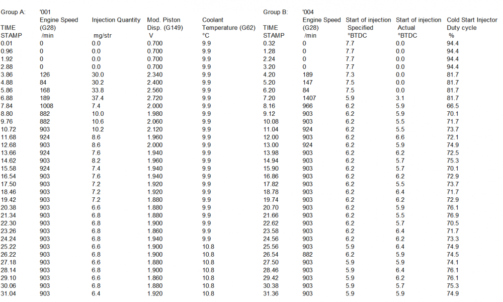

Смятах, че проблема се е решил, но се оказа временно. Накратко - фабия 1, 1.9 сди труден първи старт за деня. Стартера върти добре. Подгревната система е проверена и е изправна. Пали веднага ако подам газ с педала, или ако подгрея два пъти. При около нулата и по студено, ако я сръчкам пуши сиво докато не позагрее.  Тайминга е между средна и горна линия, като е по близо до горната линия. Колата върви добре, и разхода е добър. Въпросният проблем се появи отдавна, като бавно прогресира. По надолу ще се опитам да пусна лог файл на първи и четвърти канал. Прави ми впечатление разликата между искан и текущ аванс преди за запали. При записа на лога колата подгря и изключи подгрева, след около минута две завъртях ключа, така че реално си запали без подгрев.
Прав ли съм да се насоча към муден или азлепващ авансатор, или клапан за вътре корпусно налягане. Ще съм благодарян на всякакви насоки.

Няма ли все пак някой запознат да коментира горната таблица във връзка със труден студен старт?
Преди 4 часа, nesor написа:
Май само Pepino има капацитета да я коментира.
Предполагам е много зает, но се надявам да погледне и да даде насока. Аз от това което четох и се рових стигнах до клапана на подкачващата помпа, който понякога пропадал.
Но не съм специалист в тази сфера и всичко се базира на логика и погледнато оттук оттам.
Благодаря за включването!

При мен няма електрическа подкачваща помпа в резервоара. При подаване на контакт няма подкачване на горивото. Има подкачваща помпа като съставна част от роторната горивна помпа за високо налягане. И нали откакто има интернет всички станахме майстори и лекари - порових се тук там, поразсъждавах и стигнах (ако са верни разсъжденията ми) до муден авансатор в момента на запалване. Което би могло да се дължи на залепващо, задиращо бутало на авансатора, или на ниско вътрекопусно налягане в помпата в началния момент, тъй като корпусното налягане е това което бута авансатора. Ако загледате лога първите редове с 0 об/мин са на контакт. Следващите са на стартер - при тях има искан аванс от 7.7-7.5, а реалния стои на 0. Едва когато реалния отива на 3,1 се случва запалването. Това всичко, под голямата уговорка ако разсъждавам правилно....
Не смятам, че има проблем с авансаторния клапан на помпата. Той е динамичен и ако има проблем с него, няма да е в кондиция автомобила и по време на движение. Управлението му е от моторната електроника и се следи постоянно. Ако има отклонение от референтните стойности, ще има грешка в паметта на ECU-то.

Благодаря за намесата! Колата е на 200 х реални километра. Взета върната от лизинг. Друго което ми направи впечатление(не зная дали е нормално) при студено държи висок дюти цикъл при малък искан и актуален аванс. Със времето дюти цикъла пада до 2.8 процента. Възможно ли е да е задръстена цедката на авансатора? Вие можете ли да инспектирате ГНП то?
