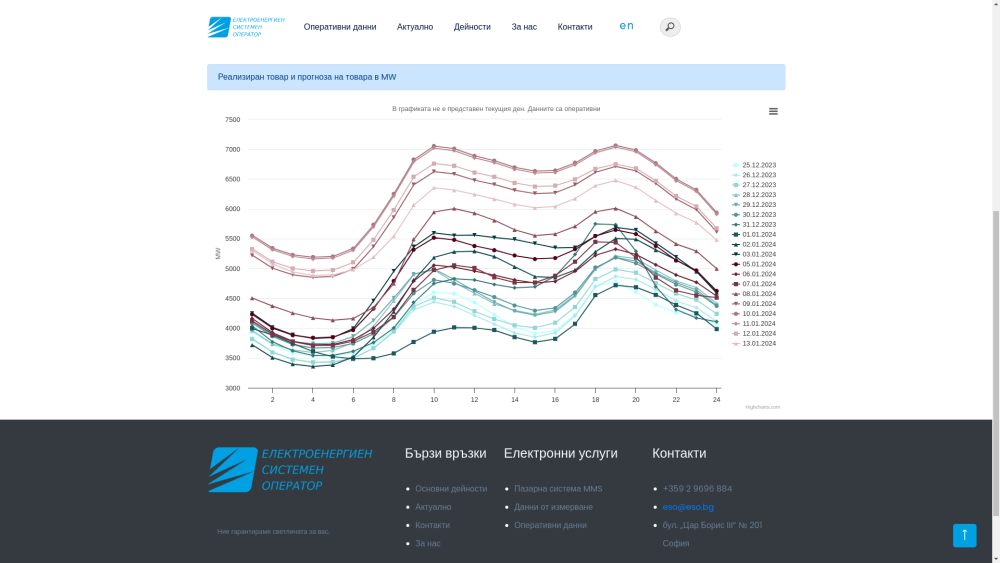

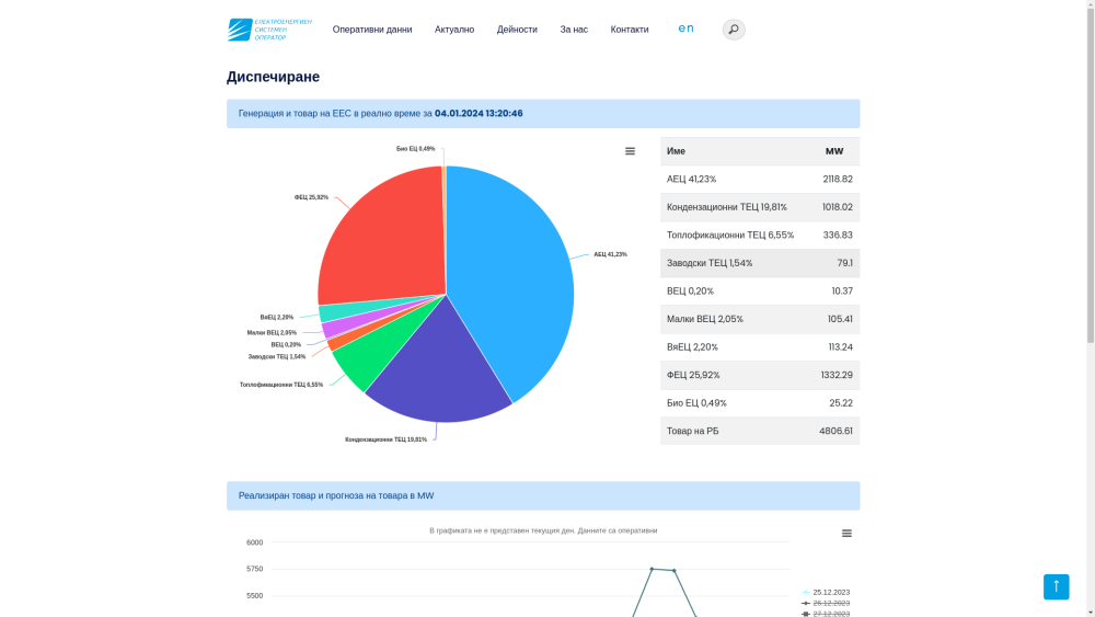

И горното е на ниво квартал. Когато отидеш на ниво енергиен оператор нещата стават доста "грозни". Долу е картинка за консумацията за последните 20-ина дни. Ясно се виждат сутрешния и вечерния пик. С масовото навлизане на електромобилите тази графика ще се изкриви доста и вечерния пик ще стане доста по-висок. Както и сутрешния де, защото ще има не малко зареждащи на работното място или в къщи. И, докато дневния можем да приемем, че ще се поема донякъде от ФЕЦ-овете (25% по обяд, не е лошо), то нощния е доста по-труден. Дано докато стигнем до този момент ПАВЕЦ-а е оправен. Не, че и без него не може, ама ... системата ще е малко по стресирана и ще ползваме доста повече ТЕЦ-овете, които са силно екологични :)
