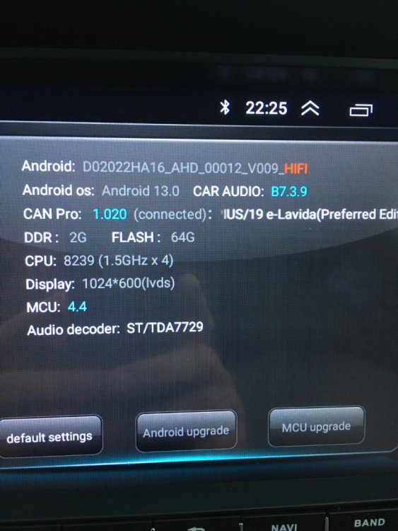

Здравейте. Моля за малко помощ. Монтирах си медия китайска която засега задоволява очакванията ми. Ако някой знае коя програма да инсталирам за да ми показва климатроника и другите неща по колата ще съм благодарен. Това е медията ако има значение.

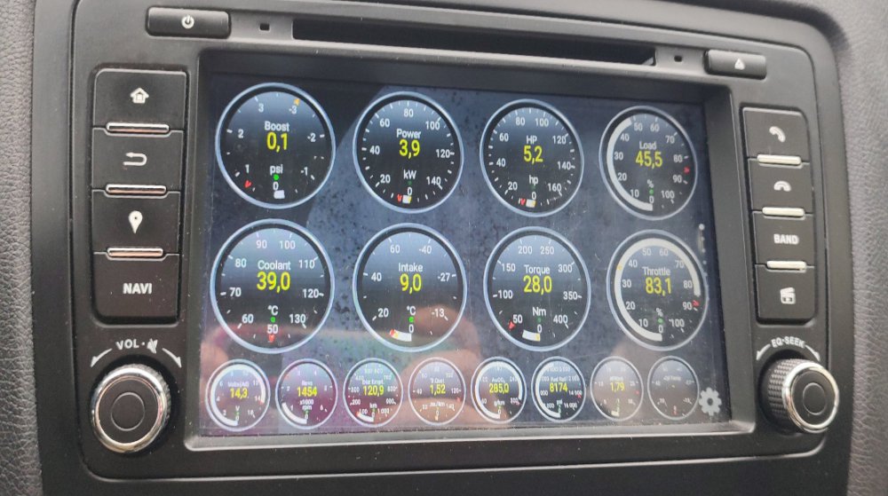

Ако искаш да се виждат живи данни от автомобила или така наречената "телеметрия", взимаш си една OBDII ВТ/Wi-Fi и качваш на медията Torque приложението и си готов.
Нещо такова може да изглежда според това, какво искаш да визуализираш:IMG_20230204_142722576.thumb.jpg.1e2e05025b938e4595ed93574d3e1009.jpg

много благодаря.на CAR SET ми дава инфо зареждане обороти км но в редове и дотам.може би трябва и друго.извинявам се но съм бос по тези неща.

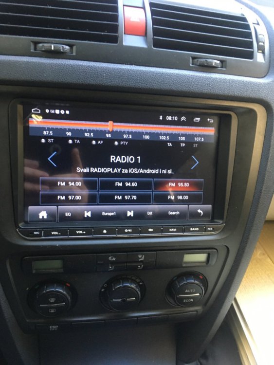

Ако не е фейслифтова О2 няма да ти покаже показания от климатроника. Аз съм с пре-фейс и този филм съм го играл с Андроид медия и не става и не става. Накрая се примирих и си карам така,
все пак в прозорчетата отдолу се показва температурата. Явно при фейслифта има някакво подобрения по кан-шината.

утре ще пратя снимка.благодаря
