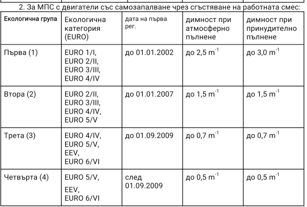

Според наредбата , по която работи Технотест , нямаш право да променяш екологичната категория , с която е произведен автомобила т.е. дори и да купиш двигател от 2016 с всичките катализатори и ДПФ , никой няма да я категоризира Евро6 и Еко4.
Според нашата категоризация се вземат под внимание не само резултатите от теста , а и годината на производство - дизели до 2001 и бензини до 2005 (ако не бъркам) ги категоризират Еко1 , това че колата е с катализатор и не пуши е само плюс за теб (минаваш ГТП без проблем).
Та никой не те прави на маймуна , просто толкова е капацитета , на писалите наредба 18 (ако не бъркам).
За поредна година 1ва
За втора или трета категория дизел ти трябва евро 4, евро 3 за която пишеш по-нагоре с нищо няма да ти помогне, пак ще си 1ва категория.
Дизел евро 3 --> 1ва категория

Не разбирам логиката (ако изобщо има такава) на нашата категоризация. Октавията на Владо и Фабията на баща ми са с еднакви двигатели ATD, Евро 3 от 2003 година и им дават категория Еко 1, като на коли без Евро стандарт и такива до Евро 2 включително. Моята Октавия с AXR мотор, който на практика е същия, но Евро 4, заради по-новата година 2009, получава Еко 3. Та ми е чудно, защо не им дават Еко 2, или трябва да са след 2003 година за да се случи това.
От друга страна Ауди А6, 4,2 бензин от 2002 на мой колега, незнайно как е Евро 4 и също получава Еко 3 на ГТП.
И аз не разбирам логиката, но дизел има ли Евро 3 в талона, то винаги е Еко 1, без значение от годината.
Ако няма Евро категория в талона може да е Еко 2

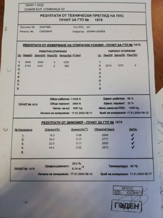

Ето ти прясно измерване за димност на моята печка. Сутринта бях на ГТП. Сега ако се намерят и референтни стойности като за моя двигател и евро категория, ще може да се добие някаква представа колко е "еко".
