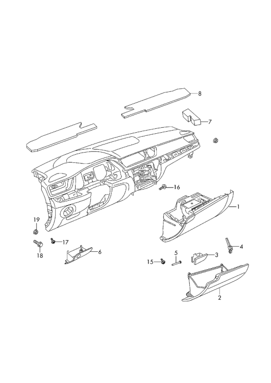

Частта, която е захваната на жабката ли трябва да сменя или другата, в която се мушка? На снимката са показани и двете. На вид и двете са просто пластмаси.
Успях да намеря само елемента, който е закрепен към жабката. Другата част, която е закрепена към таблото не я намирам.
парт номер: 3V1 880 397 или 3V2 880 397 (номер 4 от схемата).
Провери ограничителя, или системата за плавно отваряне от горната снимка, на ръка как се движи. Без да съм виждал такова нещо, мисля че хода е навън и навътре. Ако се усеща усилие, значи работи.
Защо трябва да сменяш нещо .. виж дали си щракнал вилката към оста в жлеба на таблото.
