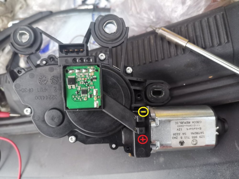

Буксата на моторчето обаче има 4 пина и не съм сигурен как да го тествам.
Затова свалих пластмасовия капак с платката и разгледах редуктора - всичко изглежда чисто и смазано.
Така вече се появиха двата пина директно на моторчето.
Пуснах им 12 V от акумулатора - работи на змей.
Опитах да проследя къде излизат 2-та пина на моторчето на платката.
Пробвах да подам 12 V там - нищо.

Ето тук (raboti.jpg) ако подам 12 V (при свален пластмасов капак) моторчето работи.

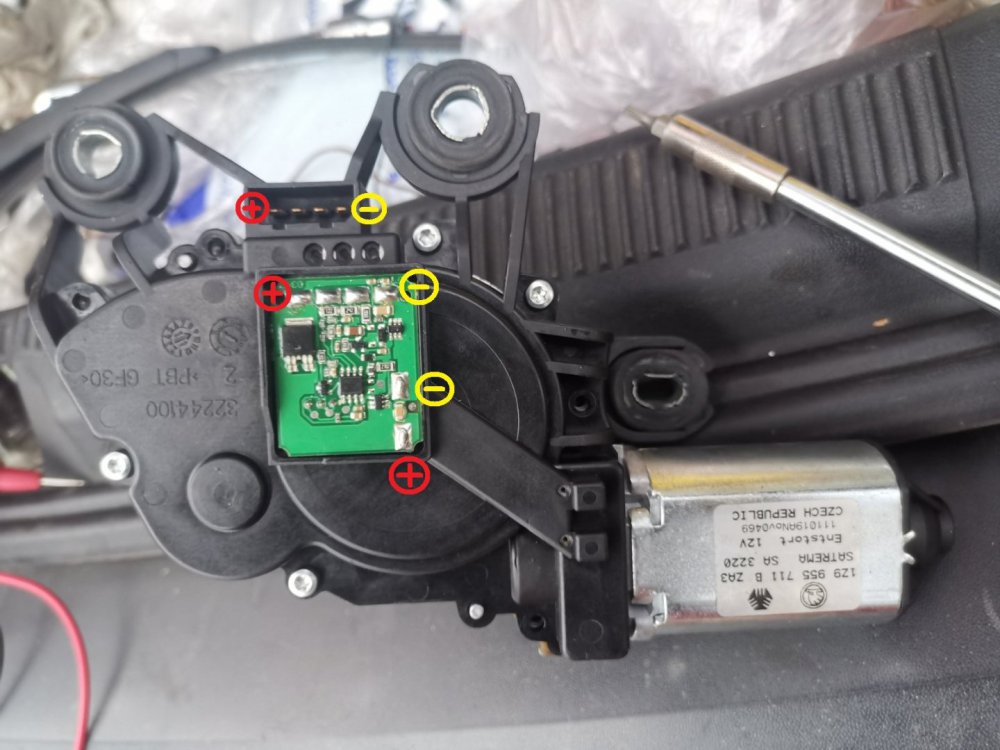

Буксата, която е на четирите пина и която я няма на снимката, сигурно идва от таблото. Търси на нея 12V
Изглежда е нещо в платката и не прилича на студена спойка.
На входните пинове има: 12v на 1 към 4 - винаги.
При включена чистачка от лостчето - 12v на 1 към 2 и 1 към 3.
Проследих доколкото можаш (с мултицет) шините - изглеждат проводими.

Така се търсят повреди. Щото беше започнал в обратен ред. :)
Проверява се дали идва захранване до платката. Моторчето е пробвано и работи. Значи-платката.
Ако имаш лупа, разгледай за спукана/студена спойка. Може да се презапоят, ако не помогне, нова платка, или от моргата.
Преди 1 час, peshko_beshko написа:
Тези напрежения излизат ли и на четирите спойки на входа на платката? За да отпадне лош контакт на буксата или проблем от пиновете до платката.
На 10.02.2024 г. at 18:57, peshko_beshko написа:
Ето тук ако подам 12 V (при свален пластмасов капак) моторчето работи.
Извади я тази платка и виж как е свързан мотора към нея и защо не тръгва при подаване на ток на двете спойки долу в дясно.
Предполагам от там се захранва. От там до мотора са само кабели.

И при мен имаше такъв проблем. В началото тръгваше, когато поиска, след време със затръшване на капак се оправяше, докато накрая спря. Свалих машинка, грешка която няма нуджа да правите, просто свалете капачето на електрониката и с по-мощен  споялник, на място повторете 6-те големи спойки. При мен се оказа, че едната от двете към моторчето е спукана околовръст. Малка цигания от страна на производителя, да сложи композиция с повече олово, и печалба от половин стотинка от припой.
