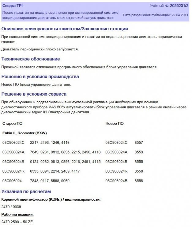

Доколкото разбрах са проблемни и от Шкода са спуснали сервизен бюлетин №: 2025231/2 за ъпдейт на софтуера до версия 8555 ? Има ли колега, който работи в Еуратек и може да провери ?

Да, пуснах запитване до Еуратек. По телефона знаеха само за актуалните проблеми с въздушните възглавници и нормално де. То не, че е секретна информацията, просто моята не е напълно достоверна, а е изровена от руски форум, а софтуерите за Русия и Европа май са различни. Ще пусна въпросния бюлетин, за който говоря.

Ей сега превантивно проверих в ЕТ, за Ъпдейт на ECU то от 4115 на 8555 , искат 96 лв за задължителна проверка дали има налична актуализация, и още 100лв за флашване. Изключително много се радвам че нямам горепосочения проблем от руския форум, макар че често я гася , ама то като отвикнеш да тръгваш с газ , така е.

Намерих доста bin файлове за Skoda http://chiptuning.pw/ecu-files/skoda-original-ecu-files/ , най - пресния е 4115, но няма 8555 , нито намерих комп за продажба с оригинална лепенка отгоре 2ра ръка да е 8555 , имаш ли някакъв файл , може пък да литне с него , да е няккъв obscure, не ми се дават 200лв на ET , но пък имам свободно време и пари за програматор. Той, чипа сигурно е 32L нещо си. :)

Оправи си климатика , па ако започне да гасне ще го мислиш/м .. аз не се разбирам със системите за сигурност - от ден 1 , когато ми се наложи да потегля по-бързо , системите за сигурност се намесват и ми връщат газта , в следствие , на което колата гасне. Пепи я ъпдейтна до последната официална версия и "проблема" си остана .. трябва ли да търся из руските форуми фърмуер и да си батисвам колата или когато е необходимо оросто да изключа тъпите системи и да си карам? .. въпроса е риторичен 🤣
