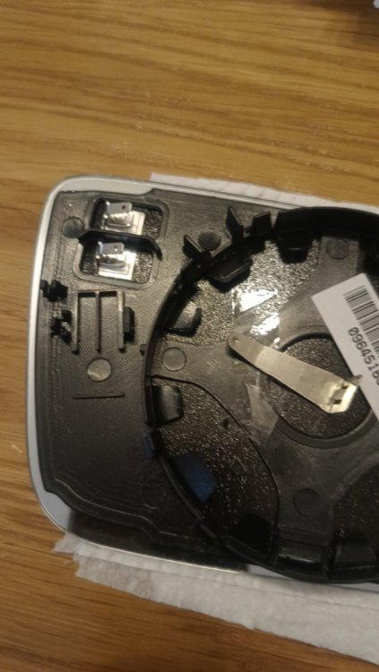

Здравейте колеги.Счупиха ми лявото огледало на колата.Купих си нов,мигач и стъкло но има една букса в повече и незнам къде е била сложена.Тази със сините кабели.На новото стъкло има място за нея,но нямам идея къде са били свързани жичките.Има си устерклеми за подгрева и букса за захранване на мигача и подсветката а тези не мога да измисля къде са били?Идеи?

Ами то огледалото вече е сглобено и работи,тези жички си остават свободни.Каквото и да са вършили вече няма да го правят.Къде са били и какво са правили нямам идея явно и никой друг ✌️Ако са били част от огледалото щяха да дойдат с него.Всичко е купено ОЕМ.Ще го кажа за последно ако някой има предположение да сподели.От снопа идва букса за захранване на мигача и подсветката,2броя кабелни обувки за подгрева на стъклото на огледалото.И тази букса,която се е откъснала от удара,но не можах да намеря къде е била свързана.До нея не отива ток по никакъв повод,проверено е с пробна лампа.Мислех,че щом е с букса ще дойде с поръчаните части само ще я заменя но уви....Това е.

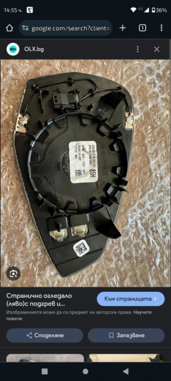

Всъщност ако изходя от тази снимка(не е за шкода)явно ,че е имало затъмняване но вече няма 😁Дано да е била полезна темата за колегите.

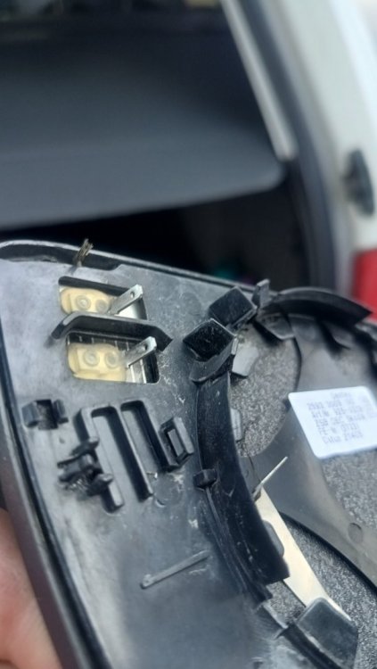

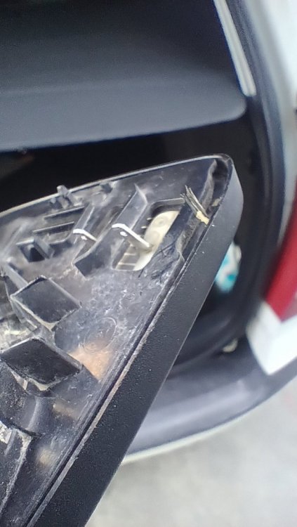

Ето го тоталното решение.Щотооо мир нямах.След разговор и с други хора разбрах ,че затъмняването е в рамката.При удара жичката се е откъснала точно на равно с рамката и затова не го забелязах.Новото го няма като функция но явно ползват една и съща основа за стъклата.Поздрави и е те това е.IMG_20240324_073043218.thumb.jpg.16cbde7ef905f65f9c6dfda37476ac4b.jpg
