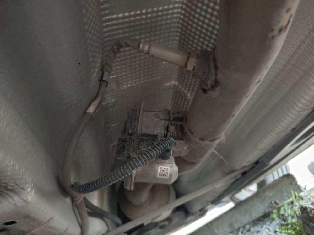

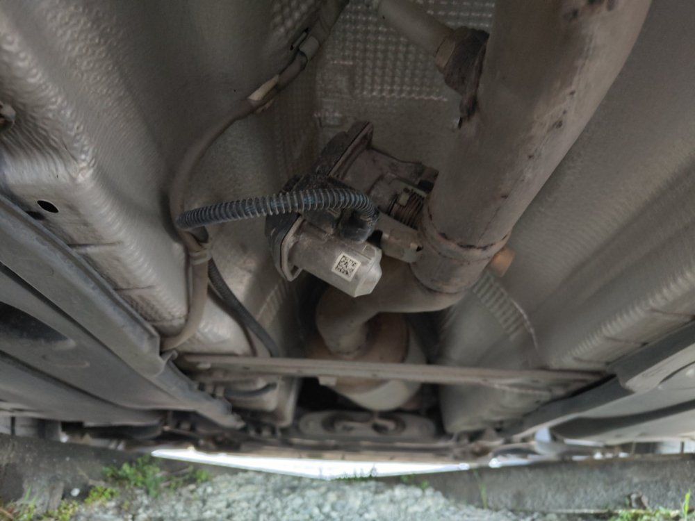

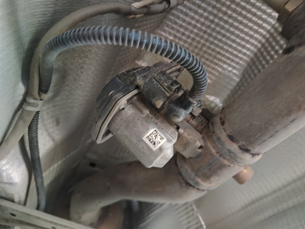

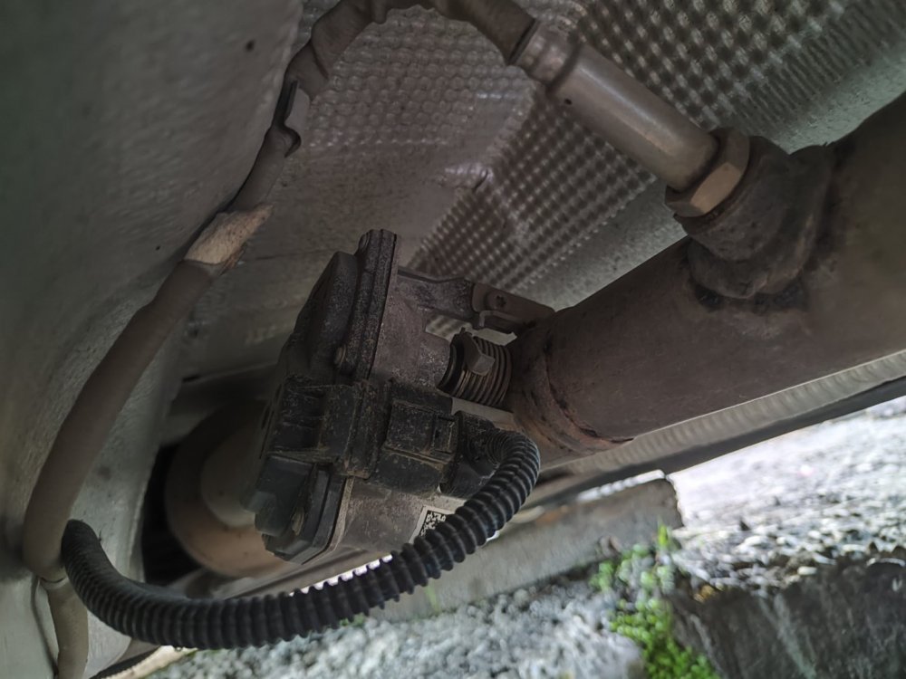

Ще направя снимки,да
Не ми изглежда нещо да е преправяно или заварявано

Това си изглежда фабрично и сигурно е с друго предназначение. Може и да не се води клапа. Сега видях, че в заглавието пък пише клапан, а това са различни неща, но вече няма значение. До тук съм с гадаенето. :)
п.п. Има черни точки на снадката, като от изгорели газове. Да не би да издиша от там и затова да свисти.

Заглеждайки се в снимките се замислям, дали няма някъде "пробив" преди клапана и просто да "издиша" от там? На снимките не виждам черно, но пък няма снимки от обратната страна.
