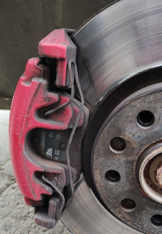

Днес след поредната симфония ме хванаха лудите, купих едни накладки Текстар и ги смених по обяд за има няма 2 часа с кафето на принципа проба-грешка. Почистих и гресирах водачите, раздвижих и почистих апаратите хубаво и нещата май заспаха. Цял следобед карах колата и нямаше никаква следа от гадния шум. Продължавам да слухтя, де.
П.С.1 АТЕ-то изглеждаше доста "лъснало", а не съм издевателствал над него. Ще го снимам да си кажете мнението.
П.С.2 Изработката на Текстара доста ми хареса. Хубави антивибрационни подложки и готино обвити контактни зони. Като ги покарам ще видим де. Другата кола е с такива дискове и накладки и съм много доволен - никакви проблеми с тях.

Втори ден карам колата и няма и помен от проблема.
Почвам да се чудя дали да не разкарам и задните, въпреки че ги сменях миналото лято.....
Вчера сменях гумите. Оказа се, че и аз съм с АТЕ накладки...

Не изхвърлих АТЕ накладките, прибрах ги в мазето. Довечера, ако остане ред (че ще сменям фурна 😂) ще им снимам контактната повърхност.
Ако ги мина с една шкурка и сваля гланцирания слой, може и да се оправят, но не съм такъв ентусиаст, за да седна да се занимавам с подобен експеримент. Смяната не е философия, но клеченето и кривенето при работа на крик не е приятно. За това и реших директно да ги сменя. Така и така работата е същата, но ако нищо не се получи с чистенето - всичко на ново.
