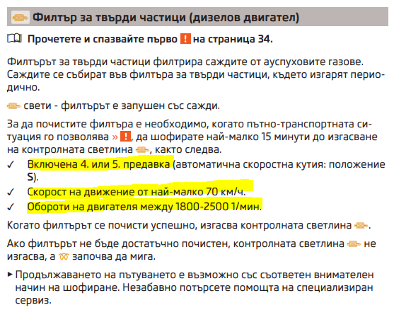

Извадка от ръководството за Йети:

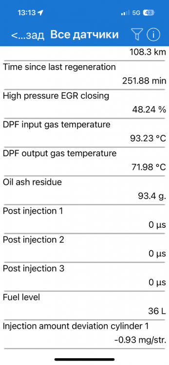

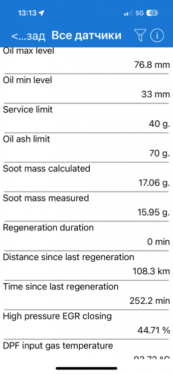

Намерих този :
ДПФ
това са снимки от CAR SCANNER ELM OBD2
Не съм много в час , но тези данни не означават ли , че дпф филтъра е на финал?
