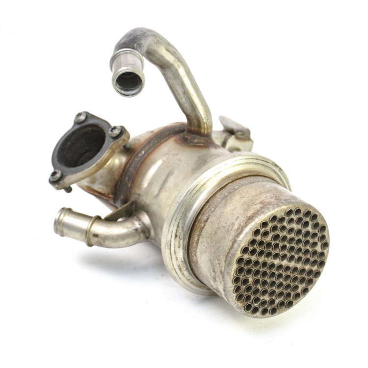

В повечето случаи казват, че при тези двигатели е  ЕГР охладител.  Изхглежда ето така:
Но цената му не ми харесва :)

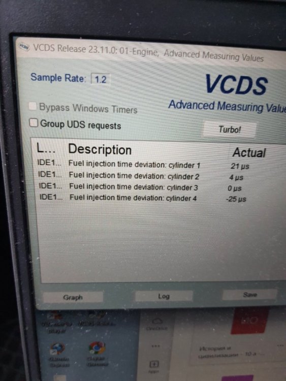

Дали може някой да разтълкува тези стойности:20240428_094023.thumb.jpg.fdddf9d96d197376c8a55daca14a9d18.jpg
Грешката е за ДПФ, а всички пишат, че проблема е в ЕГР охладителя.....?...
Тези параметри не са достатъчни за анализ.

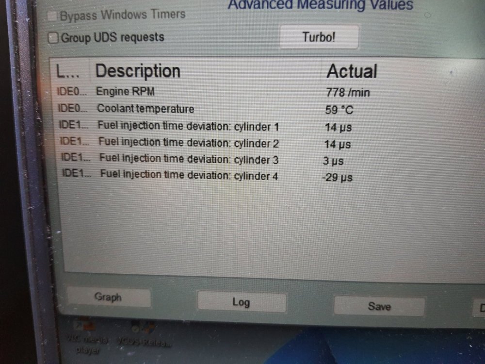

Залагам, че проблема ми идва от дюзирв. Колаата едва се подмества с 5 човека в нея. При малък баир (изкачване на мостовете при Витиня с 5 човека съм връщал 3-та защото на 100 се разтриса под 2000 оборота. Незнам как да меря дюзи. Имам само данни за времената им.
Сваляш ги даваш ги за проверка тези ,които не стават ги сменяш с нови не се доверявай да ти ги рециклират обикновено ползват китайски части не изкарват много ,а цената се доближава до тази на нови
Това с китайските вече го играх.  Тези са на две години. Взех ги за по-сигърно от Германия. Оригинални рециклирани д'зи с връщане на моите. Е  две години изкараха и при това съм карал само с най-скъпата нафта.
А ето и една картинка.

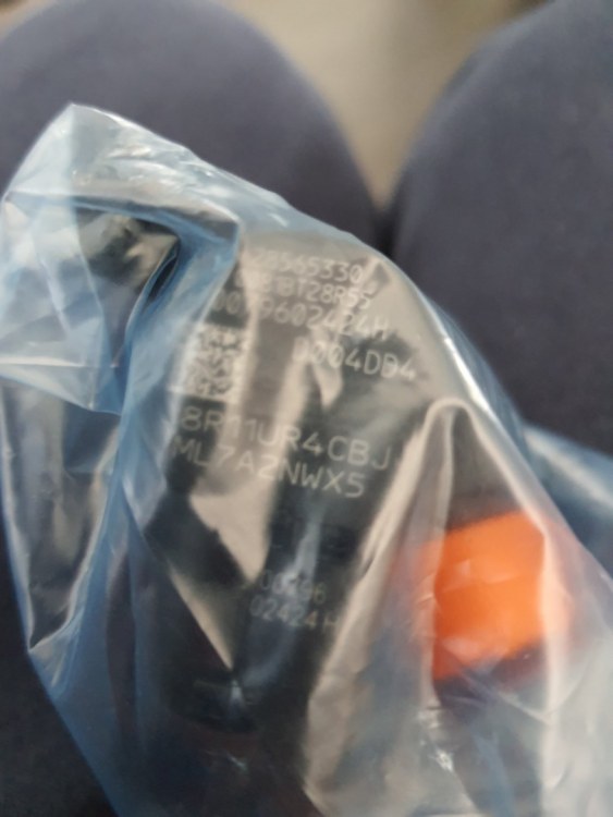

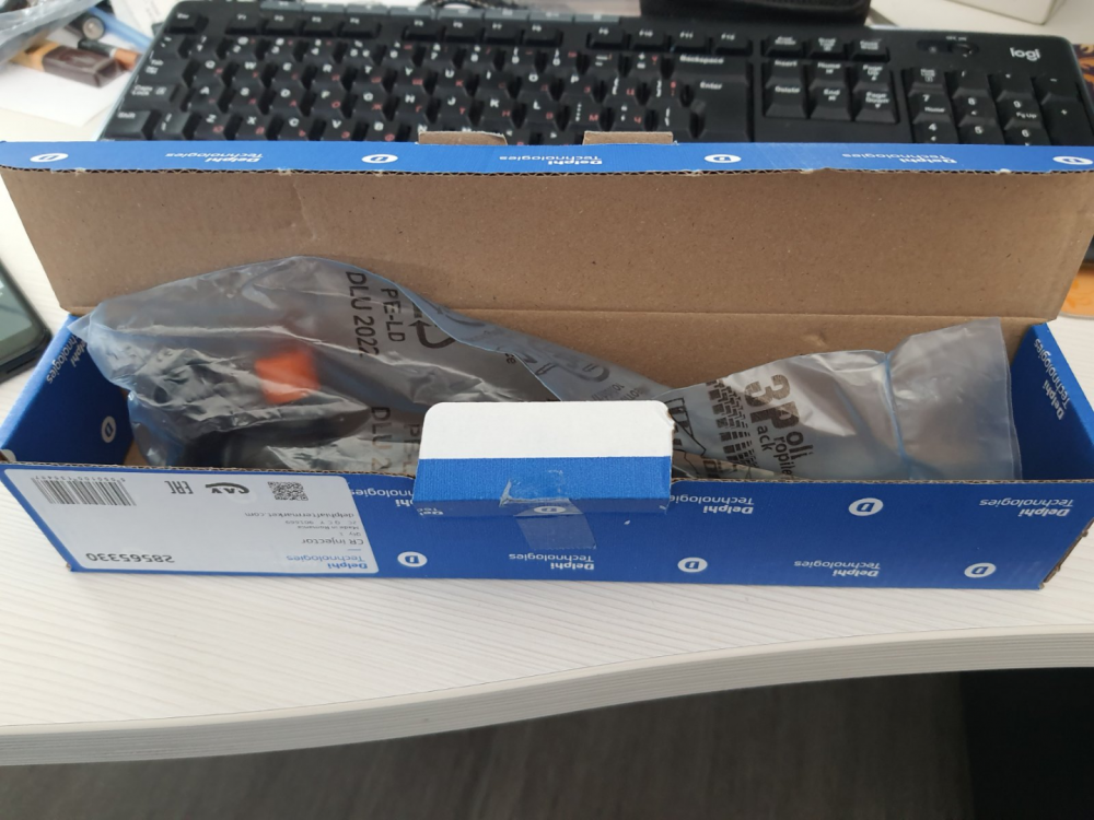

Дюзите за този двигател (CXXB) са с оригинален номер 04L130277D, а от скоро заменени с 04L130277BC. Не открих никъде написано каква е причината за замяната. И двете дюзи са на Delphi, като BC отговаря на Delphi 28565330. Може да видите, че разликата с оригиналната, поне външно е, че са замазали оригиналния номер и надписа VWAG.
image.thumb.png.51d8d0abe26211f00951944cd72d48e0.pngimage.thumb.png.fb23bf1a546bbdd3f84ef77feb03d9d6.png
Делфи са изключително капризни дюзи. Оригиналните им афтърмаркет дюзи в България също са китайско производство. Проблема едва ли е в китаското Делфи а по скоро в горивото и по-специално в  очистката му. Ако двигателят ви е с дюзи Делфи ползвайте горивен филтър единствено от официалния представител на марката. Един филтър с пропускливост няколко микрона  в повече ще им съкрати силно живота а в  някои случаи на върло менте  направо убие за норматив. При Бош няма чак такива проблеми, но аз пак бих си го купувал горивния филтър от официалния дилър.

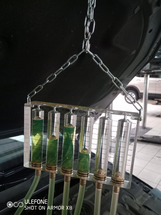

Реално на етикета пише производство в Румъния. Но разликата в цената спрямо оригинална е съществена. Дано пак не сбъркам. Иначе проблема с дюзите си го предизвиках сам. При проблем с прекъсване при ускорение около 1500 оборота, след диагностика (естествено при официалния прдставител) излезе една дюза за смяна. Аз реших да сменя и 4-те. Все пак са работили 6 години. Видях немски рециклаж на изгодна цена и взех 4 дюзи. На пръв поглед след смяната колата работеше по-тихо, но проблема с прекъсването си остана. Бях спрял да му обръщам внимание. Бях решил, че не е от дюзи. Докато не изгря по-горе описаната грешка. Без дори да е погледнал колата приемчика ми каза - смени горивото. А защото я закарах в Порше без час и нямаше как да я вземе веднага за диагностика се разбрахме да остане там и когато се освоботи техник да я видят. След няколко часа се обади да каже, че я е запалил да я премести и колата е работика ужастно. Теста с колбите го потвърждава. И сега чакам смямата с надежда тези нови дюзи (дори и афтърмаркет) да са в пъти по-добри от рециклажа.
