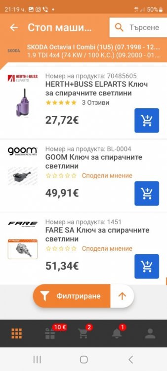

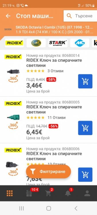

@ghost_rider не съм се минал много 🤣
Най евтините и най скъпите от аутодока 😁
М продавача каза-"цена като за тебе" 🤣
