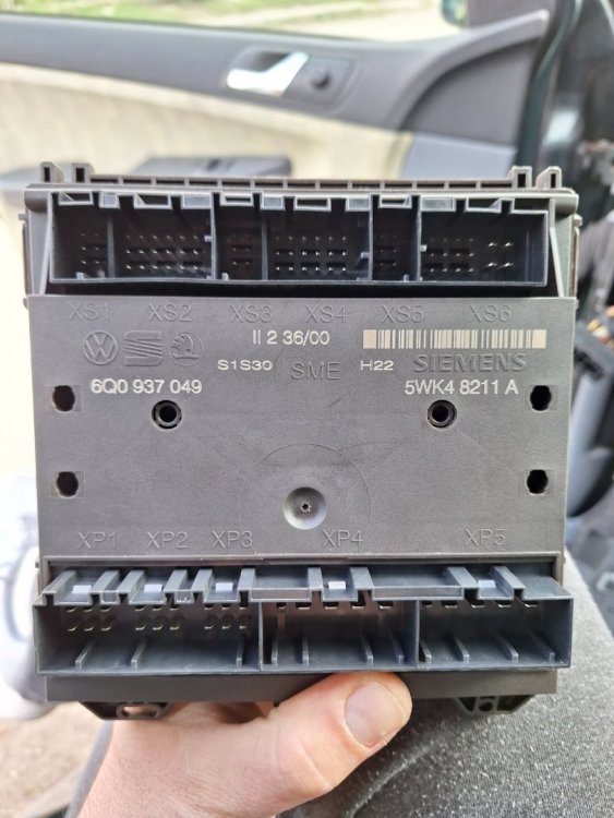

Човека с диагностиката ми каза, че вероятно комфорт модула в него е проблема.
Свалих го, огледах го за студени спойки по релетата и до там. Нямаше нищо видимо по него. Възможно ли де се е скапал просто или аз нещо пропускам? На снимката е модула който прегледах.

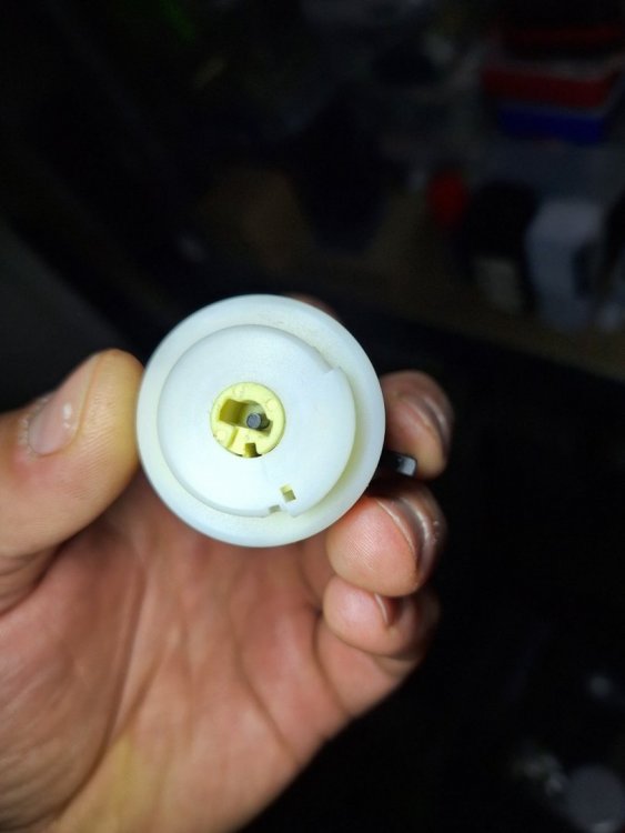

В патрона микро ключе няма както и предполагах. Там вътре всичко е чисто и се движи супер. Както предполагах в самия клеморед снимката от третия пост се вижда едно малко черно стебло в отвора на клемореда.
Това нещо когато се завърти контактния ключ се натиска от металното езиче което влиза в него и така остава натиснато докато ключа не се извади от патрона. При връщане на контакт, там пак има верига затворена и тя се разпада когато се извади вече ключа от патрона.

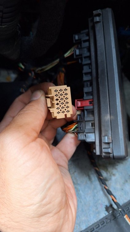

Вчера свалих въпросния модул конвиънс или кой както му казва и започнах да вадя буксите една по една от него. Когато стигнах до кафявата букса,20250802_171253.thumb.jpg.12f65a3d4f8cfd8fa33d5c784c8805d4.jpg централното се съживи. Взе да отключва и заключва от дистанционните. Като я вкарам буксата обратно и едно реле цъка. На релето пише само 53. Като е извадена буксата, забелязах,че ел стъклата не работят. Другото което ми направи впечатление е, че като отключа с дистанционно и след 30сек колата пак се заключва без значение дали е отворена някоя от вратите през това време.
Според мен проблема е в самия модул. Трябва да намеря обаче същия за проба, имам друг един модул с друг номер, но и при него така става. Освен да търся коя жица евентуално да извадя само от буксата за да тръгне пустото отключване и заключване.
