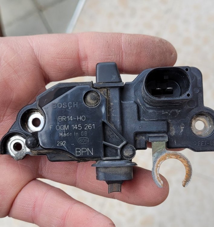

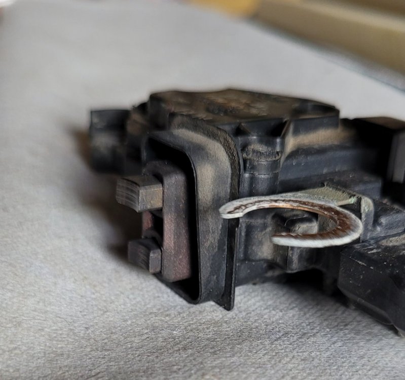

Според мен, туй е виновника- вие ко ш кажете?
 Възможно е а колектора му как е

@skodafen това ли са колекторите, на снимката?
Ако са това, според мен имят нужда от шкурка, но за момента няма как да ги поизчистя. Трябва да махам ремъка и да въртя на ръка. Макар че, може да се пробвам да махна капачката на ролката и да въртя в обяртна посока, нали уж фрай.....бе ролката на алтернатора се върти в едната посока, в другата има контра.

Колекторите са за смяна….

Ще те закара, само упоменавам че колекторите няма да карат още много ако ги оставиш така :)
