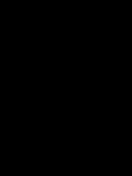

Колега, с колкото и клика да пробвах все ми излизат за ел мотор, тоест не става за мен 😉Дори това което си ми дал е за ел а не с манивела. Там е и проблемът. Вероятно серийно са излизали задължително с предни ел а не механични, както са в моя случай и частите съответно за някой неща като този стъклоповдигач са кът… Гледайки по обяви наляво-надясно попаднах на механизъм от ЗАДНА врата, който по снимки е 1 към 1 с моя надробения, който днес свалих.IMG_0991.thumb.jpeg.5e271f197f11155ddd21f219b22c0ae1.jpegИначе благодаря за отзивчивостта 😀Утре като дойде и го проверя, ще пиша да кажа дали е станало, за да може евентуално в бъдеще някой друг ако се сблъска с този проблем, да знае!
На база опит с друга марка: твоята Фабия е от първите 2-ки като гледам. Виж дали няма да се окаже че механизъм от 1-ца пасва или че можеш да ползваш части с минимално преправяне.

В крайна сметка, след като върнах това което на снимката беше същото а получух съвсем друго и си платих за това скромните 15лв, реших пак да позвъня на Микрон Доцев със молба да си занеса аз механизъма а те само да го рециклират, бяха така любезни да ми обяснят, че имат такава практика и ремонта е около час а сумата за този модел 85лв. След звънене на дузина обяви за втора ръка със сходни цени, направо запалих колата и отидох да оставя чарколяка! Точно след 56минути получих обаждане че е готов! Така приключи и моята сага. +1 за Микрон Доцев, за 2ри път ползвам тяхните услуги! И те така… Благодаря и на коментарите и съветите Ви колеги!
