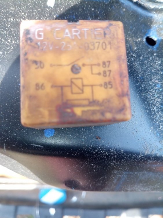

Господа, един бърз въпрос - имам да сменям едно реле, оригиналното е с диод м/у двете крачета на оперативната, който диод обаче явно е изгорял. Както и да го меря все не пуска, в никоя посока.
Та - някой знае ли накъде трябва да пропуска диодчето? Това м/у крачета 85 и 86.

преди 30 минути, Logrus написа:
Тоя диод е безмислен , но ето ти снимка, с катода към плюса е. Може да сложиш 1N4007, въобще всякакъв под ръка който имаш.
image.png?dl=1
Купил съм го (и)диодчето - слагам го.
Мерси Саше.
Това е сложено , за да може като въртиш на стартер и системата ти е под почти пълно късо , плюса да не ти се връща в минуса и релето да не ти прещраква,защото не му достига напрежение... ;)
Абе идея нямам що са го сложили и дали върши работа, ама ги запоих (от едно реле станаха три 😐). И, майтап, има шанс да съм успял финално да ги обърна наопаки всичките диодчета, така че може и да ги почеша със секачките 😁
