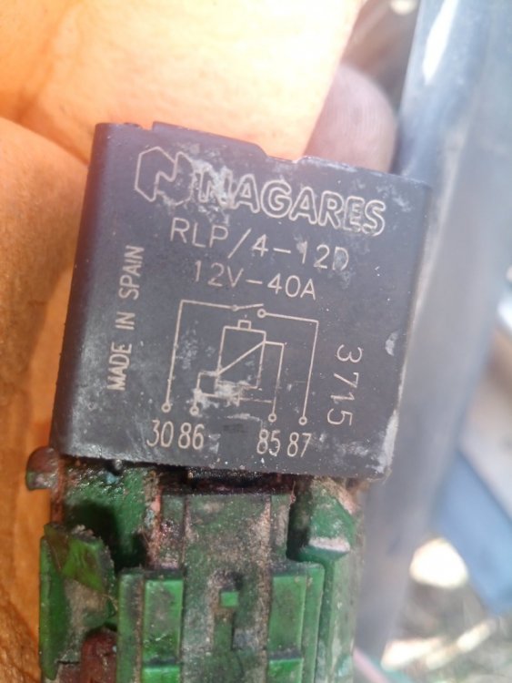

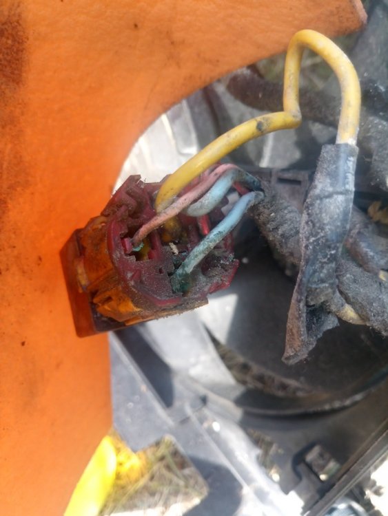

Да. Като взех колата вентилаторите не тръгваха - масата беше откачена, а релетата бяха буквално изгнили. Предположих че е гърмяла бушон и за това е разкачена масата. След като възстанових всичко по + беше време да направя тест и чак тогава тръгнах да свързвам и -.
IMG_20240903_144403_507.thumb.jpg.0619324f9aabfdf32d50d9e80f15ad4c.jpgIMG_20240903_144506_603.thumb.jpg.bb1cf09b6bf7f974c325a8b42843c37e.jpg
Така изглеждаха оригинално релетата, даже имаше прекъснати кабели и изгнили крачета.

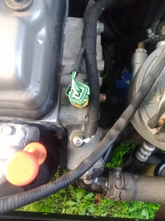

Мисля че го писах по-горе: има общо три датчика. Единият, този който си показал, е отгоре на главата, вторият е само с едно краче и е завит в блока (той е само за лампата на таблото) и третият е термостатът. На радиатора няма датчик
Разкачах и трите - и един по един и всичките заедно и все тая - върти си вентилатора.

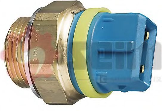

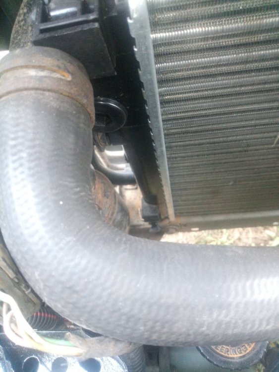

Писа го, но не споменаваш за датчик на радиатора. Затова мисля, че го пропускаш. Датчиците, които си споменал са на малкия кръг. Датчикът за вентилатора е на големия.
https://www.megaparts.bg/product/1395606870
Виж долу в дясно хвърчащият кабел къде отива

Ето снимка на колектора на радиаторът - няма датчик.
Има го при коли без климатик, но там няма термостат. При моята е наопаки.
В такъв случай, нямам идея откъде и как се управлява вентилатора. Не знам и функцията на този термостат.

Преди 3 часа, Logrus написа:
Объркал съм снимките. Това е датчика на радиатора.

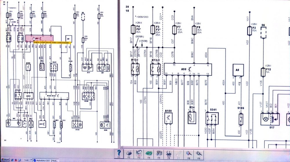

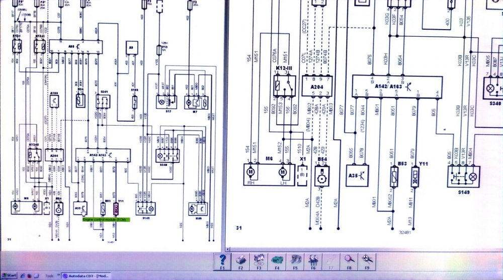

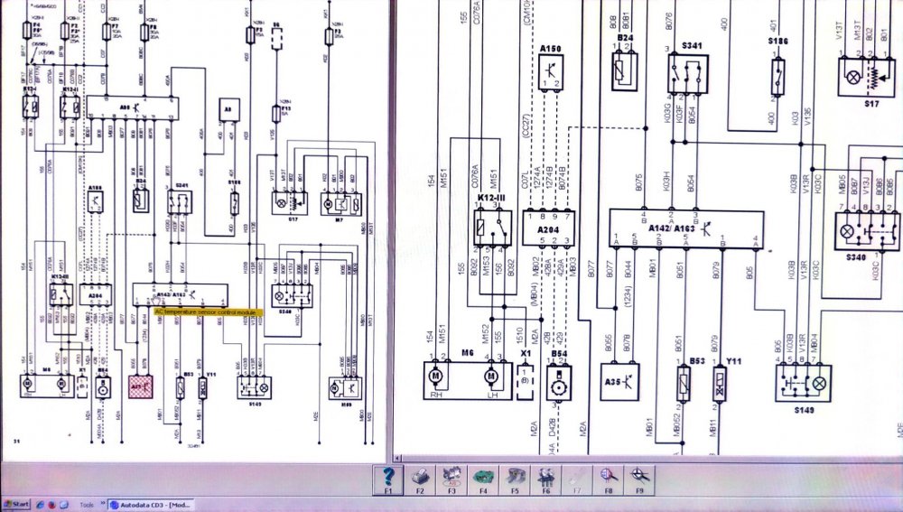

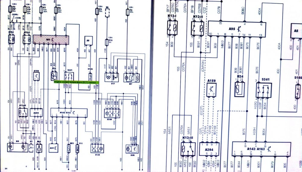

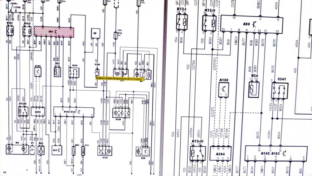

Да не се чудите как работи без дачик за перката туй чудо , извадих схемата от една възрастна Аутодата ..
IMG_20240906_023844.thumb.jpg.abfab9a837a53cc40504cc78bc299c59.jpgIMG_20240906_023937.thumb.jpg.4fb934c96620cca70c2d3b9ac6ae4862.jpgIMG_20240906_024155.thumb.jpg.db3370a83014cdafd765cd6f77ec9cba.jpgIMG_20240906_024254.thumb.jpg.b733c9d97881f4f1ccce199c240fe3ce.jpg
Има управляващ сигнал от компа , от модул за управление на климатика и от модул за управление на перките .. схемата е една , само съм снимал означенията на различните блокове , вляво са релетата за управление на перките , вдясно всичко е за климатика .. успех в разплитането на мистерията .. ако не успееш , винаги може да сложиш едно ключе да си ги управляваш ръчно .. така и така ще е с уред от Жигула , защо не и управлението да е като на Жигула :)

Реално е една схема , дано се четат надписите .. има два датчика на мотора , които са свързани с блок за управление на перките , блока за перките е свързан с блок за управление на климатика , а двата се отчитат на компа (ЕКУ то) . Има три релета и две перки. Ако трябва да разучавам всичката таз сложнотия , ще си бодна копче и уред и повече няма да го мисля .. е климатик няма да има :)

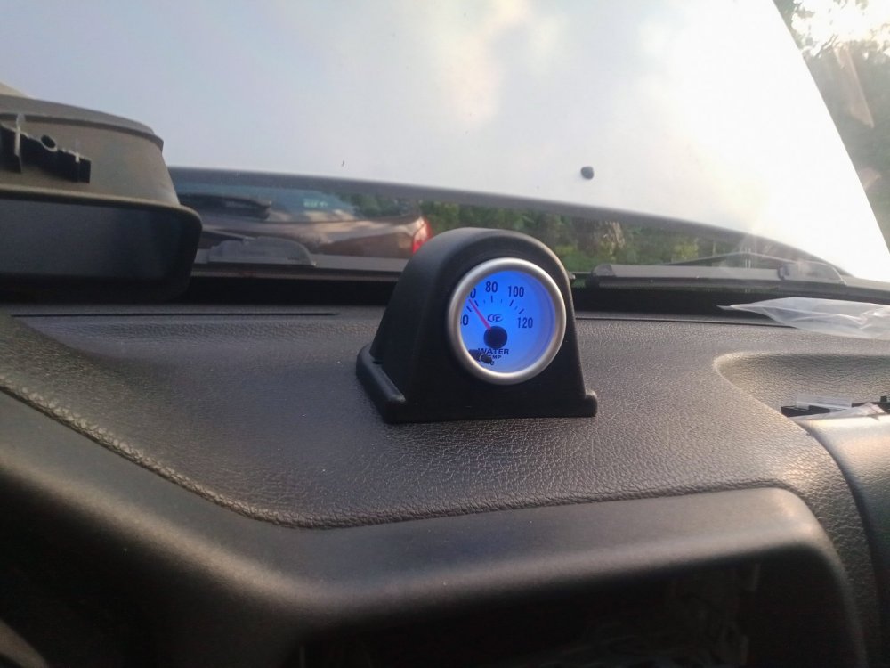

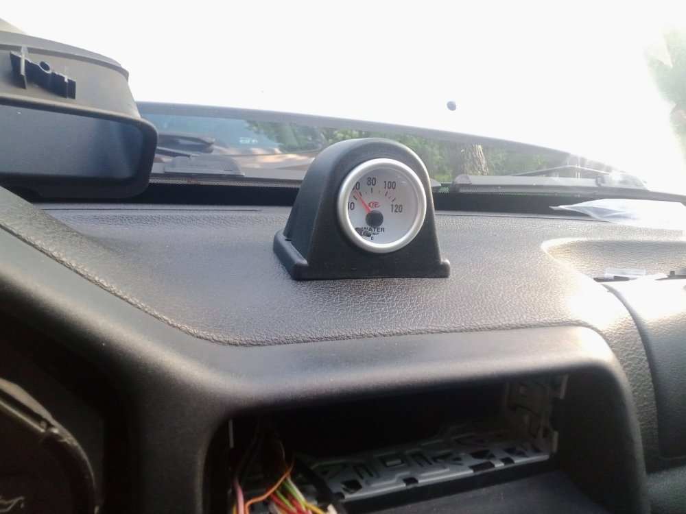

Месец и кусур по-късно - термометърът е монтиран:IMG_20241007_180615_847.thumb.jpg.600b5563618327ace0ec0004e392869b.jpgIMG_20241007_180624_018.thumb.jpg.a0fc2a09e99e4c043d8f9fffbb10f8c3.jpgIMG_20241007_180420_399.thumb.jpg.e5bd33949d524363f01798fd055a8f06.jpg
За датчикът използвах да разпробия една тапа на термостата на чието място, при други модификации на двигателя, стои температурен датчик. Голям зор беше докато вкарам кабелите в коша, но се сборих. Дребно усложнение се яви моят инат - исках да взема + след контакт някъде под капака, на достъпно място и да не барам по контактният ключ, но след няколко замервания, няколко споменати близки кръвни роднини и възхваляване на френският инженерен гений го сборих и това.
Накрая всичко светна, заработи и ГРЕДА - на студен мотор отчита 50 градуса, загрее ли качва на 120 и повече не пада. Т.е. термометърът не работи коректно - чакам новият по гаранция.
