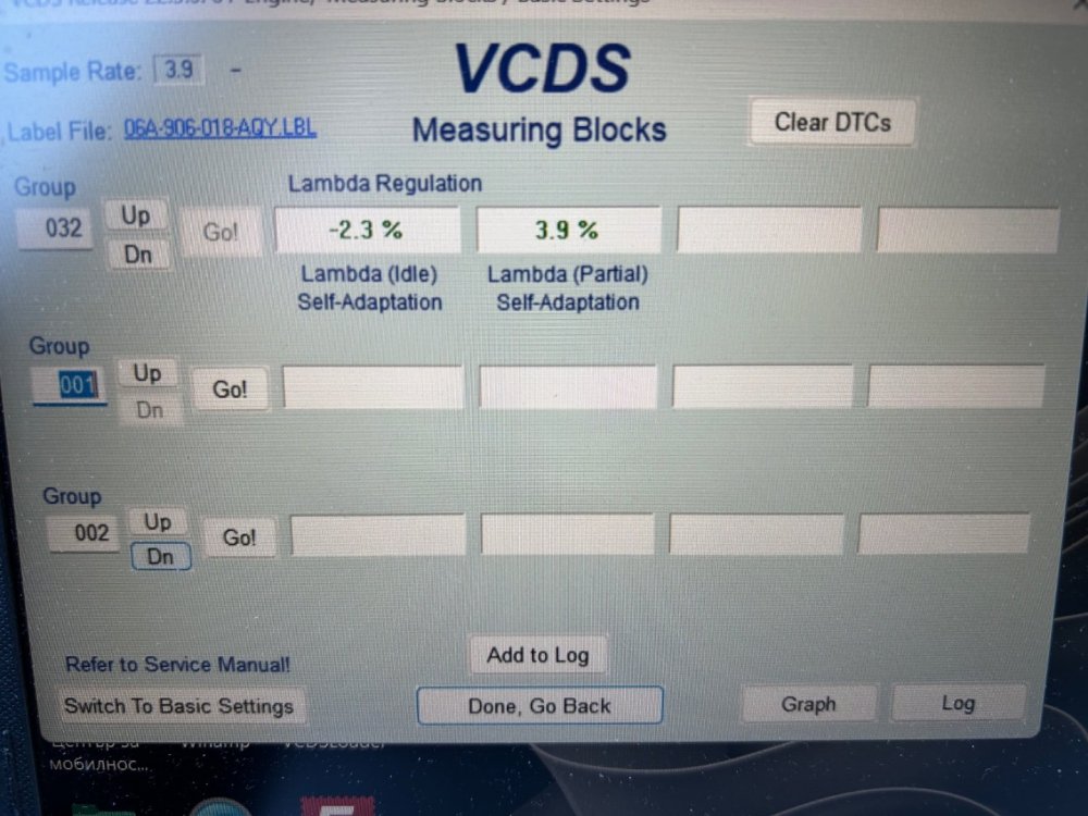

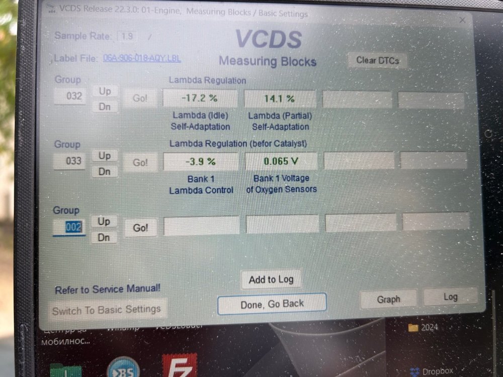

Това са данните след като изчистих грешката и след 100-на километра записа същата грешка. Когато изчистя грешката, горната графа(032) се нулира.
Виж на канал 32 "играе" ли волтажа? На първата сонда трябва да "играе". На втората е постоянен показател.
