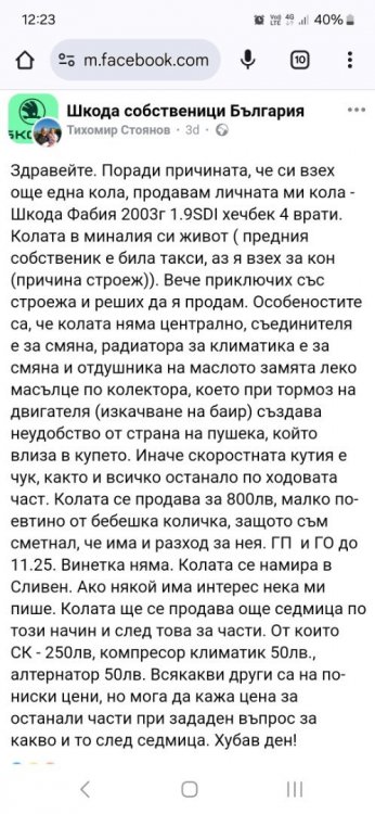

И понеже не знам дали всеки може да го види, прилагам скрйн шот. Няма даден телефон за връзка, но предполагам може да се издири човека чрез търсачката.
