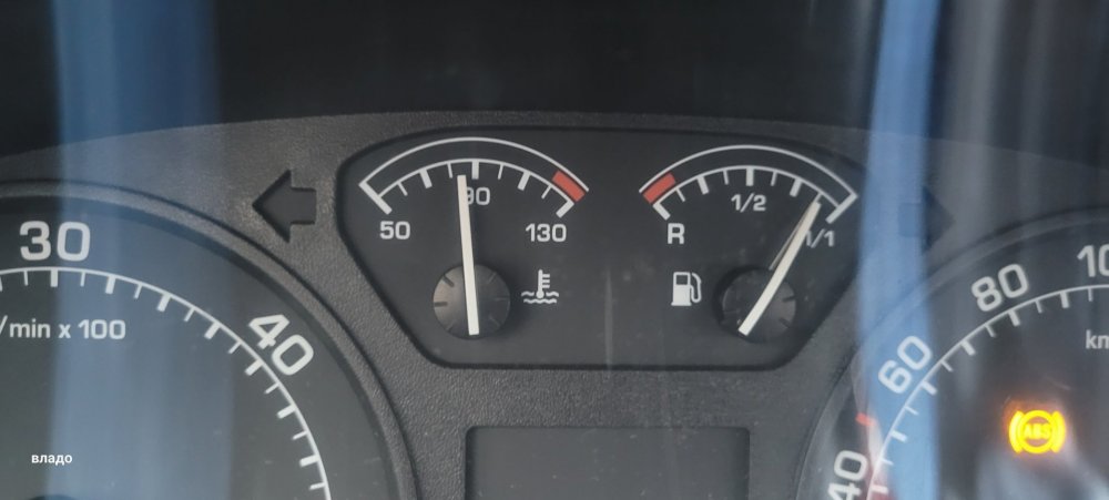

Да, десетина минути работа на място и 4 км каране и едвам е на 60 градуса. Чак след десетия километър достига до работна температура, при днешните -5 на вън. Ако я оставя да работи на място, сваля температурата до 80. Дори когато стигне 90 градуса, парното не духа баш топло.

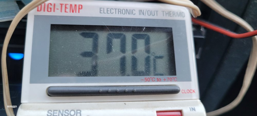

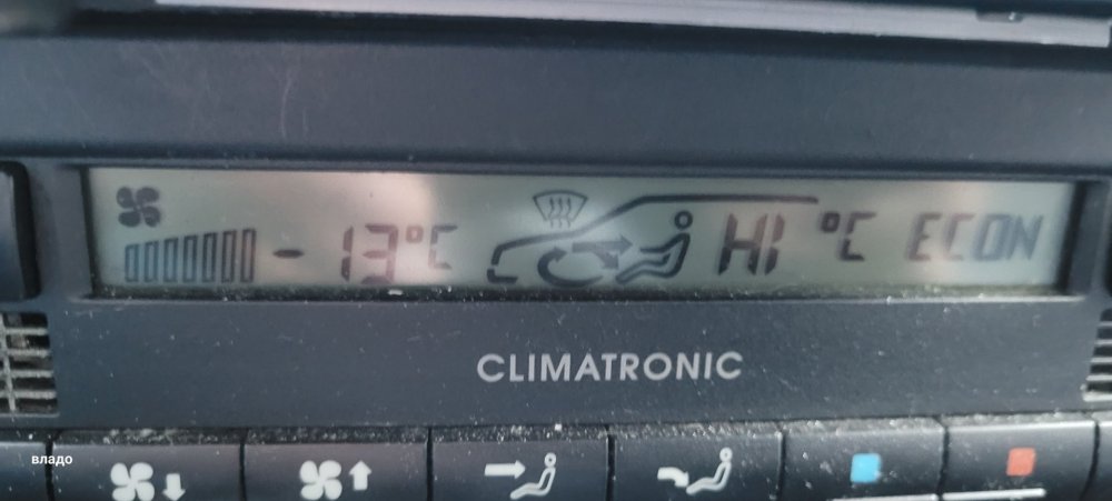

37 градуса при -13 външна температура и работна температура на двигателя 90 градуса. Затворена клапа да върти въздуха само вътре и вентилатор на макс. Като термометъра беше вкаран в централната духалка на около 5 см на вътре

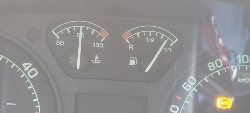

@sauber не, дори да подавам газ, по топло не става. Одеве докато седях на място и си играх със силата на вентилатора и на къде да духа парното, за да измеря температурата, работната температура падна. Това го има от известно време, преди не беше така в студа. Работната температура на двигателя си седеше стабилно на 90 гр независимо дали съм в движение или колата работи на място. Сега ако работи на място, пада до 80 градуса.
Снимката е след цигара време на място

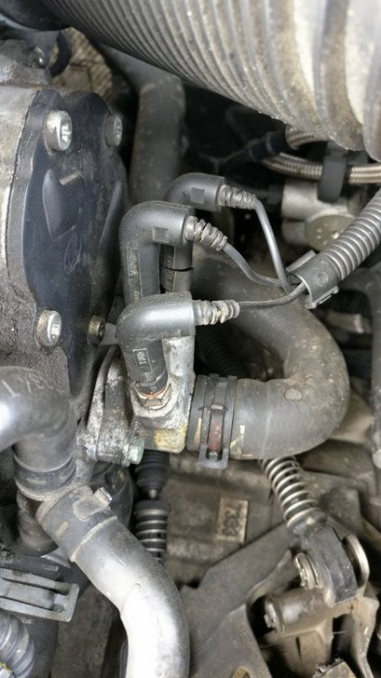

И аз щях да кажа, че според мен е нормално. Но освен профилактика и промивка на системата и евентуално отпушване (ако изобщо е запушено) радиаторчето, провери си 3-те подгревни свещи за антифриза на фланеца над тандем помпата. Може би има вариант да не са изгорели, но да са неефективни вече и да греят слабо. Виж и лулите и кабелите, че имат склонност към разрушаване с напредване на годинките, а и топлина.

@ghost_rider ако говориш за тези свещи от снимката, при мен няма такова животно 😁
Ужас! Точно за тях говоря. Сигурно е без, защото е Италиянка...

Днес, при -12 сутринта, бензиновото Джимни сваляше температурата на светофарите, камо ли дизел. Особено, ако си с климатроник и той е на "Auto". Няма как да не свали температурата. Отделно, че тая стрелка показва 90 градуса между 75 и 106 ;)
За да провериш дали термостата е наред излез на магистралата и карай 10мин със 120+. Ако не качи температура, то имаш проблем. Но, ако си качи до 90 и държи просто не си губи повече времето.
PS: Днес на джимнито му трябваха 20минути и почти 10км в София за да стигне заветните 87 градуса, при които почва да отваря термостата!
На извънградско нямам проблем, там държи 90 и не мърда. А иначе разчитам на стрелката колко показва, не знаех че не мърда между тези градуси. Климатроника много рядко го пускам на ауто, неговите 22 градуса не ме кефят, ни на топло ни на студено 😁
