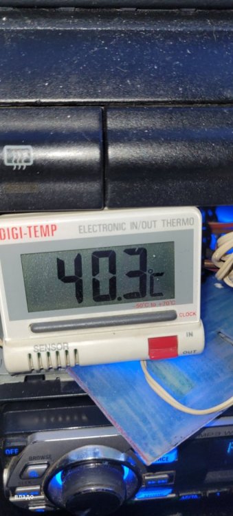

Първо грешиш с антифриза, 90% антифриз в системата излишно товариш помпата, второ, не антифриза, а водата пренаса и отдава/отнема топлината. И трето, на 99% съм сигурен, че си за клапи. Изгорял е дунапрена и влиза студен въздух. За клапите също се пръска целия панаир, удобен момент да смениш радиатора за парното.
Тия 40 градуса къде са измерени? Днес, дано не забравя, ще пробвам да измеря колко духа бензинката, но не вярвам да е много над 50 градуса. Дори това ми се струва доста.
@vladkant, като си взема колата, ще ти искам този термометър, да премеря при мен какви са показанията. Лошото е, че докато я взема ще се стопли и измерванията няма да са много показателни.
Е той мери на затворена клапа, вътре ще стане оранжерия от влагата, ако я отвори ще падне и под 30. Над 50 градуса ако си сложиш ръката направо ще ти пари. 10 градуса разлика не е малко.
Измерих градусите в средната духалка, като датчика беше набутан на около 3 до 5 см на вътре.
Клапите още в началото написах че са ясни, те отдавна излетяха през духалките 😁
И както е написал @cuca7 съм затворил клапата вътре вън и вентилатора е надут до край. Ако отворя клапата да влиза въздух от вън, градусите падат до към 30 мисля беше
@ghost_rider за термометъра нямаш ядове, казваш и ти го давам 🙂

Тогаз къде си ръгнал радиатор да сменяш .. оправи първо тях , а радиатора ако е нужно сменяй.
Не знам какво ще преценят в Елбатрон, на 15ти март като я закарам ще обсъдиме какво да се направи. Радиатора вече е поръчан, така че може и да се смени, може и да остане като резерва....
