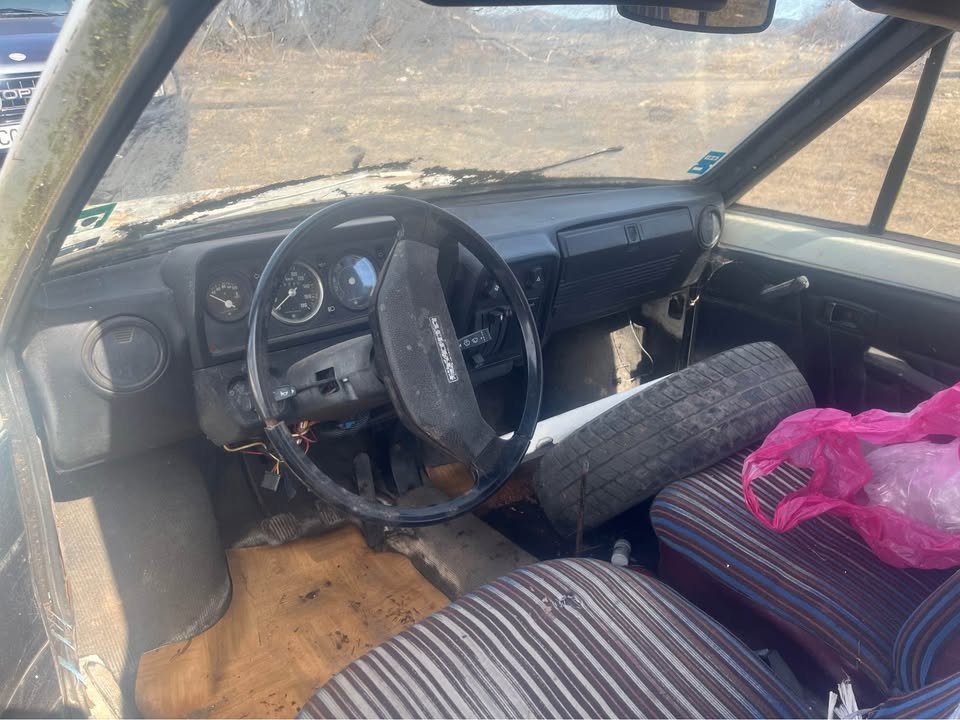

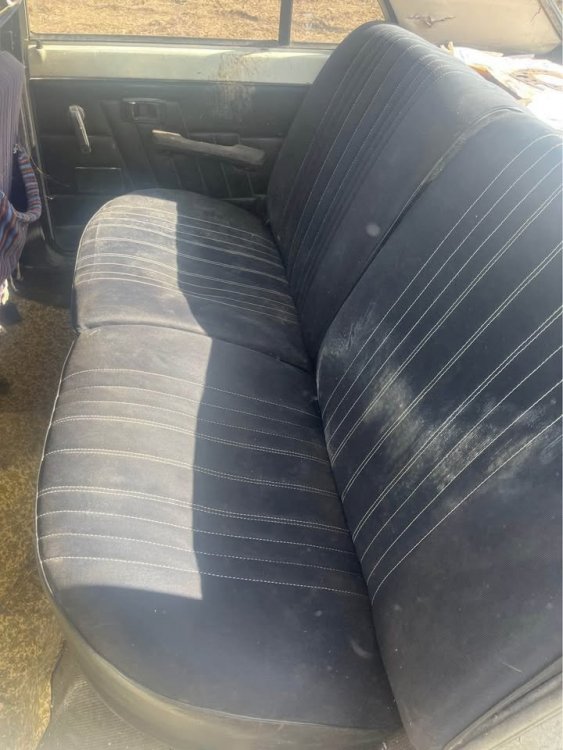

Мисля, че най-добрия вариант е да се вземат кори от кола на части. Случайно преди време попаднах на такава. От това, което се вижда, изглеждат добре. Ако Сашо има интерес, ще му дам тлф. Колата е в Самоков.
484080968_2363531370693108_7422950727734387745_n.jpg.96b9a71199373c4865906f34af9ffa1a.jpg
483965662_2363531377359774_3721885069470551866_n.thumb.jpg.d66e2bae8b84b6248fd91b65a4b5d5d6.jpg
С толкова влага по интериора пък и състоянието на колата, се съмнявам.

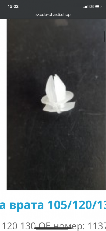

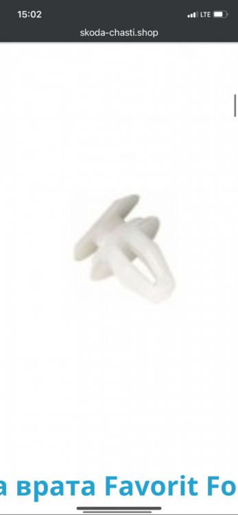

А колкото до копчетата:

Намери му ти по-хубави. Впечатления се добиват от подробни снимки или оглед на място.;)
Да, колата е дъртанян, Естел 1 в окаян външен вид. Корите изглеждат изпънати, но не се знае под кожата как са.
Може да са по-добри от на Сашо. Ако не му харесат, да ги ползва за шаблон.
