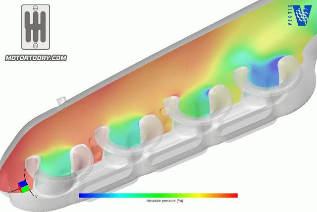

Само едно не разбирам - какъв е смисъла от 4 отделни всмукателя, като дросела е само един?
никакъв
Дали като всеки дросел няма да е само за въздух?
никакъв
ми как се обединяват 4 порта бре , нещо съм се объркал ли ?
това че са в кутия с голям обем е добре,но обема и е малък-крайните няма добре да се пълнят
дросела ми се вижда малък обаче-колко му е фи-то
сложи 4 дросела -на всеки всмукател-има такива по моргите и на една рейка сиги направи и ползвай тпс-а на тази за компа

От това което съм учил за ДВГ, по-специално за четиритактовия двигател, в даден момент от времето само един цилиндър засмуква въздух (при 4 цилиндров мотор де). Гледайки снимката забелязвам, че дросела е с по-голям диаметър от смукателите на всеки един от цилиндрите. От тук следва, че при напълно отворен дросел въздушния поток ще е достатъчен и съпротивлението ще е по-голямо от самите смукатели на цилиндрите отколкото от дросела.
От друга страна така направения смукателен колектор има едно предимство - по-добро смесване на горивото с въздуха, от там по-високо КПД и по-голяма мощност.
От трета страна възниква въпроса с връщането на огън ... Поради големия обем запълнен с горивна смес един тлеещ нагар по клапаните би предизвикал доста неприятен краен ефект ....
Айде стига с моите расъждения. Успех в начинанието!
Хора колко коли с пълна инжекциотн направени на газ се движат по улиците тва е същото , кутията е 100% по добра от стандартна на която и да е кола звучи нескромно ама си е така дросела е на 55мм тва е за 130 150 коня кола , конденс няма как да стане , огън няма как да тлее нито в кутията нито до клапана вече 20 литра поне съм изгорил върви си чудно !!!
