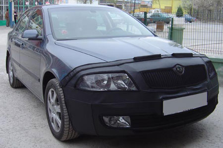

Ами за това какво ще кажеш , а : хем аеродинамика ...хем топлоизолация :D : smile001 smile001 smile001 ..., и защита от камъчета :) , a la ford Transit :) * мяза на къс презерватив *
И това е коментирано - под "презерватива" се набутват камъчета и напролет като го свалиш боята е заприличала на г*з smile012. Не виждам смисъл от подобни неща, при положение, че всички имаме(преддполагам :roll: ) изправни термостати. smile049
Виждал съм лично такъв "капак" сложен на О1 собственост на вносителя на тия неща(капаците). Няма да споменавам имена, щото незнам как стоят нещата с рекламата. Тая джаджа се води "Зимен капак, предна въздушна решетка" и струва съгл. ценовата листа на фирмата ... 46.80лв. за моделите :

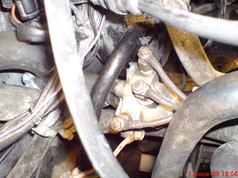

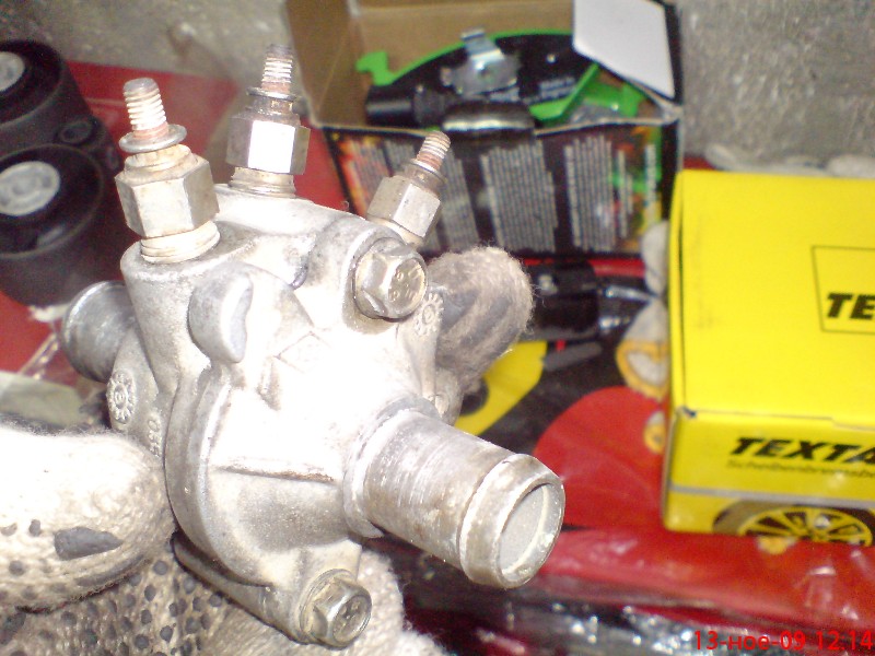

Вместо да мислите да слагате някакви глупости-вземете си от моргата по едно такова устройство,слагате го преди входа на радиатолчето на парното,едно реле и може и термо датчик/има най различни видове-примерно за подгрева на ижекциона или карбуратора на фолксвагена,пък и оригинални тънко се намират/и имате топлинка много по бързо.
Ето днеска слагам пак такова нещо :mrgreen:
към bega4kata : Навярно трите реотана даваш в паралел . Колко е общата консумпция на 3-те свещи и дали няма да товари много двигателя , че ми стана интересно ...
Тъй както гледам резбите ми наприличва нещо на 1/2 KW ??? :-k
за този допълнителен подгрев съм се итересувал,майстора ми каза че ще ми трябва 120А алтернатор иначе поставянето му не е сложно
:o:o:o че то има ли таквиз бре ? :o
120.12= 1,5 KW бе МЕН ...Нема таквоз животно ...Трябва да имаш военен Голф/Опел с 2 алтернатора smile004
Такова животно си имам фабрично smile035 При ниски обороти (под 1500) не работи! Над 1500 цъкат релетата и почва да грее. Ама аз докато не се стопли колицата рядко минавам на 2500 оборота, та и рядко се включва smile049 Иначе определено помага. Особено при дълго спускане по наклон (примерно слизане от Витоша). Щото иначе в колата никога не подухва топличко [-X
Ами ето го тоя сайт, който и аз разглеждах (от тях си поръчах ветробрани и капак)...
Съжалявам, че не съм го пуснал по-рано... но не съм влизал във форума от около месец...
Надявам се администраторите да нямат нищо против (постването на линка)
http://www.kalocom.com/
Chant откъде я закупи?
от: http://www.kalocom.com/
А ето и въпросния "зимен капак":
Закрепването става с два винта,които се захващат на контра:
Продавача ме предупреди,че голям ефект при палене за къси разстояния няма да има,
но било по-скоро за чист радиатор и бавно изстиване на колата при изключен двг. smile177
П.С.
Ако някой реши да намине през въпросния офис посочен за контакт на сайта да има предвид,че
на Бул.Тотлебен 67 е вход без никакви рекламни надписи --> ап7(звънец Ангелови),ет5
а дали няма опасност от лошо охлаждане, колеги? все пак се затваря голяма част от ефективно охлаждащата струя. иначе визията с тази маска е страхотна, честито! smile027
Ами ,..
честно казано в момента съм я свалил точно поради тази причина smile106
Възнамерявам да я ползвам само при отрицатени температури smile107
То по тази логика трябва и отвора под рег.номер да се запуши... smile049.
