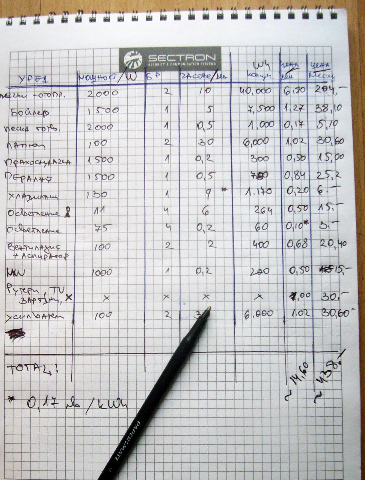

в тази връзка, след като ми го туриха с последната сметка за ток (малко над 300лв), взех че си направих една проста сметка за потреблението в скромното ми двучленно + куче домакинство.... резултата е.. резултата е такъв че ми се иска да се гръмна.... става дума за малко жилище, общо към 50м2, с две отопляеми помещения....
цък!
за удобство е смятано на 0.17лв за kWh, което се получава средно за дневна/нощна с всичките им там добавки за зелена енергия /?/, пренос през електропреносната мрежа /?/, достъп до електрепреносната мрежа /?/, високоефективно комбинирано производство /wtf???/ и ДДС
така че... гасете всичко... ](*,)
пп - за колегите математици - сметките са малко позакръглени и може и да не са точни до стотинка, но все пак..

@Joe, и аз направих такава сметка за мен и цифрите бяха доста по-ниски. Е, вместо печка 2KW ползвам климатика с COP 3.5+, бойлера работи само нощно време (40% по-ниска цена не ел. енергията), в апартамента ползвах акумулаторна печка (пак само нощна тарифа) и стените изолирани с корк. Щях да забравя - смених всички крушки с енергоспестяващи. Иначе докато вечерях грееха 7 броя по 80W всяка = 560W. Сега са 7 * 14 = 100W или 5 пъти по-малко. В коридора от обикновена минах на LED - 60 -> 1.5W :smt032 Ей такива дребни неща и сметката стана на 1/2 ...
