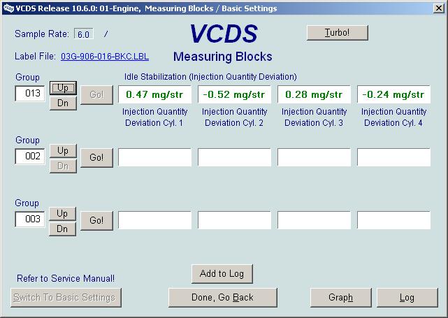

Ако това ще те успокои, ето ги и мойте (1.9 BKC+, 200k+, загряла, фарове и парно):
Имам молба - можеш ли да постнеш какво виждаш на 4-ти канал, както и километрите на колата ти??
Мерси за отговорите на бат Сами и Цецо 75. За мойта оборотите ги дават от 800 до 1000 - така е по спецификация. Определено ще пробвам на 880 - сигурно ще работи по гладко, още днес ще пробвам.
Колега Цецо75, само ми кажи как точно да покажа 4 ти канал, а километрите на колата са 127000. Имам я от нова.
Отиваш на 01 Engine -> Measuring blocks и горе щракаш групата докато иде на 4-та. На празен ход ми трябва.
Съжалявам за забавянето, но бях зает вчера... Ето го канал 4 при напълно загрял двигател с вкл. климатроник и радио:
