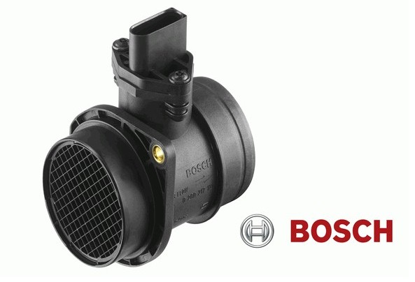

Вчера смениха дебитомера с Pierburg! Колата и в града още вчера направо летеше! Невиждана мощност smile035
Днес обаче се качихме на магистралата за тест, колата отново закачена на ВАГ-КОМ.
Отново - невиждана мощност - колата ускорява страхотно. В един момент когато задържах обаче газта на макс, скоростта се качи до над 200 км/ч по скоростомера и няколко секудни по-късно се усети нещо и скоростта внезапно взе да пада въпреки пълната газ!! Мощността остро падна. Веднага се записа грешка:
17965 - Charge Pressure Control: Positive Deviation
P1557 - 35-00 - -
Моментът на случката го има логнат! Файлът е прикачен - маркирано е с жълто. Спряхме и изгасих двигателя. Колегата, който помагаше предположи проблем в турбото/спукване на тръба.... гледайки отгоре под капака не се вижда нищо нередно.
След запалването обаче, грешката вече я нямаше и колата вървеше отново много пъргаво, както преди "случката", но не посмях да я натискам отново до край.
Какъв може да е проблемът !? Прекалено високи стойности от новият дебитомер? :| А тъкмо се зарадвах, че колата върви като никога преди това!

Не - дебитомерът е доколкото проучих единствения за VAG от Pierburg: 7.22684.08.0
Към него върви "разрешително" за употреба в различни двигатели на различни VAG автомобили, вкл. ATD при Fabia...
Иначе - за времето преди да влезе очевидно в авариен режим, достигна някъде около 200-205 по километража на видимо равен път, но имаше тенденция и за повече според мен...

А иначе за дебитомера ми се струва, че дава по-високи показания и затова еку-то буха повече гориво, оттук колата върви повече. Затова питах да не сте объркали типа.
Не - типа е 100% правилен. Ако има обаче за мой късмет дефект... е друг въпрос. Точно за това питам ако някой има познанията да диагностицира спрямо логовете, защото това не ми се бе случвало до сега никога откакто я имам, а не за първи път я натискам до край (просто до сега и не бе вдигала чак такава скорост на равно.... )
И дали въобще е възможно да е от дебитомера? Ако да - ще го върна и ще пробвам с нов... но а де !?

Грешката означава разлика в изискваното налягане и реалното.За да я запише е била в плюс или минус 0.3 бара и за повече от 5-6 секунди.От лога НЕМОЖЕ да се разбере защо е.Но както ти казаха колегите,най вероятно пренадува.
Не започвайте теории,че е от дебитомера щото давал високи стойности и повече гориво и т.н.Не знам кой ти ги вкарва тези филми?-във фолсваген форума ли.....приятелите ти ли.Дебитомера ако ще и 1200единици да дава,си има лимитери.Не ми се обяснява сега точно как работи горивоподаването,но го приеми че не е от дебитомера,въпреки че си се изциганила и не си купила какъвто ти е оригиналния-А ИМЕННО БОШ.
Преди да сваляте турбото,диагностицирайте точно от къде е проблема с пренадуването.От клапана ли е,от актуатора ли е,от мапа ли е,от геометрията ли е,от вакуум ли е...

А теория - нямам. Имам само въпроси и те глупави или не, са съвсем логични - поставя се нов уред - появява се нов проблем ---> логично макар и незадължително е съмненията да са именно в него.
А за изциганяване - ни най-малко. Ако попиташ google ще ти отговори, че именно този дебитомер се препоръчва горещо в замяна на фабричния Бош, тъй като е по-точен, по-надежден и т.н. и т.н.
http://www.maf-shop.com/luftmassenmesse ... r-tdi-lmm/
Разликата в цената е нищожна. Избрах него именно след проучване за най-доброто, а не за най-евтиното!

а за дебитомера...не се засягай,но след като колата излиза с бош...защо да слагаш друг????алтернативен
