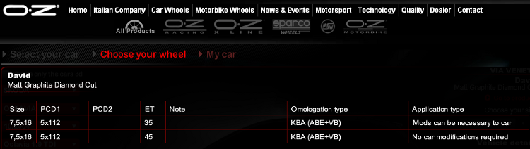

ПП: Ето от сайта на OZ: http://www.ozracing.com/configurator.aspx обаче избери октавиа "х.2004-", там ги намерих за 1.9TDI, но и на другите не съм търсил достатъчно добре. И нещо не ми става ясно, защо на различните производители различно излизат като размер за джантите.

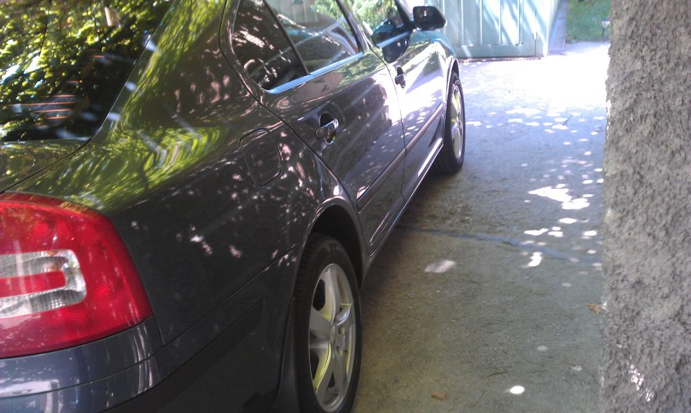

Аз съм с оригинални 6,5х16", ЕТ50 и гуми 205/55/16. и смятам, че не изглеждат толкова зле. Един много важен плюс който намирам на оригиналните размери за джанти и гуми е, че например както е в моя случай 16 цола на 6,5J и гума 205 с борд, колкото и да внимавам от време на време ми се случва при паркиране гумата да се опре леко и ожули в ниски бордюри. Досега не съм имал случай бордюра да се е докосвал ни най- малко до джантите. А ако джантите ми бяха 7,0 или 7,5J при този размер гуми-205, дори и гумите да са с борд, така да са ги разпънали тези джанти, че при вкяко опиране да съм си жулил джантите.
2723cce1b2a5c06bf847920fa8c217a7
Eто как например джанти 8,0J са прекалено широки за гума 225 и при паркиране, ако се окажете прекалено близо до бордюра, първо джантата го отнася. Иначе относно визията нямам забележки и се извинявам на колегата, че ползвам негова снимка.
А тази снимка е с моите 6,5х16 с гуми 205/55 и се вижда, че джантата не разпъва толкова гумата, че да излиза извън нея.

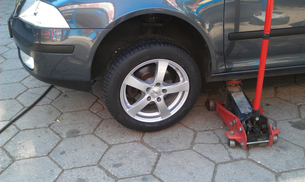

Преди месец си купих дезент 16- ки с гуми Мишелин 205/16/55
Лично моето мнение е, че вози по-добре.
А, ако говорим за комфорт, почти не намирам разлика.

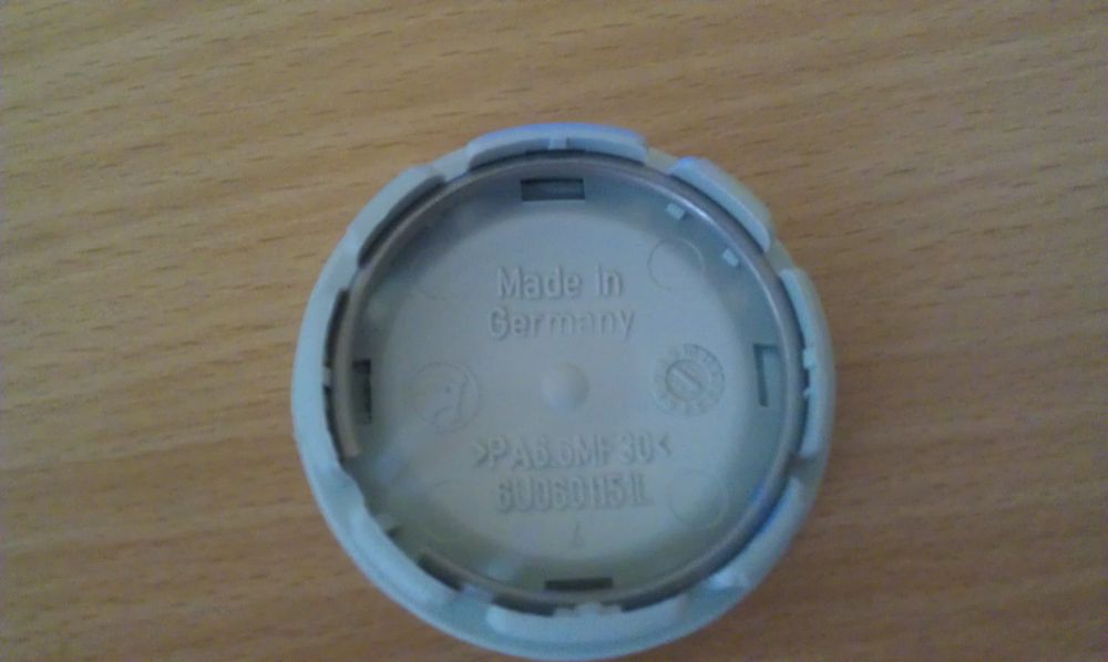

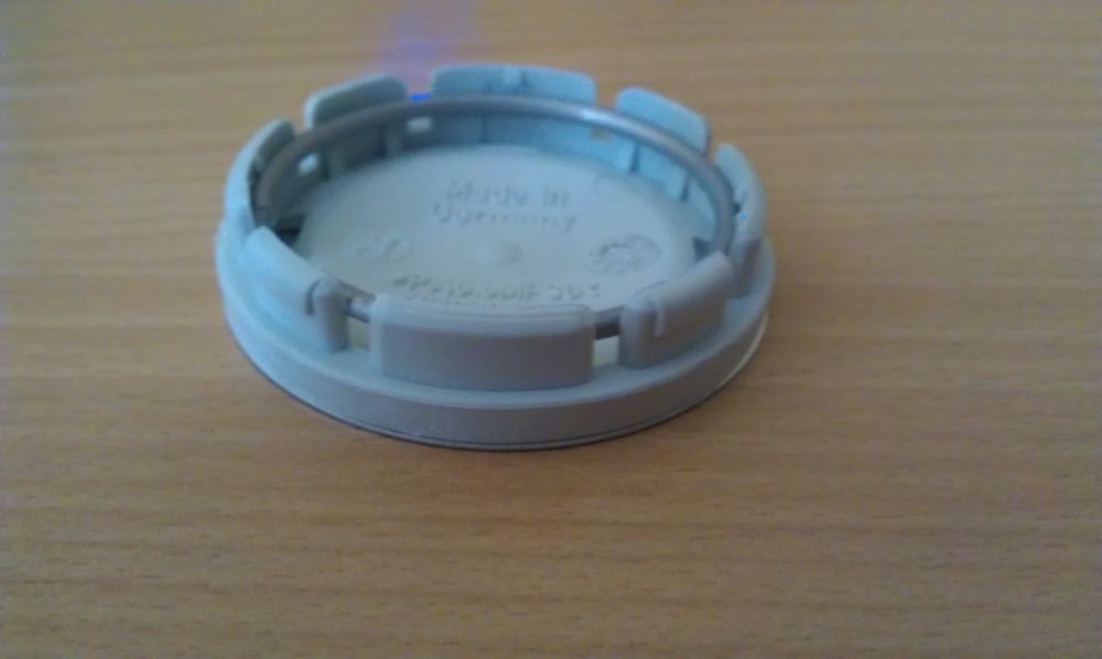

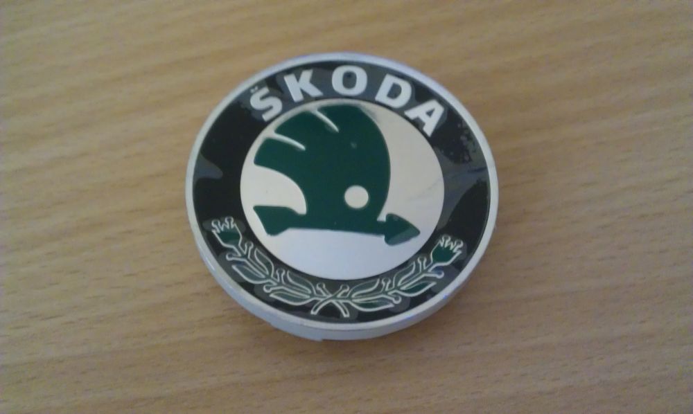

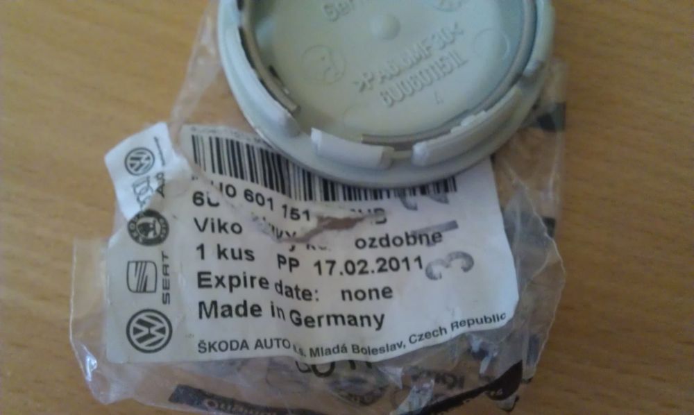

Само не успях да сменя капачките, за което се нервя много..
Лично за тези джанти, шкодовите капачки не стават. Капачките идват по-малки /добре, че си купих само една капачка за проба/ smile049
