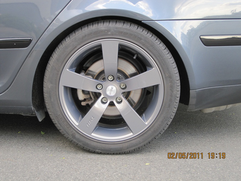

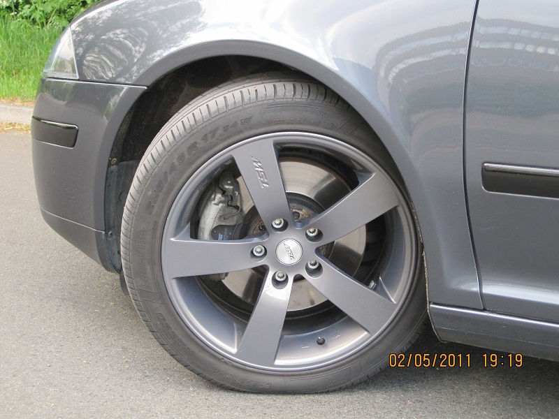

Много полезни снимки и с Мишелина - аз също си търся 16" 7J и мислех да ги комбинирам точно с Мишелинки.
Но не ми харесва, че джантата толкова изпъва гумата - протектора на този модел идва тесничък за 7J.
Поне се ориентирах - при 7J ще е по-добре гума 225/50
При 6,5J този Мишелин на 205 ще стои по-добре.

Да направи, ще са ми полезни и на мен, при избора на гуми! Да се вижда ако може ръба на джантата и гумата.

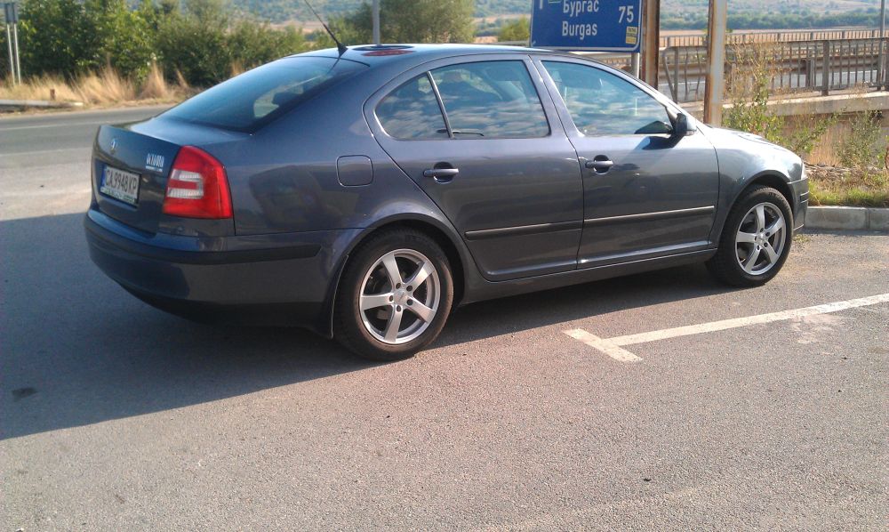

Също щракни и една снимка в профил на цялата кола, да добия представа как седят на седан :) После ще ви покажа как лягат на вагона.

Воислав,
модела е RE, нали? Определено е най-готиния =D>
Кажи обаче колко точно е ширината и ЕТ-то - има ги от вътрешната страна на спиците.
Защото този модел може да е 6,5J ET50, 7J ET35, 7J ET40, 7J ET45.

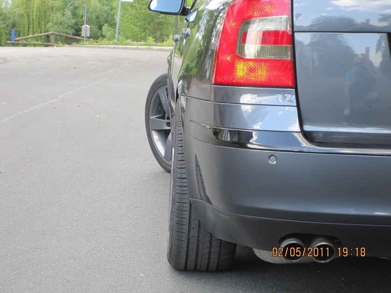

И ако можеш снимай като застанеш над гумата - т.е. да се види в каква линия са ръба на джантата спрямо горния ръб на калника.
Както и отпред и отзад на около 50 см от бронята точно срещу гумата (предна респ. задна) за да се види странично как стои спрямо извивката на бронята/калника.

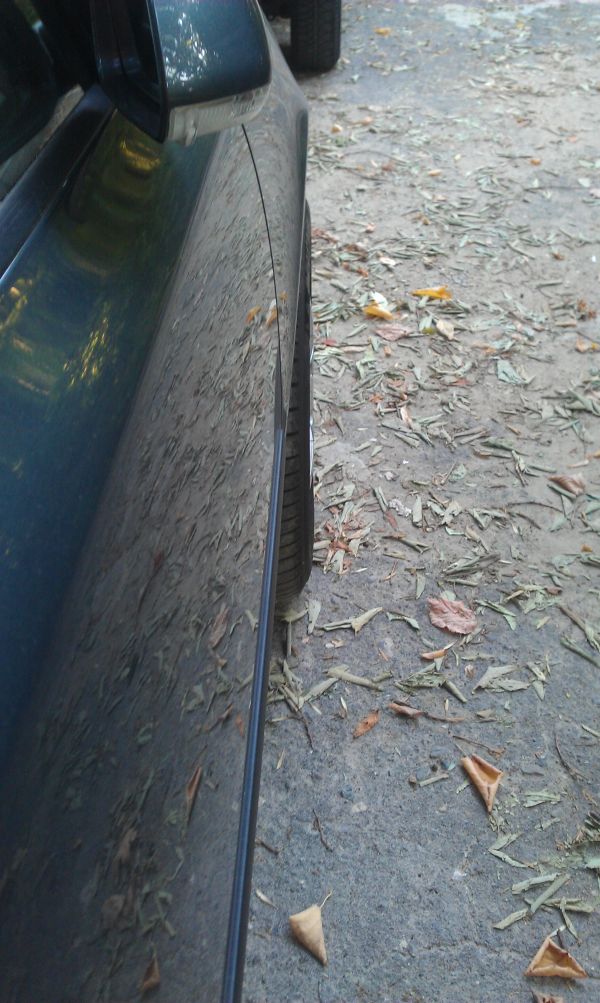

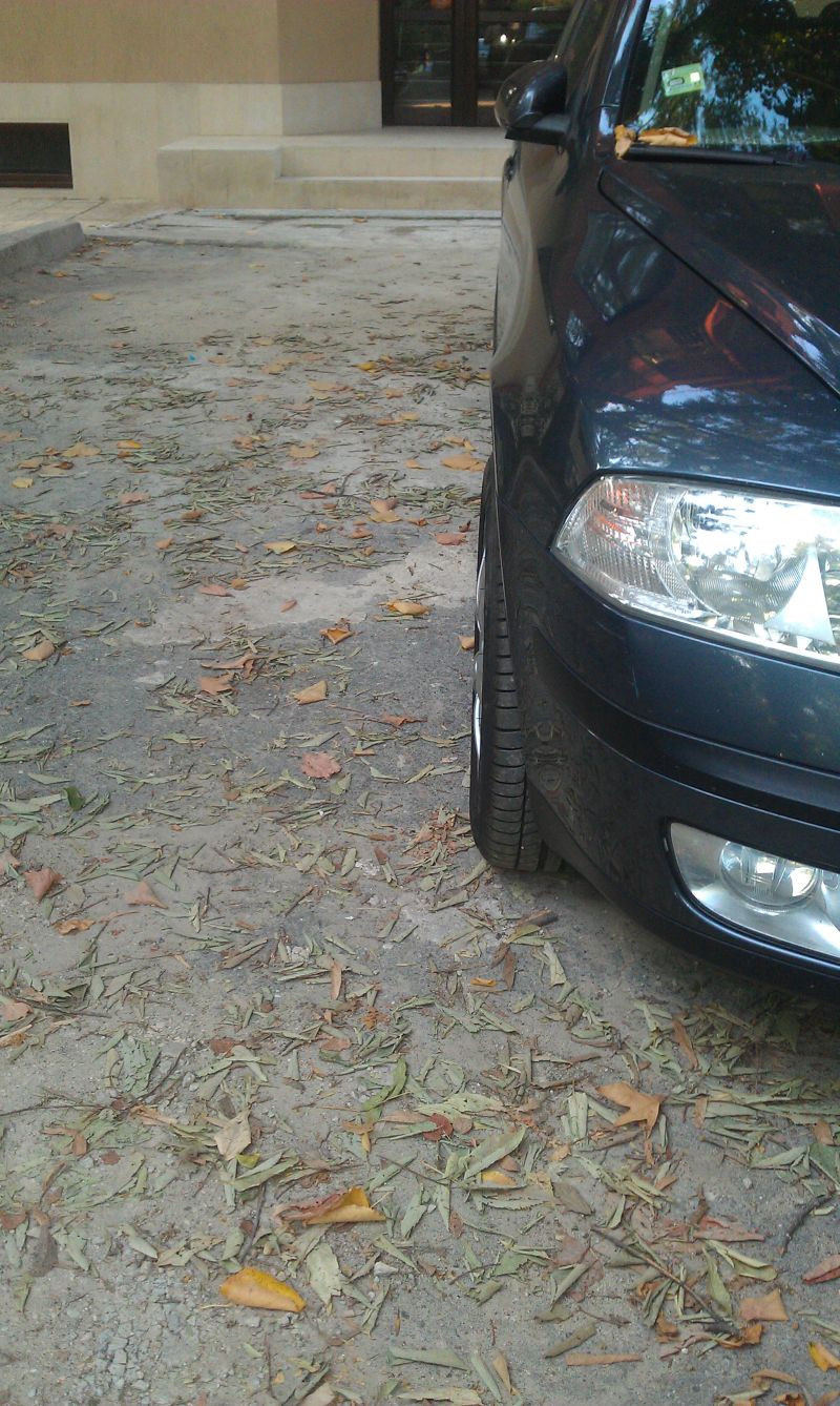

Качвам още снимки, дано да са от полза - гумата леко излиза от калника. Сами преценете колко..
С офсета ще се забавя, че още не са ми отговорили..

За мен стойката е перфектна с тия джанти. Е с 17ки е още по натокана, ама трябва да се съобразяваме с реалностите.
Да,16-ките ги кара с фланци 20мм Спарко.16-ките са май с ет45 и като им сложиш 20ммфланци става 25.Но мисля че предните му фланци са по-малки.А и джнтите са 6.5 широки-тоест тесни.

Воислав, визията е страшна smile035
Кажи обаче ширината J и ЕТ-то.
Докато ги чакаш да ти отговорят - наснимай с апарата от вътрешната страна на джантите - все на някоя снимка ще хванеш тези параметри.
Залагам на 7J ET35 smile152
