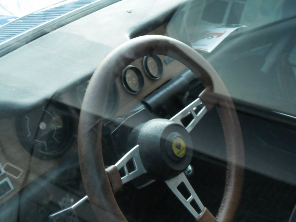

За Реното, дето били истината - таблото му изглежда супер нелепо с тия ладови уреди. Вярно, че са лицензни на Veglia, ама все едно - подсказва за липса на адекватен бюджет у собственика. Ако не може да си купи правилните уреди, то колко му е направена и останалата част на колата.

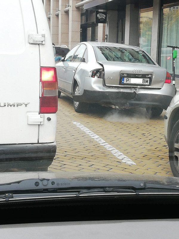

Днес , заради протеста ми се наложи да обиколя през Цар освободител на път за работа. Ето един textbook пример, за да онагледя , защо ме е страх да си карам колата в София!
П.с. не си купувайте чистачки Bosch скърцат ужасно , още от нови!

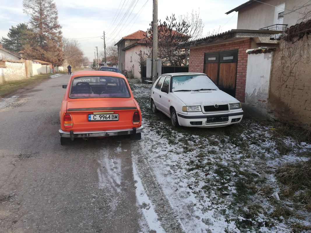

Както се изразява една влогърка - Hi h**s , hi bi***es , hi whatever , разходихме кака ми , свят да види ! :)
