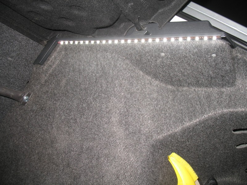

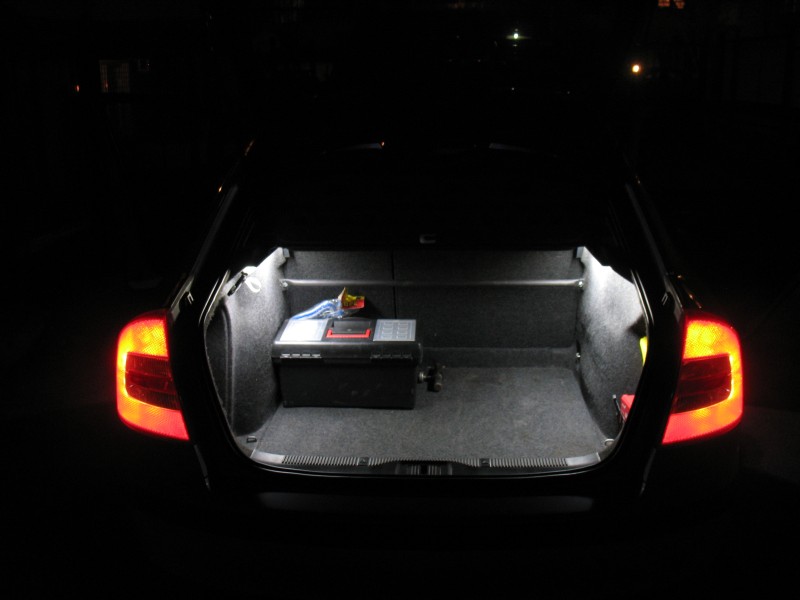

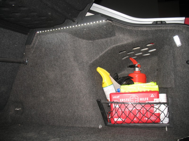

Ето една идея с ЛЕД ленти за багажника, става лесно, осветява равномерно и е скрито под тази пластмаса - трябва да се наведеш за да видиш лентата
Докторски багажник - подреден, осветен и с куфарче !!! =D>...че и обезшумен и "стабилизиран"(както личи). Доктор-маниак !!!

Идеята с лентите е много добра! Ще взема и аз така да го направя. Това на твоята кола ли е?

@Bobeca, да на моята, ама има модификация след тези снимки, много лесно се разлепя лентата и я сложих малко по-надолу от пластмасата върху скосената част на кората и я щипнах с такер. Ако смяташ да го правиш ще направя нови снимки, по втория начин е по-удачно.
Няма нужда, благодаря все пак.При мен така или иначе е различно и ще се мисли захващането.Сега само трябва време да ми остане време да го направя. ](*,)
