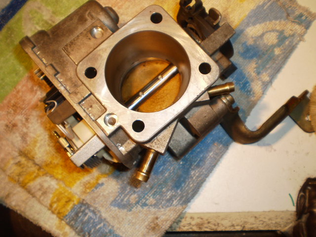

Здравейте, днес си почистих дросела понеже имаше нестабилни обороти когато се отнеме газта и падаха почти до изгасване, след което се нормализираха до към 700-800, а понякога докато карам при изключване от скорост и изгасваше.Демонтирах цялото устройство и го почистих с АМВ четка и груб плат, доста чернилка махнах след което дросела лъсна и проблема с твърде ниските обороти изчезна.Сега обаче поддържа 1000 на празен ход загряла а когато карам и изключа поддържа 2000 но като чукна газта падат на 1000 и то бавно.Въпросът ми е ще се самонастрои ли клапата и ако как ще стане, ако не утре да отивам на диагностика?
Аз минах така около 200км. градско,но клапата не се самоадаптира.Свалих си лаптопа в гаража и я адаптирах.Оттогава - близо 2 години вече проблем няма.Особеното при Симос е това,че клапата се адаптира по по-различен начин спрямо Бош и Магнети - Марели.
Днес бяхме на диагностика и "доктора" не можа нищо да оправи, и каза че проблема е в механизма на дросела реостати и прочие, да си търся друга такава част за да може да я адаптира :cry: .Тази седмица ще го отворя въпреки че е запечатано да видим к,во става вътре!
А "доктора" прави ли опити да адаптира клапата и ако да по какъв начин,защото адаптацията на тази клапа не се прави на 98-ми канал или на шестдесет и някой си както при VW с ЕКУ-та на Бош?Успяхте ли да задвижите клапата?
Опита три пъти, като ме накара да я покарам за да се прояви проблема, даже отпусна жилото на газта но ефект никакъв.Мен ме съмнява че в механизма е влязло АМВ при чистенето и прави някаква реакция с електрониката :-k
Ако разредителя е успял да разтвори например резистивните слоеве,по които вървят плъзгачите може да има проблем,но доколко е възможно да стане това нямам си на идея.Пък дори и да е бил останал разредител в механизмите и електрониката на клапата,той би се изпарил не след дълго.Във всеки случай клапата отваряй само при крайна необходимост - тогава,когато си сигурен,че изписва грешка че не може да се адаптира.
Днес отворих механизма и си беше съвсем сух и чист и графитните писти са си здрави и незахабени, после го затворих без да бутам нищо и го монтирах и пак високи обороти ](*,) вече не знам, даже като запуша отвора си изгасва, което значи че не смуче въздух от друго място.Колеги дайте съвет каква трябва да е тънкостта при диагностика, а утре ще ходя на друг специалист да видим той какво ще измисли.

Днес най накрая отидох пак на диагностика при друг специалист чакайки да се адаптира клапата за една седмица, но тя така и не се "обучи", та момчето ми каза че не иска да се адаптира поради някакъв проблем вътре в механизма и най вероятно реостатите, и извода е че трябва да си търся друг дросел за да ми го адаптира ](*,) .Заради една графитна писта целият механизъм става неизползваем, и струва толкова пари ма... .у, засега ще карам така, а занапред ще си помисля!

Уви оправи се най накрая, след около 300км постепенно взе да се адаптира и да и падат оборотите, явно с механизма съм нямал проблеми, а SIMOS-а по бавно зацепва.
Някой играл ли си е да мери стойностите на работещ температурен датчик ... днес и ние с Чавдар ровихме из неговата дроселова клапа (според ваг-ком стъпков мотор не работи) , да ама след като измислихме начин за освобождаване на голямата зъбчатка и тествахме моторчето и видяхме , че работи и след като сглобихме всичко колата си запали нормално на по-високи обороти , след това ги свали на около 800 и като стигна до температура за включване на перка сама си ги вдигна на 1100-1200 и повече не ги свали. Изключвахме , включвахме температурния дачик , ама няма никаква разлика , а и нямахме под ръка комп да я четем ... инак според мен си работи абсолютно коректно в целия диапазон на оборотите (ама нека и Чавдар си каже наблюденията след голямата хигиенизация).
