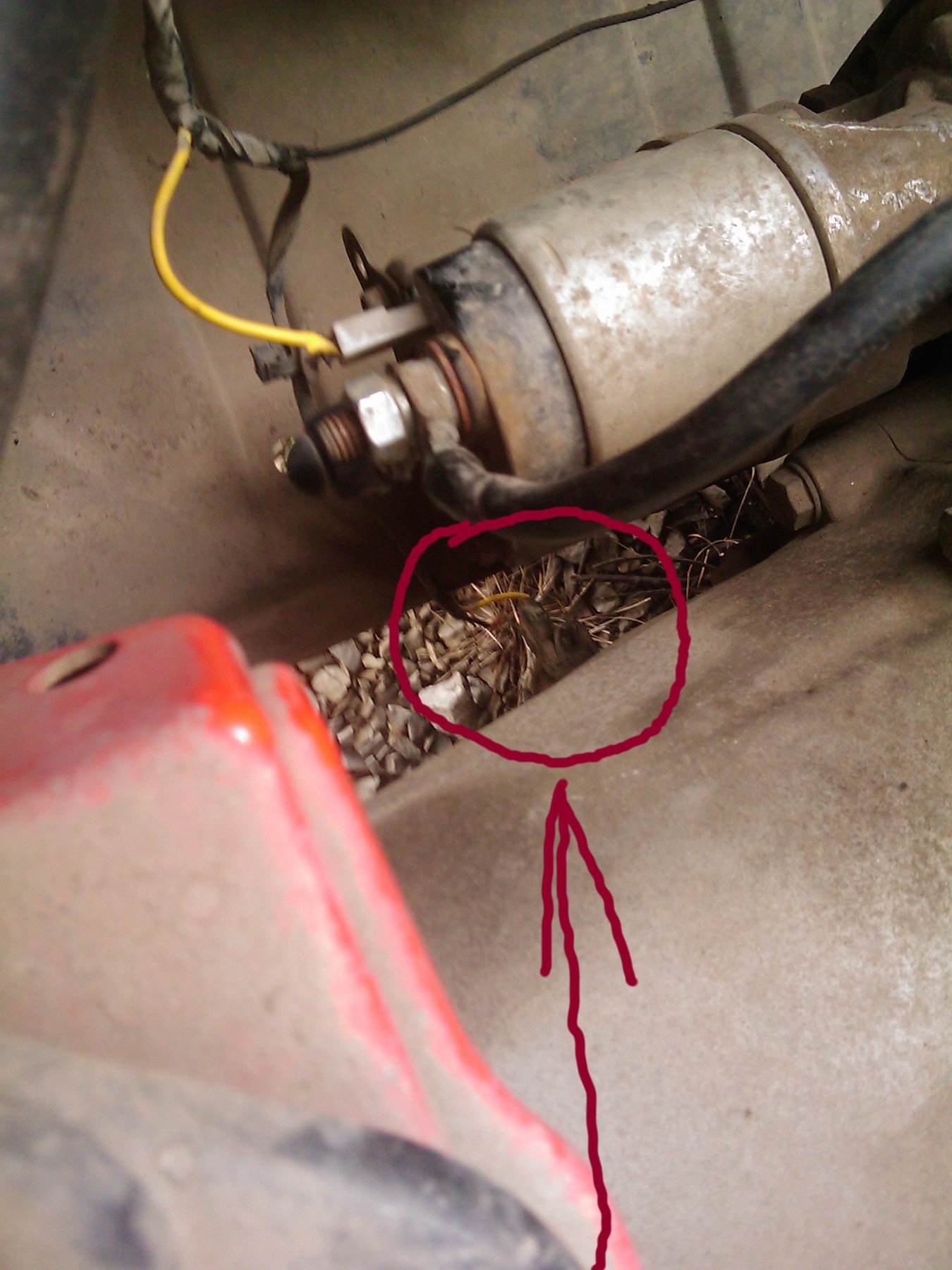

До като мерех вериги и напрежения, видях и скъсан кабел на (може би) датчик. Клемата е с жълт и черен проводник (черния е скъсан). Излизат от снопа на захранването на релето за стартера. Как се сваля клемата?

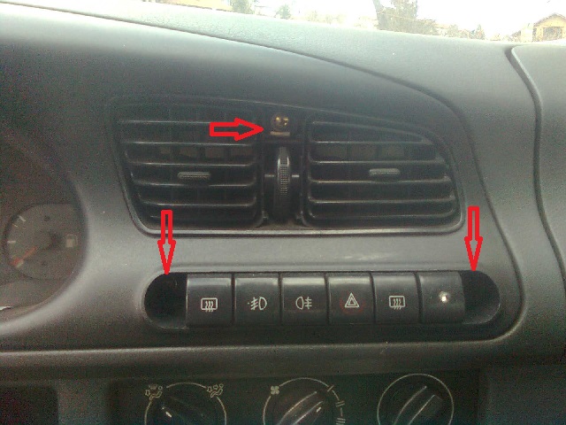

Не се вкарвай в приключение да цепиш таблото. Извади само предния панел (на който са бутоните) и таблото с уредите. От там ще видиш патронника, а и ще можеш да си смениш крушките по таблото.
На картинките показвам къде са скрити винтовете на панела.
Ако си с гъвкави пръсти (и/или си мързелив като мен) може и да не сваляш геврека.
Успех :smt017
