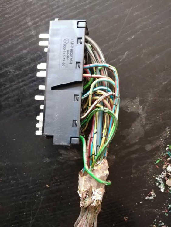

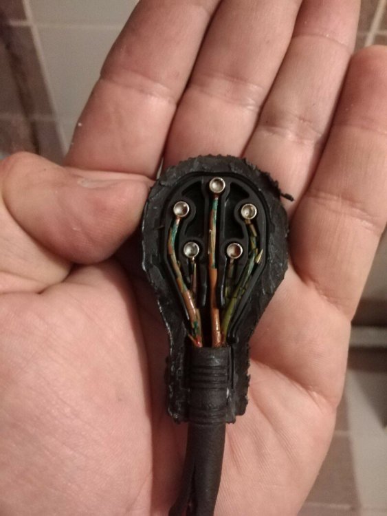

Боре, Саше - и в думите на двамата ви има истини. Боре, прав си, че не са тънки проводниците. Но са калпави. Моделите w123, w124, w140 (а може и други, аз за тези знам) са фабрично с доста лоши кабели . Абсолютно всички в даден момент започват да имат проблем с електрониката. Просто такива проводници са им монтирали от завода... За да не бъда голосовен, позволявам си да сложа снимки от темата на един колега в classiccar форума, който наскоро подмени цялата електро инсталация на своя w140. Същото съм виждал и при няколко 124-ки. Не е болка за умиране, но подмяната на цяла инсталация не е лека задача, а за тези коли в даден момент се налага:
58dba9550b1e05c35358586d9cf1a2bf.thumb.jpg.a163b359820741932301f49ce8e871c8.jpg95b2b47a751b1f2a3acf1ece9eb607d5.thumb.jpg.00bddb0b51117af3dc2695b44dd6b21c.jpg
Ето я и цялата тема:
https://www.classiccar-bg.com/index.php/topic,10832.110.html

Ивчо, да речем че сте прави със Сашо...
Но, давате ли си сметка, тези амтомобили на колко години са и на колко стотици хиляди /ако не и милион/ километра са ?!?
Да използваме наколко примера:
1.  123-ка /240 Д/, бе производство 1980 година, километри - безброй...;
2. 201-та /190/, бе производсво 1983 година, километри - безброй...; На 18-та година, смених оригиналните задни амортисьори "Буге", с които е излезнала от завода !
3. 124-та /200/, бе производство 1986 година, километри безброй...
Към настоящия момент, тези автомобили биха били на:
1. 123-та на 41 години;
2. 201-та на 38 години;
3.124-та на 35 години.
За всичките - километри безброй х 2 !!!
Моите, и трите бяха уличници. За 123-та, разбрах 10 години след като я продадох, че буквално се е разцепила точно където свършва задното стъкло и започва капака на багажника...
Та, вие какво очаквате от тези автомобили ? Да се саморегенерират ?
Знам, че веднага ще кажете "Ама аз имам кола на 50 години и нищо им няма на кабелите", "На братчеда е на същите ама не е Мерцедес и е като нова" и дрън-дрън...
То и Шкода има на толкова години, ама кога мине 500-600 хиляди километра, да не говорим за повече, и е била цял живот уличница, ела ме ощипете да се събудя ;)

За жиците на Мерцедес - дори и при гаражни автомобили и на малко километри е често срещано явление да прегорят кабели. Все едно изолацията им е с някакъв срок на годност и след n години започва да се разпада. На 190 W201 е същата история.

По повод кабелите:
2001 година баща ми докара от Чехия, тогава 4 годишна първата ни Октавия в семейството и мисля 3-та в града. По пътя му се беше налагало да вади през багажника машинката за заключване на капачката на резервоара за да зарежда и така още няколко при нас. След това с брат ми се захванахме да решим проблема. След като проследихме трасето, започнахме да търсим къде е прекъснат кабела и защо не стигат +12V до машинката. Постепенно скъсявахме разстоянието и в един момент стигнахме до проблемнив участък в зоната на прага на задна дясна врата. Без видими външни увреждания, срязахме кабела и какво да видим, жиците станали на прах. Решението е ясно, но идеята е, че това беше 4 годишна кола, не 40... Та дефекти всякакви може да се срещнат и по всяко време. Видно от снимките на мерцедеса по-горе е че при него изолацията на кабела е дала фира, а при мен беше проводника.
