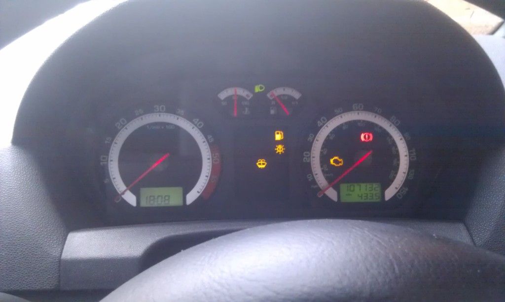

Смениха ми термостата ,защото беше останал в отворено положение и сега с новият термостат колата не държи 90 градуса а стои на 1вата чертичка а когато карам извънградско даже пада под нея и стой между началото и тази първа чертичка . Сега за проба запалих колата и я изчаках да вдигне градусите за да видя кога ще отвори термостата .Горната тръба започна да става топла когато на таблото беше се вдигнала леко чертичката .Забелязал съм също че когато мине въпросната първа чертичка се включва вентилатора.
Колата е Фабия 1.4 68кс Някакви предложения какво може да е??
Благодаря предварително !!

Ако ти загравя тръбата толкова бързо - този термостат е дефектен.
Аз съм имал ядове с такъв - който си изглежда нормално. Дори отваря и затваря на правилните температури (тествал съм го с варене в канче).
Но проблема с него беше, че клапанчето на термостата си е ОК, но около не е уплътнено добре (там където ляга в пластмасата.) и постоянно си изтича вода покрай него, дори когато клапанът е затворен.
Така че си търси нов термостат.
Аз лично намерих един стар оригинален от боклука, който обаче се оказа, че работи перфектно.
Симптомите бяха абсолютно същите.
