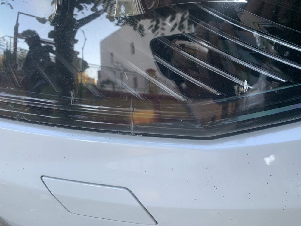

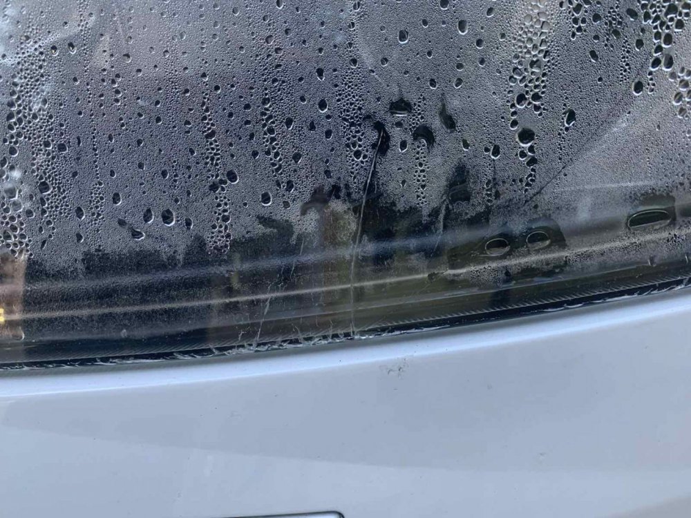

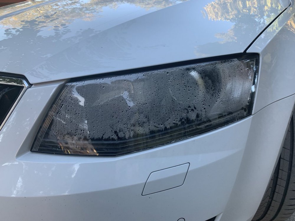

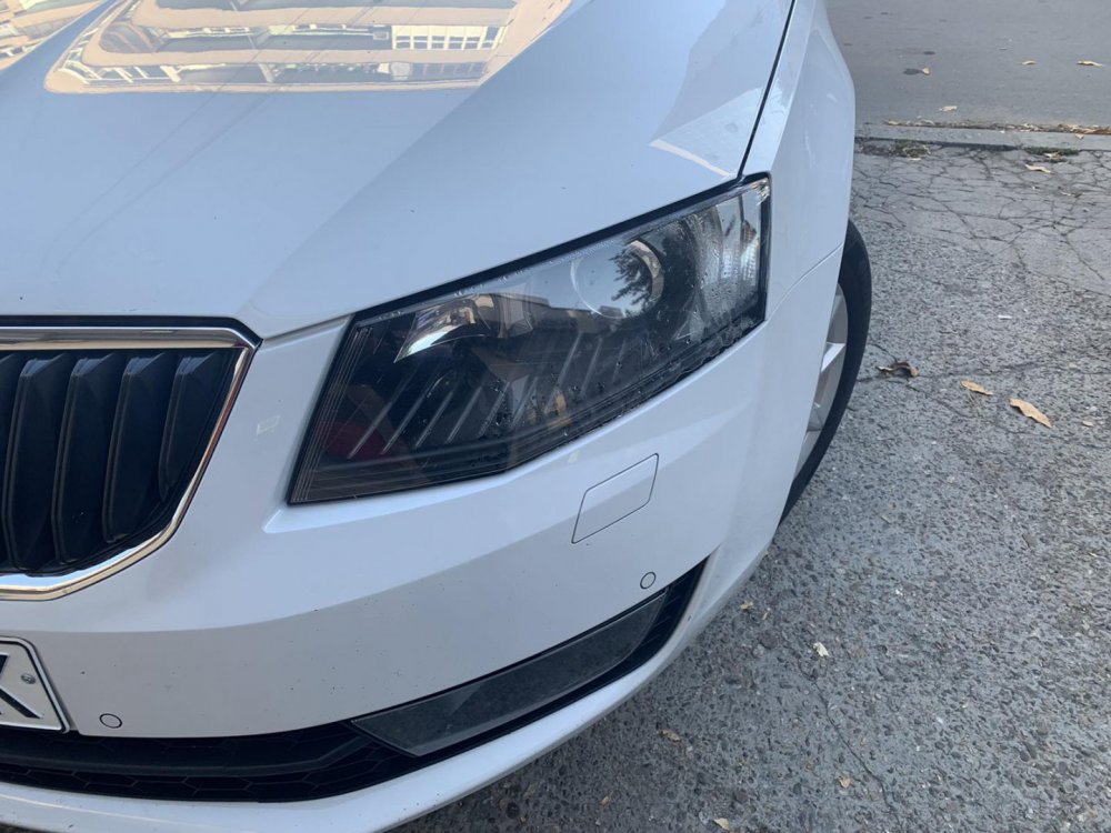

Някой да има проблем с пластмасата на фара? И на двата ми се напука леко, а единия след автомивка вътре влиза вода.
Някой да знае от къде мога да си взема само пластмасите и къде да ми ги сменят.
Редактирано от Foz
Т'ва, гаранционно, на дали би минало. Но, каското би свършило работа. Иначе - вероятно ако експрес или някой от Бг сайтовете за чарколя. Успех!
Има едно момче Geraka в Ауди форума, не знам дали не е регистиран и тук. Възстановява фаровете отвън и отвътре, така че със сигурност може да ти смени стъклата отпред. Той си има смоли, лепила и т.н.
Това е момчето https://audibg.com/forum/index.php?/topic/95245-предлагам-пълно-рециклиране-на-оригинални-фарове-халогени-и-стопове/ ( може да е в "Белия Списък" )
Гледам тук няма много тенденция хората да си оправят нещата сами, може би защото карат по-нови коли, но по принцип ако е само стъклото, не е ядрена физика.. Загряват се с пистолет за топъл въздух, сушоар или ако си по-смел в печката на 120 градуса :) После слагаш новото стъкло и пак се загравя черния силикон по същия начин.
BTW много е странно и двата фара да са ти напукани, да не са ти подпирали предната броня? Смисъл, не че не възможно, просто ако има фабричен дефект, по-скоро или ще има повече оплаквания или ще се наблюдава само на единия фар.
