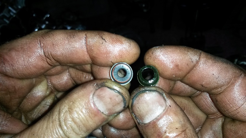

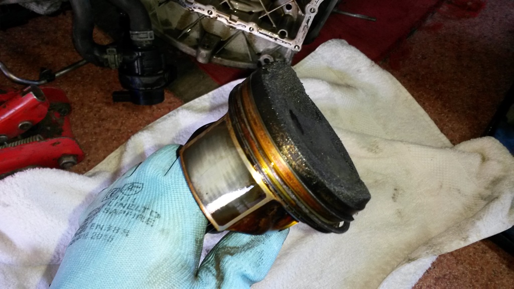

На 150 000,буталата свършили,влакали полите.Сегментите свършили.Водачите в главата свършили,леглата на клапаните черни,вложките свършили и опечени,веригата разтегната-обтегача до край разтегнат на последния зъб,забчатките на веригата изядени,плъзгачите също за смяна.
Боклук си е 1.8 тси.Както и да го погледнем.И това съвсем не е първия мотор ,който заварваме в такова състояние за сравнително малък пробег!!!!!!!!!!!!!!!!!!!!!!!!!
