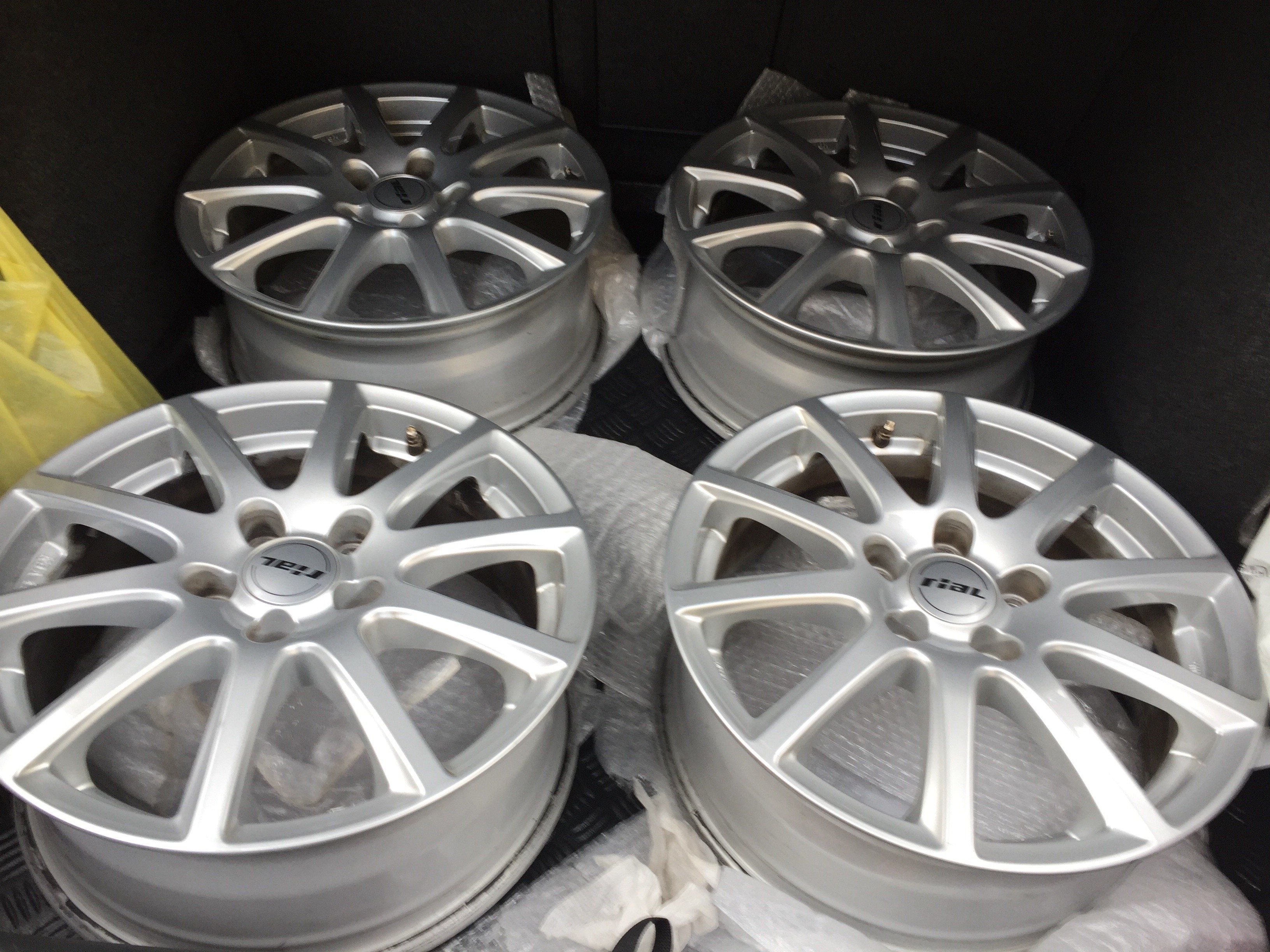

...по принцип се оглеждам за 16ки, но без да бързам. За мен те са оптимални като визия/удобство/възможен избор и не на последно място цена на гумите (не обичам да правя компромис с тях). Въпреки това си бях решил и че ако ми изпаднат 17ки които ми харесват (с читави гуми) може и да се възползвам. Сега се водят преговори :call_you:  ако има резултат ще пусна една снимка после.

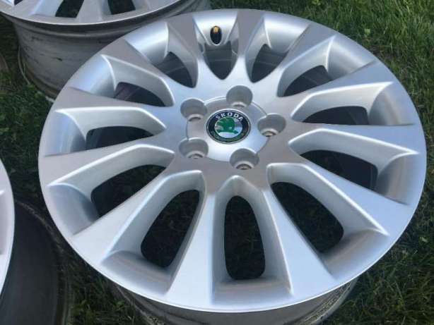

...И все пак май ще са 17ки, харесал съм си  тези Джанти :
 post-2088-0-83441800-1468790639_thumb.jpg post-2088-0-94193500-1468790643_thumb.jpg
..Въпроса ми е , понеже ги дават за Супърб и са с ЕТ 49 и 7.5J има ли от какво да се притеснявам. Някъде из форума бях чел , че препоръчително ЕТ за О2 е 35-50 т.е. би трябвало да са ОК ? И точно такива гуми си бях харесал ако се спра на 17ка -  225/45 R17  което е почти на 0 със сегашните, само това 7.5J да не дойде малко широко :( .... ама пък джантите са много добри. Мнения ?
А някой виждал ли е Шкода с такива , как стоят?
