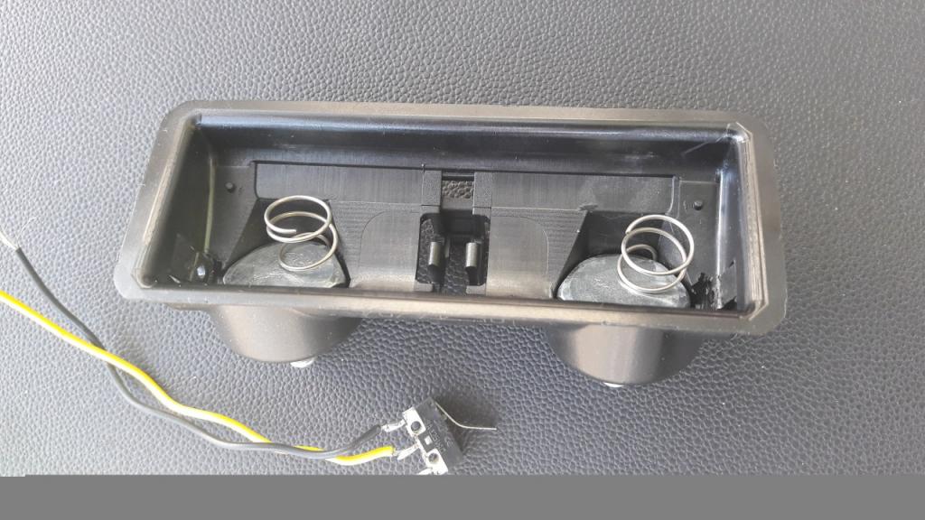

Най-накрая финализирах електрификацията на петата врата :-)
При един приятел алармаджия ми окабелиха липсващата инсталация. От шоф. врата взеха сигнал за разрешаване на отварянето само при отключена кола. Копчето задейства 12V след реле към машинката. Може да се задейства и с копче на дистанционното.

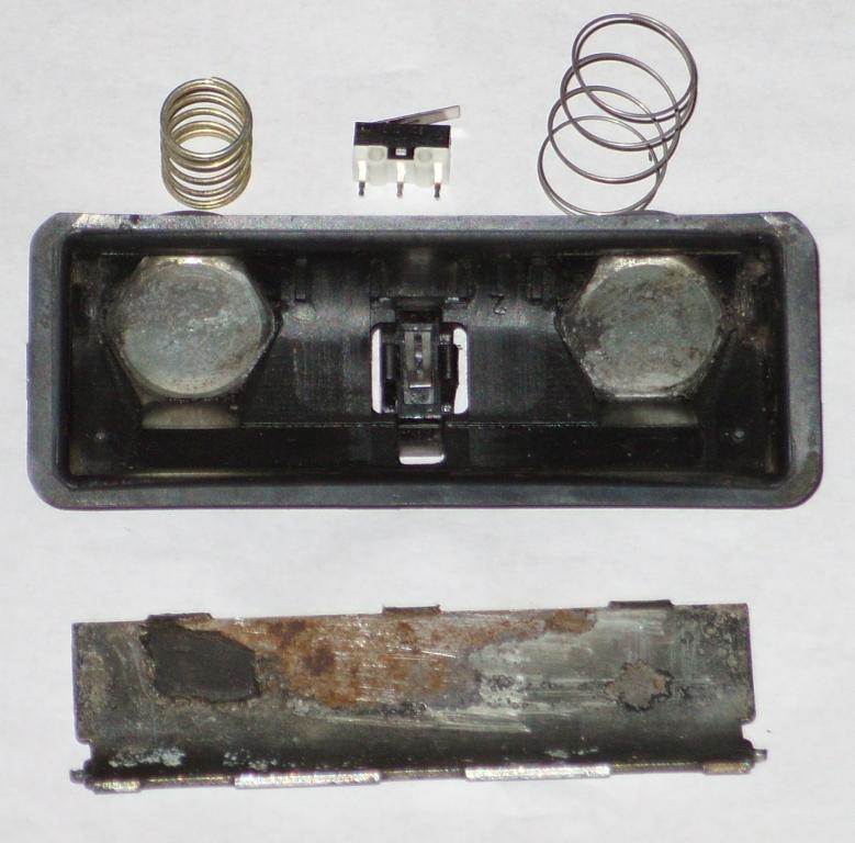

Намерих микроключе, което пасва идеално в моето "неелектрическо" копче от mt1components.com. Около 20стотинки. Има такива и в comet.bg.
Поставих 2 пружини, които да връщат металната пластина. Трябва да са достатъчно силни. На снимките е второто копче, което е успешно. На оригиналното в бързането счупих едното ухо. Подходящо е да се ползва отвертка "вилица" за разглобяване. Металната пластина трябва да се заглади, защото има склонност към заклинване.
Мисля, че стана много добре, не си личи "побългаряване" :-)
Като търсите копче, внимавайте за модела. Аз попаднах на 2 вида. Новото копче купих от магазина на "Сливница", с поръчка и доста чакане. Имаше и сюрприз в цената. Но както се казва "кеф цена няма".
