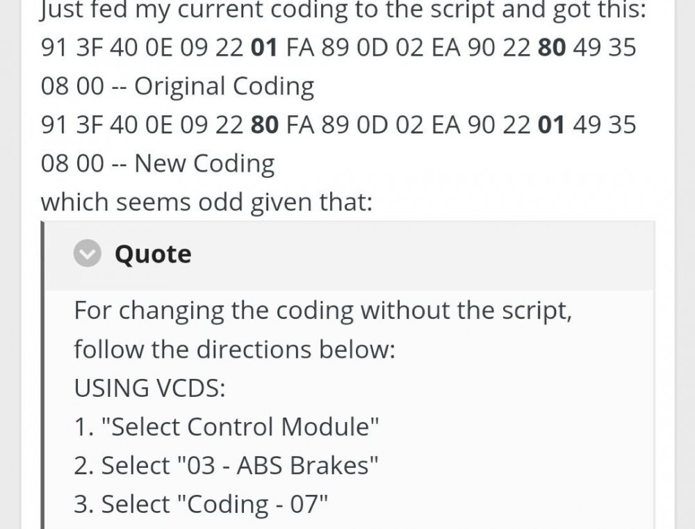

Деактивирането на ESC (ЕSP) на Йети заводско е невъзможно (скопена функция). След бърза корекция в ABS модула през ВАГКОМ става на повечето Йетита! След продължително задържане на бутона за деактивиране/активиране на ASR, първо ще се деактивира ASR функцията и ще изпише на таблото същото, а след 3-4 сек. ще има звуков сигнал и съобщение за спряна ESC функция на дисплея.
Предполагам това е добре да се ползва при активиран Offroad mode или на широко, обезлюдено место, за да не стават грешки!
