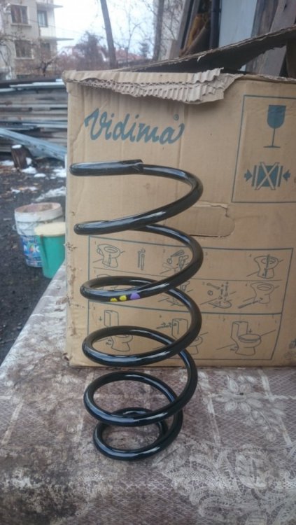

И аз да се включа в темата на моята октавия 1 4x4 имах счупена предна лява пружина малко парче в горният край.Смених пружините с rc1703 kayaba,казаха ми, че е имало и подложки,но сега стана по ниска отпред отдолу между металната кора и земята е 12см.и опира много малки неравности мисля,че са по меки.Сега мисля да си намеря една пружина подобна на старата,която е със 1 лилава и две жълти точки и по тази таблица е 161 ib/in и да върна старите.

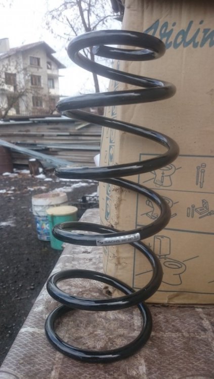

На 27.10.2018 г. at 9:42, kapito написа:
http://forums.tdiclub.com/showthread.php?t=308471
 Аз си реших проблема,като си взех нови SACHS 997 587 и си оставих подложките,които си бяха преди.Сега не опира в металната кора отдолу и си е висока.
А колко ти стана просвета след като сложи тези пружини?
От металната кора,която е най ниско до земята е 14см.
Еее супер си. Благодаря за бързите реакции.
