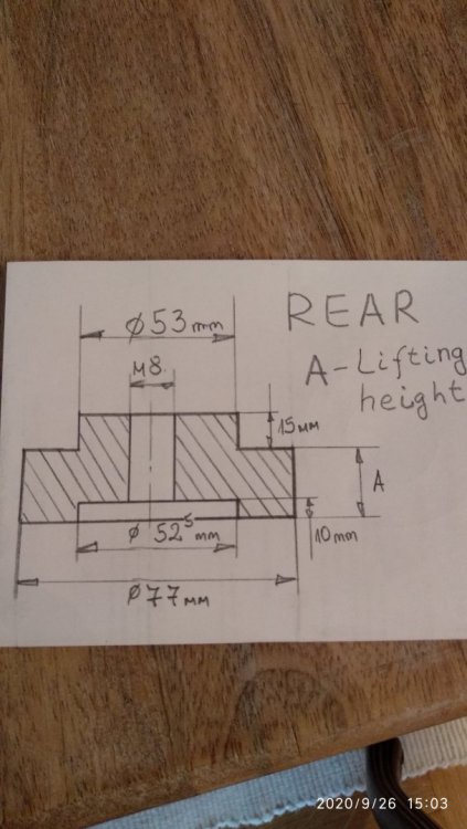

Ок мерси ! Само не ми стана ясно отзад подлагат също и под тампона на амортисьора освен под прожината ( за което има чертеж). Някой ако е повдигал отзад да каже как става че нещо ми е мъгла ! Трябва ли да търся нещо допълнително и има чертеж съответно за него!
отзад се подлага тампон под пружината. аз купих от ем комплект 33.

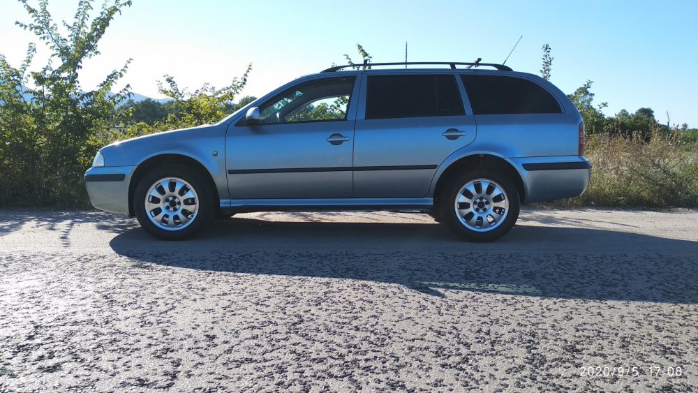

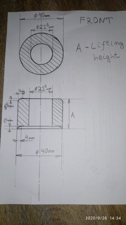

Здр колеги това са втулките който са ми направили ,но още не съм ги монтирал но скоро и това ще стане ,и колата ми в момента без тях, аааа мойте са 25 мм предни и задни със сменени пружини и амове на колата
