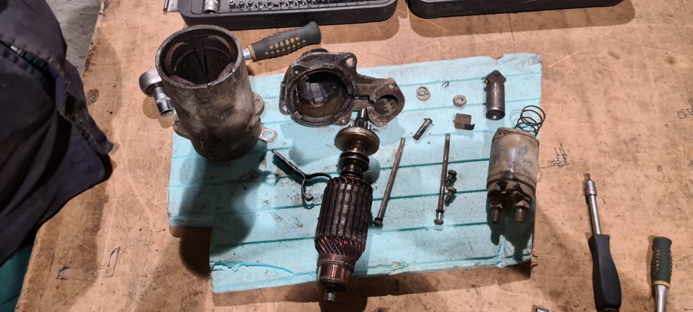

Реших, че е време да паля. Колата беше с източено масло, със свален капак на клапаните. Намерих с известни усилия пробка, тъй като нейната липсваше. Преди да налея маслото пробвах дали двигателя не е запекъл - завъртя се без усилие. Налях масло, и пак пробвах да завъртя на ръка - върти се без усилие - не е запекъл, и поне на ръка никъде не задира. Разкачих маркуча от входа на помпата, не ми се рискува с бензина от резервоара. Предварително си бях приготвил едно шишенце с бензин, мушнах маркуча в него и се насочих към палчето за ръчно подкачване на помпата. Надявах се да не е спекла и платното да е ок. Първоначално усетих натиск, но като нагиснах втори път, платното отлепи. Маркуча към карбуратора беше откачен, така че спокойно успях да видя, че помпата си работи без проблем. Следваше да подам ток и да паля. Речено-сторено. Приближих джипа (гаден дизел) до шкодата и с кабели подадох ток директно на кабелите на шкодата. Влязох вътре, мушнах ключа, и о чудо! - всички нужни лампички светнаха. Дръпнах смукача и завъртях ключа. Воала! Колата тръгна да върти. Но радостта ми беше кратка - въртеше едва-едва, все едно няма ток. Да, обаче, ток имаше колкото си искаш. Преместих кабелите директно на стартера, сложих една кутия на педала на газта на джипа да държи високи обороти, и пробвах пак - същата работа. Ясно - стартер... веднага го свалих, и тъй като беше вече към 10 вечерта, а и бях сам, реших - ако успея с бърз ремонт, паля, ако не - оставям за по-нататък. Разглобих стартера.
Не беше много добре. Втулките имаха много луфт, четките бяха почти свършили, но ги имаше. В момента имах само 3-4 стари втулки, както и стари четки. Избрах втулките с най-малко луфт, набих ги, сложих си пак неговите си четки и тръгнах да го сглобявам.
Определено ми направи впечатление, че стартерът не върти добре дори на ръка. Както и да е, реших да пробвам. Пак греда - въртеше вече една идея по-живо, но не достатъчно добре. Ето как върти:
Добре, не успях да запаля. Примирих се с поражението, събрах всичко и си тръгнах. Това се случи в петък вечерта. Реших в понеделник вечерта да сваля стартера от Ръсти, който е напълно рециклиран, да го сложа, и съответно да паля. Да, обаче дъжда ме спря. По-нататък ще е :)

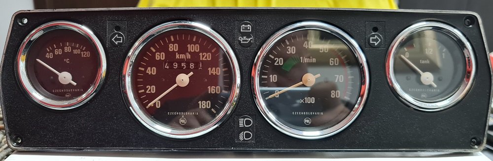

Оборотомерът съответно беше от японка - с черен ринг, който всъщност представлява алуминиев ринг, боядисан в черно. Въпросният оборотомер беше вече със свалена боя от ринга, и изглеждаше сравнително лъскав. Лъскав до момента в който го сравних с оригиналното хромирано табло. Беше ясно, че трябва да сменя ринга. Тъй като съм със старото табло, лампата за бензина е в кръглия мултифункционален уред, а не в самия уред за нивото. Разрових се в запасите да намеря уред със вградена лампа - уви, и там ударих на камък. Само от стария тип имам:
Нищо, в последствие ще търся. Заех се със смяната на хромирания ринг и се получи това:
И така - кола нямаме, табло имаме ? Далеч е от готово, разбира се - ще трябва да сменя и другите 3 уреда - бензиновия, заради лампата, километража - заради дневния километраж, който е изключително важен и нужен при ретро ралитата и ще ми трябва, и уреда за температура - него ще го сменя просто за да е като другите - по-старите циферблати нямат светловоди, докато новите имат. Трябва да са еднакви четирите, иначе ще ми бърка в здравето, подобни дреболии са много важни за мен. Но това оттук нататък е просто нещо, което ще свърша, като си намеря другите уреди. Ясно е как се сменя ринга, бавна и дълга операция, нуждаеща се от много търпение, но си заслужава.
И така, чакам времето да се пооправи и да сменя стартера. Скоро ще има отново ъпдейти :)
Човечеее , оборотомера е станал страхотен , и снимката е с високо качество и изглежда много яко :) много съм доволен :)
Определено стана много добре, признавам си, че надхвърли очакванията ми, особено след като позабърсах всички уреди :)

Накратко идеята ми е следната - от всички възможни контролни лампи, важни са две - тази за горивото, и тази за акумулатора. Опционално може и тази за късите.
Лампата за горивото ще си иде в уреда за горивото. Тя е готова, не я мислим. Остава една важна - тази за акумулатора. За щастие, вече живеем в доста по-напреднали в техническо отношение времена. Съответно мога да си позволя по-семпло и елегантно решение от дупченето на таблото. Идеята ми е да направя лампата за маслото комбинирана с лампата за акумулатора. Чехите са се погрижили още преди повече от 40 години, когато са проектирали таблото, да ми оставят предостатъчно място за това. Вчера много внимателно и обстойно оглеждах нещата, и мога спокойно да твърдя, че идеята ми е постижима. За да не бъда голословен, ето как си ги представям нещата:

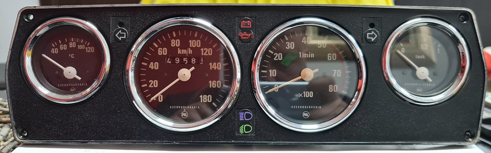

Технологията на светодиодите пък ще ми позволи да го направя да свети така:
Това е само идея, държа да отбележа! Реализацията е пипкава, но е съвсем възможна, и бих казал - сравнително лесна. Разполагам с материали и интрументи, блендичките ще се изпечатат на фолио с подобна на оригиналната структура. Имам и няколко други идеи, но тази ми допада най-много и вероятно ще се насоча към този вариант. Но пак казвам - засега е само идея!
Добре. Обаче, има една подробност, за която се сещам. Лампата за маслото се управлява с "минус" от датчика.
Не знам зареждането дали не се управлява от + към лампата. Ако е така, с една лампа не става.
п.п. Също е добре да има/но не задължително/ и лампа за неизправност на спирачките. То в същност ти показва, ако се увеличи хода на педала повече от нормалното.
Няма да е с една лампа, отделни ще са, само че вместо голямата габаритна крушка, с която са в момента, ще бъдат със светодиоди, които са в пъти по-малки. По същия начин ще е и за фаровете. Пак ще са си на отделни крушки, както е сега, просто ще са една до друга. Така няма да имам промени във вече доказалата се работеща електрическа система. По-скоро ще я облекча с по-малък товар. Вероятно ще се наложи и по едно резисторче да сложа, но това ще си проличи като го правя.

преди 46 минути, __smirnoff__ написа:
ОК. Това ме подведе. Комбинирането. И стремежа ти да минеш с по-малко лампи.
Харесва ми как си го замислил.?
