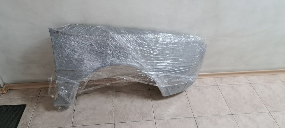

Подаръците започнаха да пристигат:

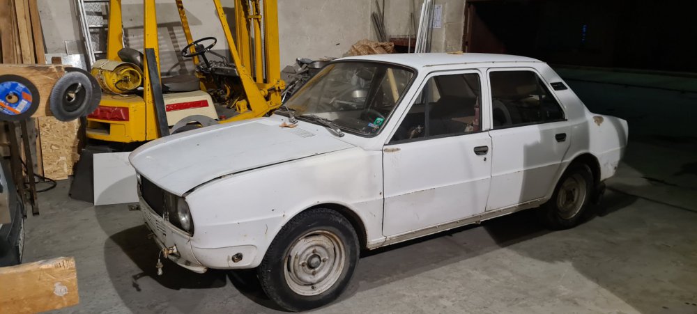

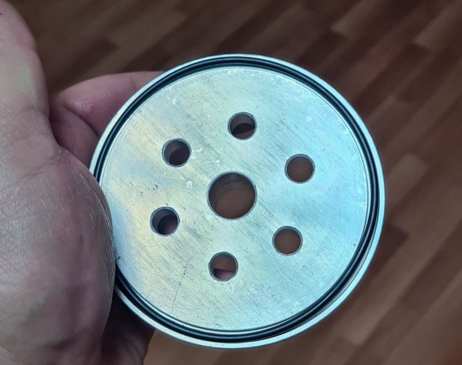

Иначе да рапортувам каква я свърших днес.
Колата вече се движи на собствен ход. Не беше лесно, но стигнахме дотук. Работи добре. Имах спънки от различно естество, като най-голямата беше масленият филтър. Колата беше без маслен филтър, а тя е от стария модел - с елемент. Съответно нямаше как да монтирам новия модел филтър. Разбира се, няма невъзможни неща, и струга влезе в употреба за пореден път. Изработихме преходник към новия тип:
20201203_235408.thumb.jpg.bdd89e212bb8e2cdf54d55caf1dae085.jpg20201203_235424.thumb.jpg.e51f9558f5330ec378b471a659fd5451.jpg
Вече мотора е пригоден за обикновен маслен филтър.
Освен това се наложи да сменя доста неща, за да запаля. Всичко си беше налично и ново или ремонтирано от Ръсти. Смених следните неща: бобина, кондензатор с чукче, палец, дистрибуторна капачка, кабели. След настройка на чукчето колата взе да пали. Ама нямаше гориво. Тръгнах да сменям карбуратора, и тук пак ударих на камък - карбуратора беше толкова яко стегнат, че се беше набил жестоко и нямаше вадене. Свалих го направо с колектора, сложих друг колектор, и след това карбуратора от Ръсти. Колата запали, даже се придвижих с нея на топло, да разглобявам.

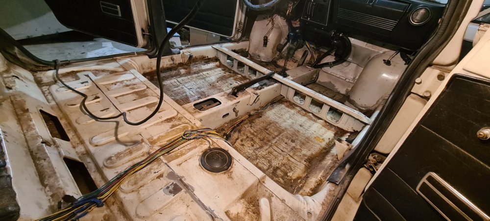

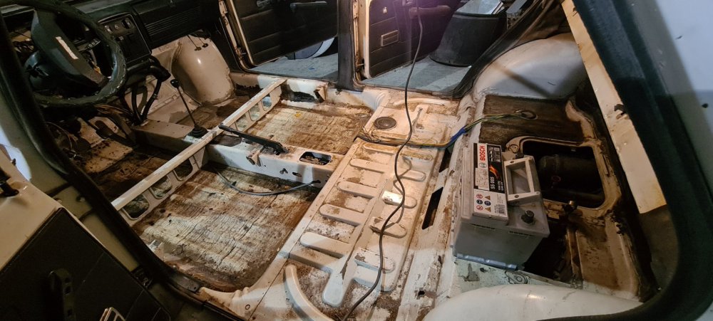

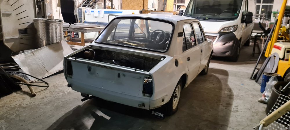

Колата вече е на скелет, свалено е всичко. Останаха само чистачките, защото и те са запекли, но при тенекиджията има скоба за сваляне. Тенекиите не са зле. Има наченки на ръжда, но нищо страшно. Установих, че колата е кърпена преди, но изглежда добре направено. Повърхностна ръжда има само под педалите, и малко на десния праг. Дъната са добре. Петната са мръсотия, пада с леко търкане, но нямах време да я чистя:

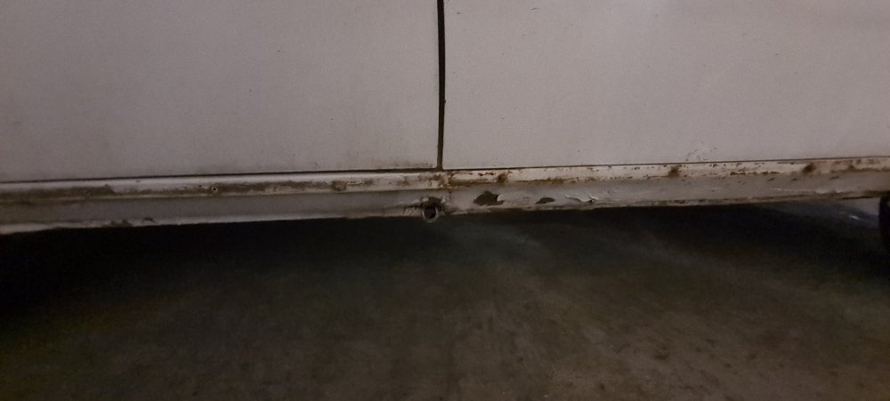

Ето и десния праг отвън, има и отвътре тръгнало - ще се прави:
Разглобих и вратите, отвътре са супер, нито точка ръжда. Под уплътненията също е перфектна.
Цялостното положение е повече от добре. И все пак - където открием проблем, ще се прави.
Мокетите са в ужасно състояние. Дори се чудя дали да ги слагам после. Или ще търся хубави, или ще се мъча да творя.
Утре към 9-10 часа ще я закарам при майстора да я започва. Трябваше днес да я закарам, но предпочетох да му я закарам на скелет.
Включва си скорости перфектно, съединителят си работи. Има и спирачки  но слаби. Но си ги има, и спира хубаво.
