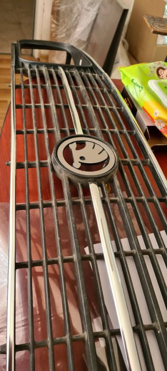

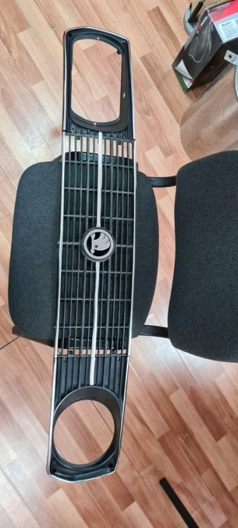

Днес пристигна и поредното, и надявам се - последно парче от тенекиджийския пъзел:
Чисто нов, намазан е за защита, в перфектно състояние. Тенекиджията му се зарадва много, ще му спести много работа.
Както се казва, продължаваме напред!

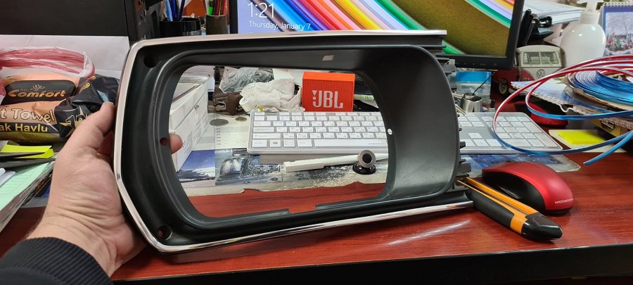

Междувременно ми попаднаха едни лайстни, за които така или иначе трябва да мисля като му дойде момента, и направих няколко бързи проби. Резултата е доста задоволителен, не очаквах да стане толкова добре. Лайстничките са почти същия размер като оригиналните (оригиналната е 6.4 мм широка, тази е 6мм), само им липсва отдолу лентата за захват, но при желание може да се направи по няколко начина, но дори и с двойнолепещото, с което вървят, си седят добре. Остава някой ден, когато е готова колата, да ги монтирам и да реша дали ми харесва с хром лайстни, или ще търся тогава други варианти да го правя с цвят. Ето какво сътворих за една бърза проба без особено старание:
hhj.thumb.jpg.91adc69f330c97ca0977e73ec713dbe3.jpgssdd.thumb.jpg.16df88efef0ec449d2357d48cda1a028.jpg

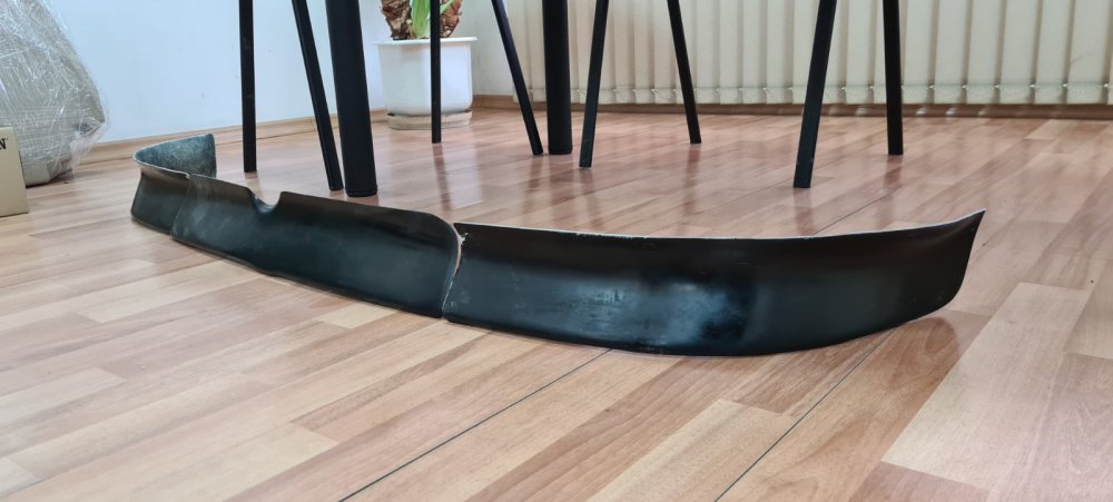

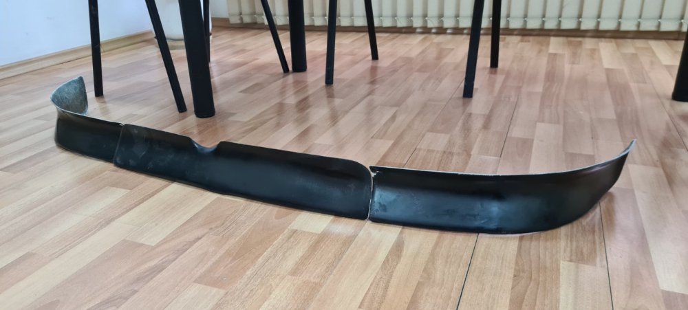

И като за финал, да се похваля - пристигна предният спойлер от Чехия. Доволен съм от качеството, отливката не е лоша, ще иска малко напасване и шлайфане, и ще стане супер:
Редактирано от __smirnoff__

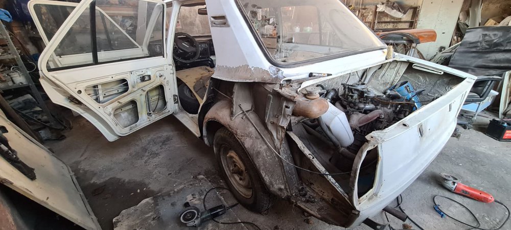

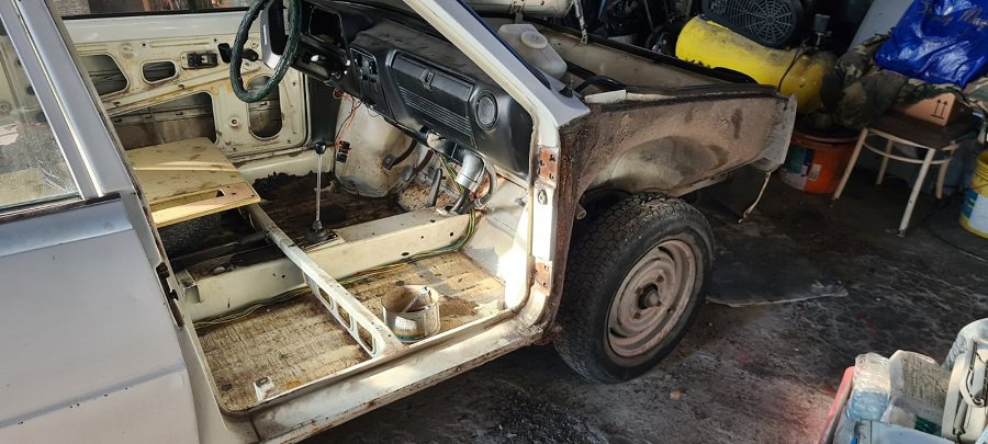

Малко продължение на нещата - от пред вече около калника е свален целия битум, изтъркано е до метал, и диагнозата си остава непроменена - ръжда няма. Местим се вече назад, при другото проблемно място - задният ляв калник. Там, колкото и да е учудващо, дори при наличието на удар, под ударената ламарина, ръжда отново няма. Имахме притеснения, че удара е стигнал по-нагоре, до стъклото, но след дисекцията, се оказа, че не е преминал сгъвката на калника. Нагоре няма нито кит, нито ръжди, нито огънато. Стъклото съответно не сме го свалили - за момента няма нужда, няма да има кърпежи там. Майстора си я е оголил и отвътре, всички кори и тапицерии са свалени, за да я огледа по-добре - няма и точка ръжда, никъде. За момента сме на този етап:
138690821_1348514278823574_7231300928806246750_n.thumb.jpg.3e8a8f97fe3de892113a31ccd807481d.jpg

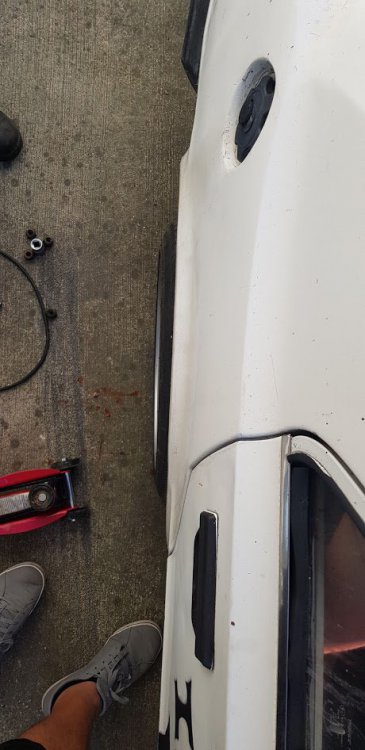

И тъй като вече сме на етап задни калници, започва и напасването на новите вежди - колата ще е с широките задни вежди, и заден мост от японка (с надеждата някой ден да се сдобие със сухо окачване, разбира се):
138853660_221001589650807_7878326772599388117_n.thumb.jpg.e858eda6e5be27c957f60f5232849cda.jpg
Поздрави за напредъка по проекта. Само една критика от мен. Не бих кърпил чисто нов калник с тези вежди. При мен дори и с 30мм фланец, с правилната гума няма никакви проблеми с веждите. Другото нещо, че тази смяна е потенциална опасност от корозия в бъдеще, колкото и добре да се направи. Помисли по тоя въпрос и продължавайте със същото темпо, че сезона наближава! ??
Благодаря, и за поздравите, и за критиката! Точно на място е, и ще споделя какво и как е разсъждавано по въпроса, защото нищо не се прави без да е обмислено и коментирано 100 пъти и с много и различни хора и спецове :D
Това, което казваш, е абсолютно точно. И аз също не бих заварявал на нов калник, но тук е така, и няма как да го избегна. Както казваш, при теб гумата си идва точно на калника, но моите са доста по-издадени, освен 30те мм фланец, джантата е 7.5 J - доста си е широка. Но като изходна информация ще споделя - точно такива джанти с борд търсех, исках да са широки, да стъпва стабилно на пътя. Отзад ще е широкото окачване, защото се надявам все някога да изпаднат сухите полуоски, засега ще е с мокри, но така или иначе ще се правят промени, смятам, че сега е най-подходящият момент.
Относно самите вежди - много разсъждавах, чудех се как да ги направя, дали да разширявам наличните, дали да слагам някакви афтърмаркет тунинг-мунинг извращения, дали да слагам от друга кола... варианти много. Накрая се хванахме с тенекиджията да оглеждаме Ръсти, при който задните гуми седят по следния начин:
Както се вижда, гумата стърчи 22 - 25мм навън, и решихме, че най-добрият вариант ще е да присадим оригинални вежди от японка, които даже имам налични. И започнах да разсъждавам точно по проблемите, които си споменал - възможната корозия в бъдеще и позициониранет на окачването. Това си ме притеснява и мене, поне за дясната вежда - там няма ръжда по оригиналния калник, и ще режем здрава ламарина. Левият калник, така или иначе ще се сменя, и там ще има рязане, заварки, напасване - риска от ръжди си го има така или иначе, просто добавяме още едно възможно огнище. Абсолютно прав си, Патрик, че там ще тръгне ръжда все някога - но изкуството иска жертви. Ще се прави, но с уговорката, че майстора ще е изключително внимателен и предпазлив, и ще обработи (поне на левия калник) и от двете страни, тъй като калника е свален сега и положението го позволява.
Освен присаждането на веждата, тя ще бъде съвсем леко избомбена навън - около 5-7 мм го смятахме, без да се нагърчи дъгата на веждата. Освен това от сниженото окачване горната част на гумата ще се прибере около 10-12 мм. По този начин получаваме оригинална визия, но вече покриваща почти нацяло стърчащата гума. Вътрешните калници също ще ги roll-нем (съжалявам, не се сещам за по-точна дума на български), за да позволят прибиране на гумата в подкалника при неравности, при по-ниското окачване, което ще бъде на тази кола, въпреки, че то ще бъде и по-твърдо.
Имайки предвид всичко изписано до тук, ще заключа, че съм склонен да поема риска от корозия на мястото на заварките. Просто няма как, трябва да се направи по някакъв начин. А и въпросът е, че аз искам, и държа гумите да са изнесени, иначе с други гуми и джанти може да се размина с тези манипулации.  В крайна сметка идеята е да стане красиво, а ако след 5-6-7-8 години изгние, ще го направим пак, само да сме живи и здрави! :D

Тенекиджията работи сравнително редовно по колата, заден ляв калник е наместен, с поставена широка вежда, заден десен калник също вече е с широка вежда, тръгнахме и по праговете, открихме малки проблеми - тръгнала по вътрешните прагове ръжда, останала от предишно изкърпване. Вече са сменени и вътрешните и външни прагове и от двете страни. Дъната са обработени по ъглите, ръждата в краката на шофьора вече е история, и навсякъде е обработено с ръждопреобразувател, и след това със запечатващите химии, с които не съм съвсем наясно.
Дотук с купето, на него ще му обърнем внимание по-нататък. Сега да разкажа с какво се занимавам в последно време, и докъде съм стигнал.

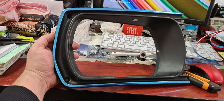

Както знаете, и както обсъждахме надълго и нашироко по-назад в темата, сложих оборотомер на таблото, което породи ситуация с недостиг на сигнални лампи. Имах няколко плана и идеи за действие, като в последствие се появи още една нова идея, която осъществих, и за която ще разкажа сега.
Време е този прекрасен автомобил от 1979-та година да влезе в 21 век, и го прави с гръм и трясък с помощта на новите технологии. Реших, че вместо да продължавам да търся табло, трябва да си направя. Мислех много варианти, накрая се спрях на нещо много интересно, и все още не много често използвано в реставрациите, поне на Българска почва. А именно - 3Д принтиране. Преди около месец си купих 3д принтер, и започнах да го разучавам, и стигнах до извода, че мога да си произведа табло без проблем на него. И започнах мислене как ще стане точно.
Първото, което ми беше нужно, беше триизмерен модел на самото табло, и по-конкретно панела за инструменти. Вероятно е излишно да казвам, че никъде не открих това, което ми беше нужно. ОК, седнах на компютъра, попрочетох малко кое как става, отворих програмата (fusion 360 на Autodesk), взех едно табло за модел и започнах да чертая:
Разбира се, най-важното в цялата картинка, беше да уцеля габаритните размери 1:1. Последваха няколко проби на двуизмерния модел:
След постигане на 100% еднакъв модел, пристъпих вече към 3д моделирането на скицата:
Може би тук е правилното място да уточня, че много държах моделът да е абсолютно като оригиналния - в това число и малкия кант отпред, който е издаден, както и държачите за планките отзад, макар да не са задължителни. Обърнах и голямо внимание на лампите, за тях по-подробно ще кажа на края.
След няколко часа на "чертожната дъска", триизмерният модел беше готов (в последствие претърпя леки корекции). Ето и едно кратко видео как изглежда рендериран:
И така свърши лесната част. Дойде моментът за интересната - това виртуално "нящо" трябваше да се материализира. Стартирах програмите за 3д печат, и до последно се надявах таблото да се събере на едно парче в принтера. За съжаление, тук нямах късмет. Въпреки, че съвсем нарочно си взех 3д принтер с по-голяма работна площ (300х300х340), се оказа, че за 3мм не успявам да събера панела на масата. По-конкретно - събираше се, но изправено, което означава компромис с качеството и здравината на печат. Препоръчително е моделът да се печата легнал, поради посоката на нишките, ако е прав става много крехък и чуплив:
Разбира се, и този проблем си има решение - моделът се реже и се правят снадки, които в последствие се лепят и обработват, и не си личи, че са две парчета:
Бях готов за опит. Казвам опит, защото ми беше ясно, че няма как да стане от първия път. Най-малкото все още не съм много добър в 3д принтирането, а и на всичкото отгоре реших да го печатам с PETG пластмаса, което означава доста по-здрава и еластична от стандартната за печатане. Съответно и по-трудна за печат, а и никога не бях работил с нея. Първият опит беше за да видя реално дали всички размери пасват, дали уредите стоят добре, контролните лампи как седят. От тази гледна точка постигнах 100% успеваемост. От гледна точка на качесто - не чак толкова. Ето за какво иде реч (само да вметна, че един опит се равнява приблизително на 22 часа отпечатване):
Дотук добре, даже много добре - "нещото" се материализира, всички размери отговарят, време беше да намеря решение на няколкото проблема с качеството. Цяла нощ четене по тези въпроси ми дадоха отправни точки за работа (конкретни отговори  нямаше). Дойде време да спра да мисля и да действам. Промених настройките на машината, намазах с адхезив масата, и я пуснах. Остана ми само да чакам 22 часа и 53 минути, за да видя какъв ще е крайният резултат:
Останах повече от очарован! Резултатът надмина очакванията ми, признавам си. Ето го и него:
Видяхме картинките, сега да ги "облека" в думи. Това, което се получи, е много по-здраво от оригинала. Не е особено еластично, но и не се очаква да бъде. Предният панел е АБСОЛЮТНО гладък, държа да го отбележа, понеже не изглежда така - това е, защото експериментирах с една функция на принтера, която минава горните слоеве по два пъти, за да станат гладки. Изглежда на черти, но е гладък. Всички отвори са абсолютно точни, има хлабина 0.2мм на уредите, която оставих нарочно - тя не се вижда, но благодарение на нея ще избегна напрежението от затягането им. Фабричните контролни лампи пасват перфектно, но ще има други. Снадката е перфектна. Дори и без да е залепена, седи много здраво, и може да издържи цялата тежест на таблото с уредите, което, разбира се не е нужно, но го пробвах. След като се залепи, ще се изшлайфа с дремелчето, а като цялостен финиш цялото табло ще бъде боядисано със структурен черен мат, за да е максимално близо до оригиналното. Отстрани целият кант ще бъде боядисан в мръсно бяло, или светло сиво - както е и оригинално на моделите 1979 година.
За дообработка съм се запасил, макар че се оказа, че не е нужна. Единствено леко шлайфах по снадката, за да пасне на 100% перфектно:
И за последно, ще обърна малко внимание на контролните лампи. Въпреки, че оригиналните не са лоши, реших леко да ги видоизменя. В момента лампите светят в една малка точка, а означението е отдолу. Вечер виждаш само една точка, и макар да са 5 лампи и всички да знаем коя за какво е, защо пък да не стане по-приятно? Реших да ги направя с контур - всяка лампа с означението си. Така като светне, например, лампата за маслото, ще свети не просто една червена точка, а цялата червена лампа на Аладин. Допълнително, новите контролни лампи ще са абсолютно взаимозаменяеми със старите - включително съм им направил и резбата отзад, за да пасват на оригиналните пластмасови фасунки, съответно и в последствие обслужването им няма да е трудно, а и ще си остана на същият цокъл, за който има огромен избор на LED крушки. Реализирането на тази идея на този етап е абсолютно елементарна. Ето и какво се получи:
И за момента съм дотук. Единственото, което смятам да променя, е да направя бял контур на символите контролните лампи, за да се вижда все пак и през деня какво има там. Много съм доволен от резултата, остава да залепя двете части и да си поиграя с боята и структурата. Това може и да се случи в по-късен етап, но дотук съм много, много доволен!
