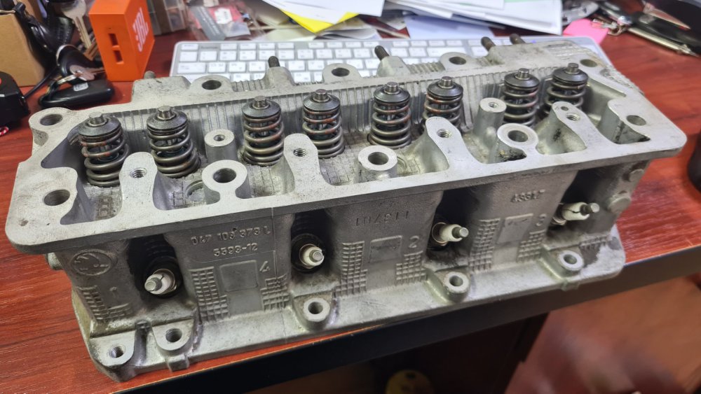

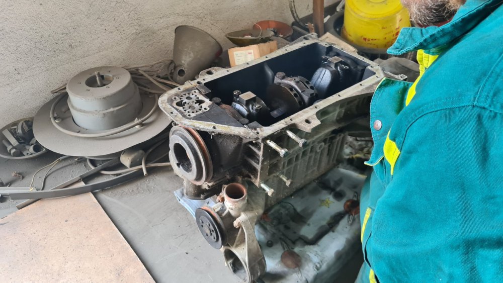

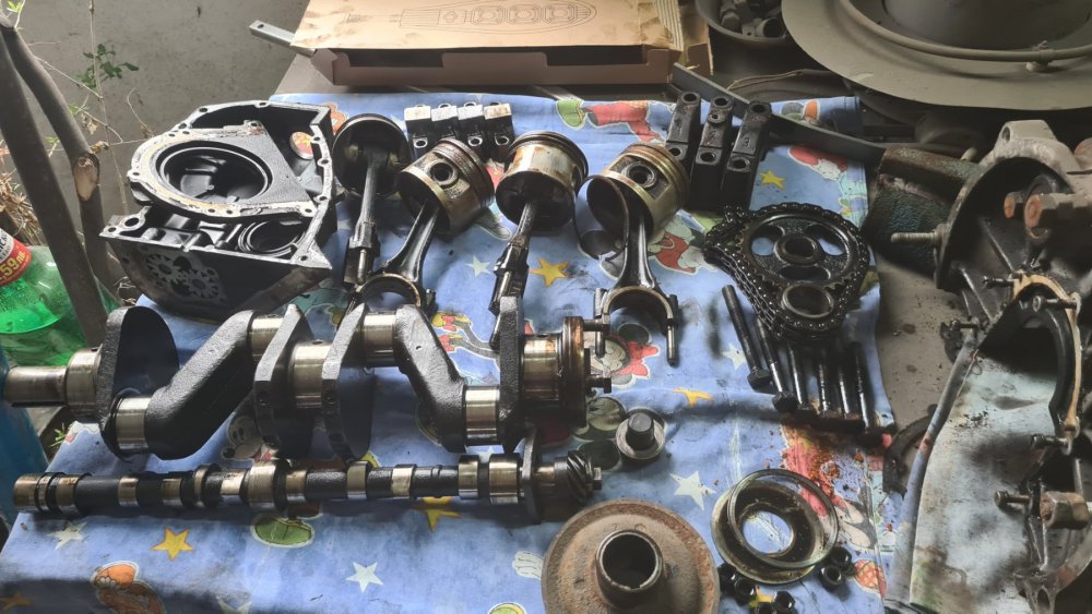

Започнах НАЙ-НАКРАЯ работа по двигателя на Биляна. С главни букви, защото отлагам този момент от 2016та година, но вече му дойде реда. Тенекиджията лека-полека задвижва работата с купето, и вече спокойно мога да си приготвям мотора.
Сложих го на масата с главата надолу и започнах:
Първи впечатления - нещата са добре, само леко освежаване му трябва. Още нямаше как да се каже нищо, затова започнах разглобяването с помощта на баща ми, и колегата. Едно обаждане за жокер и около час по-късно гледката вече беше следната:

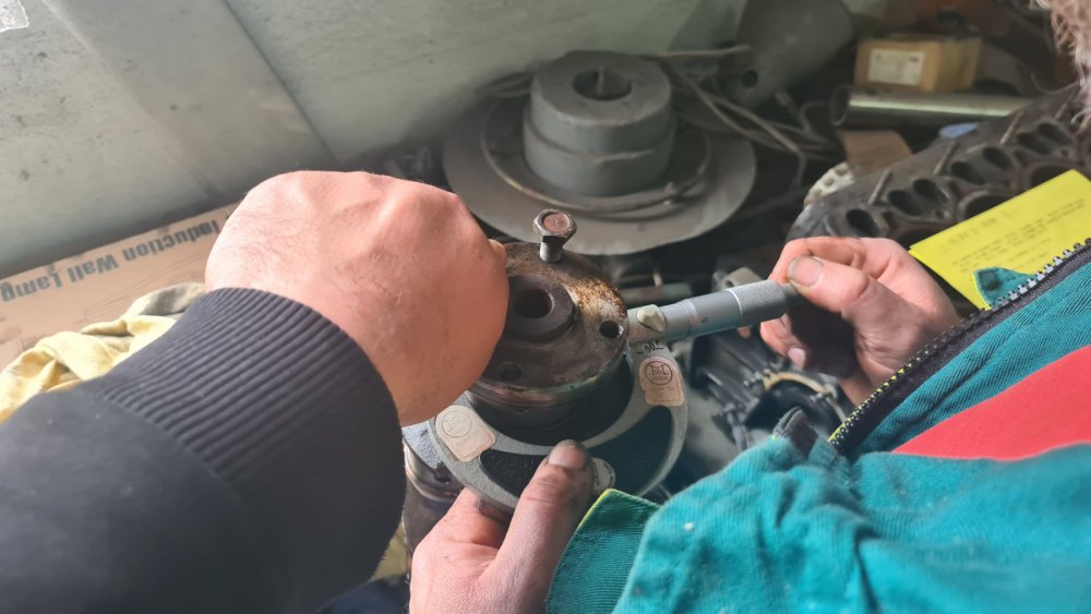

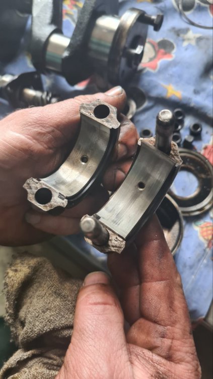

Така, дотук имаме една маса части, изкарани от блока, следва внимателен оглед, и най-важната част - замерянето:
Резултатите се оказаха повече от добри - основни и биелни лагери са си за смяна, но това си е очаквано, пък и няма как да отворя мотора без да ги сменя. Шийките на вала са перфектни. Не са нужни ремонтни лагери, влизаме в заводските стойности, а ето ги и тях:
Отварям малка скоба - стойностите за затягане, написани на този лист, са за фелициев мотор, тук са други. Ще дам данните, нужни за събирането по-нататък, като сглобя мотора, да ги има написани, за архива.

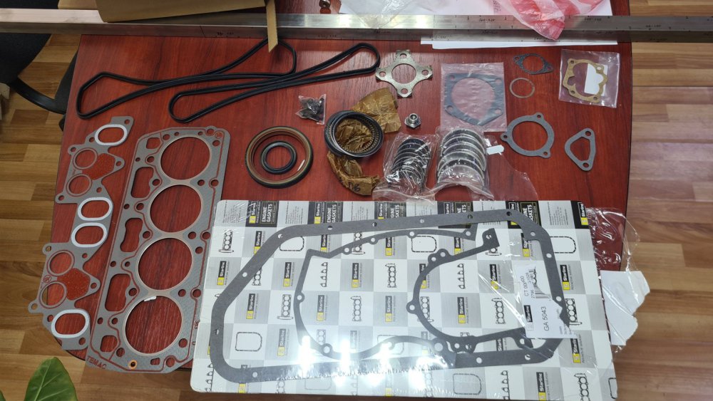

Слеващата стъпка беше снабдяването с нови части - речено-сторено, частите са налични, даже вече са и при мен. Тук е моментът да изразя благодарност към Данчо @roodnb, който се разходи до магазина и ми донесе всички нови части на място в Първенец. Благодаря! :)
Ето ги и въпросните части:
Единственото липсващо парче от пъзела за момента са ризите. Те ще бъдат при мен в сряда. Междувременно мен ме чака веселата част от работата по двигателя - чистенето и подготовката на блока на Биляна за новите ризи :)

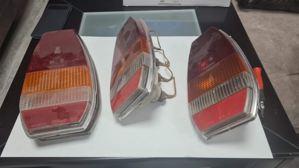

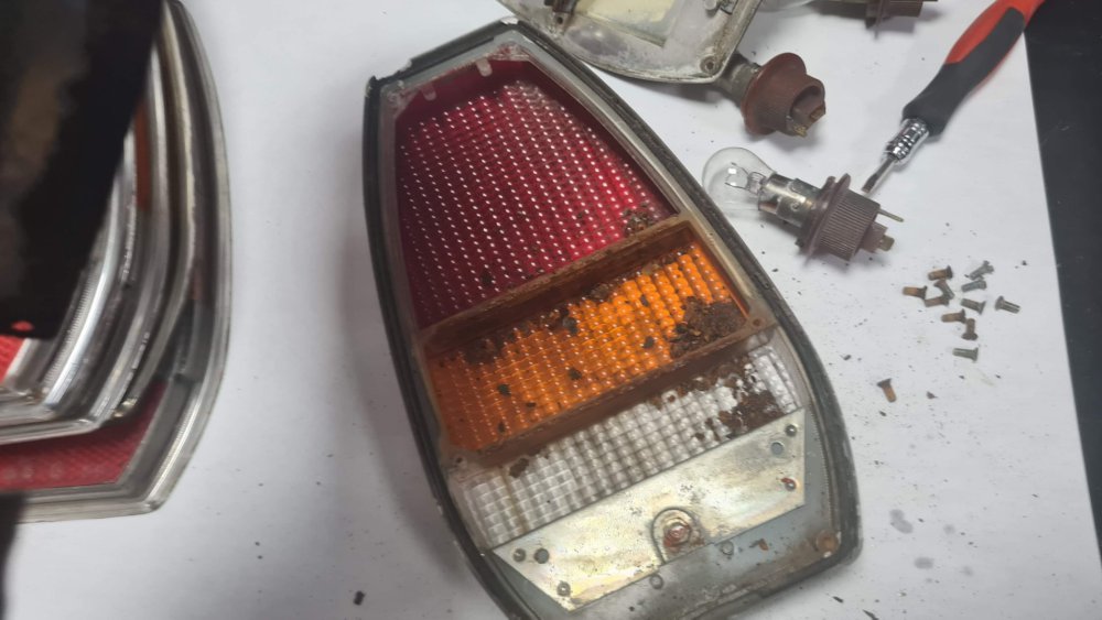

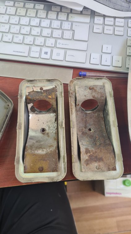

Дойде ред на поредното малко, но много важно парченце от пъзела - стоповете.

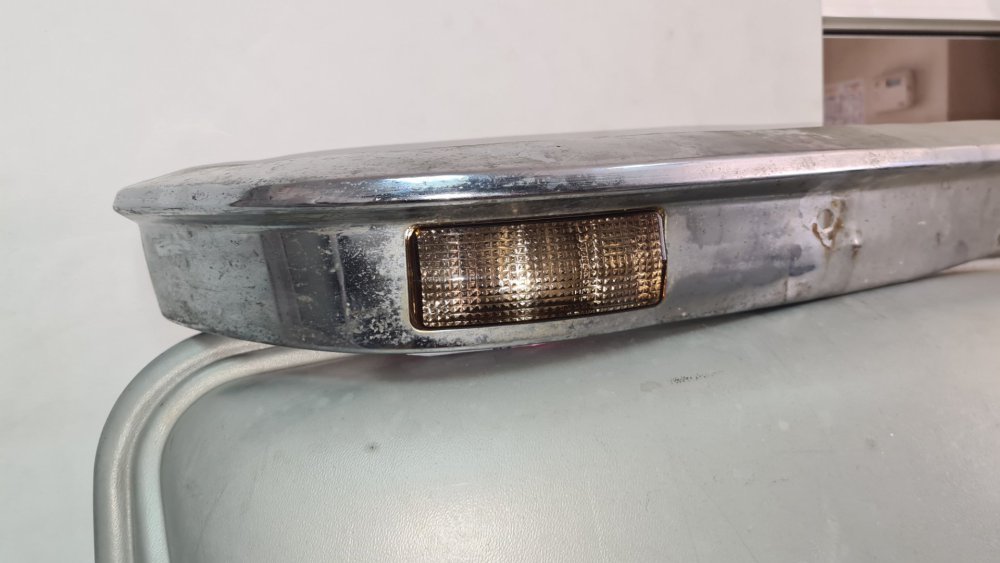

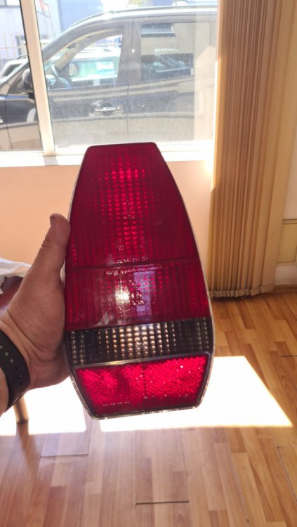

Преди да започна със снимките, бих искал надълго и нашироко да обясня каква ми е идеята, защо така го правя, и как го правя:
Както съм споменавал неведнъж, изключително много НЕ харесвам оранжева оптика под какъвто и да е вид на каквато и да е кола. Фен съм на изчистената визия, а оранжевото ми седи много не на място. Въпрос на мнение, мога да понеса критика по този въпрос, но това си е моето виждане :) През годините назад във времето, абсолютно всяка една моя кола е била "лекувана" от оранжева оптика по един или друг начин. Изключение прави само червената 105-ца, но при съм склонен да го преглътна, защото е реставрация в оригинален вид. Така, дотук с прищевките и лиготиите, да започнем по същество - въпреки, че променям по някакъв начин визията и конструкцията, много държа на качеството - не съм склонен по никакъв начин да правя промени, които да намалят видимостта, съответно безопасността на пътя. Казвам го неслучайно, защото при конкретните стопове, които ще ви покажа, имаше много дълъг мисловен и технически процес, при който мислехме, тествахме варианти, правихме проби. Смея да твърдя, че резултата е повече от задоволителен - осветеността определено е повече от оригиналните стопове, визията е изчистена и приятна за окото :)

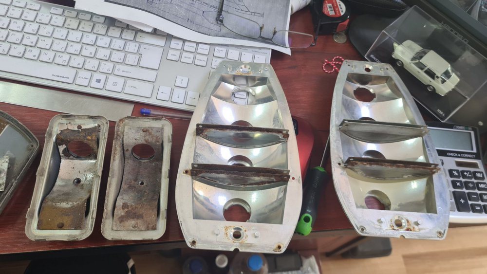

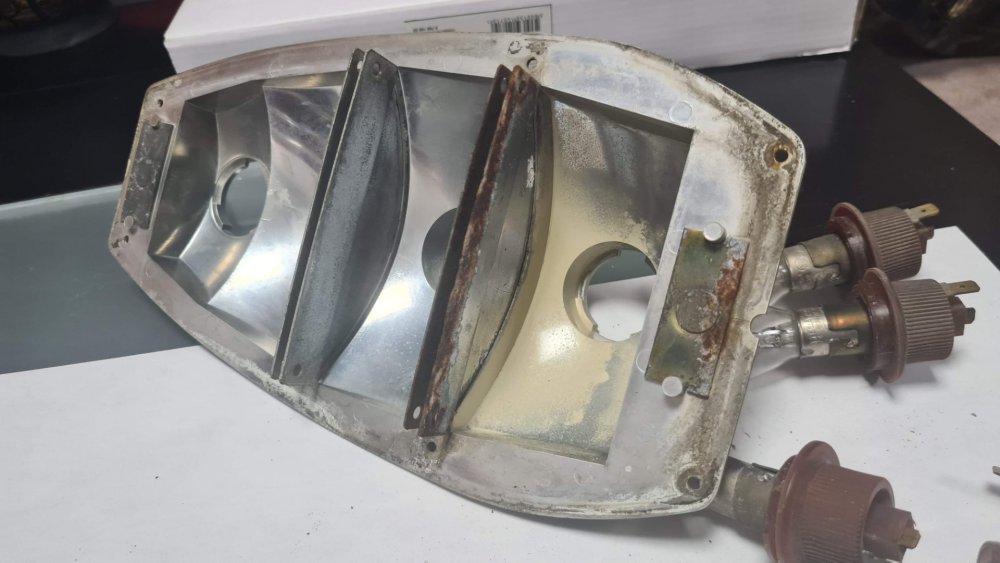

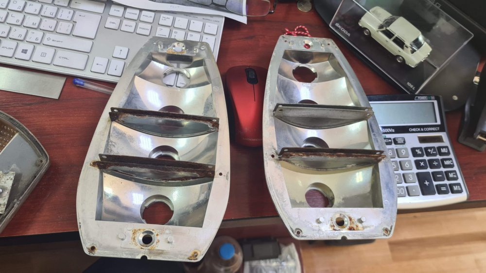

Такааа, започвам от началото. Изходната позиция - разполагам с 9 стопа, 4 от които са с основи. Малък избор, имайки предвид резултата, който търся. Излишно е да споменавам, че търсим само и единствено оригинална чехословашка изработка. От тях нови - няма, работим с наличното. Започна се разглобяване и отсяване на стъкла и основи:
Двамата финалисти бяха избрани, както и мигачите на предната броня:

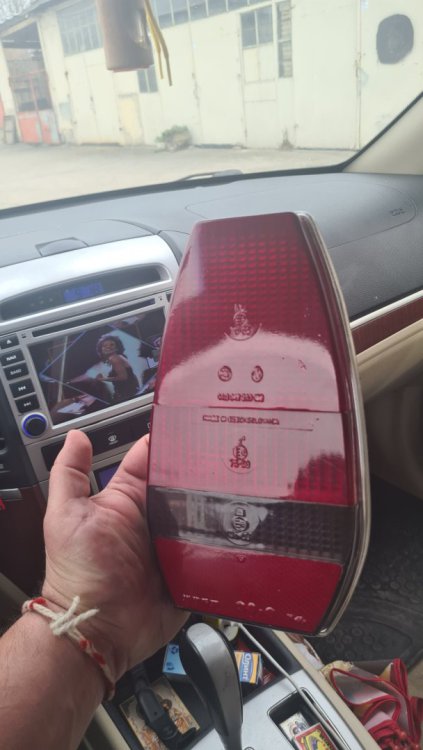

Основите бяха изпратени за обработка, а докато ги чакам се заех със стъклата. Отидох при най-точният майстор на подобна тематика в Пловдив, Жоро Вейдъра, който се занимава с подобни неща много, много години, и винаги ми е омагал в избора, като той също отделя много внимание на качеството. Да кажем, че с него по темата сме на една вълна :) Започнахме първо с разговор - казах му какво искам, как го искам. Седнахе малко да мислим, и пристъпихме към действие. Първи вариант, втори вариант, трети, пети... все нещо имаше, което ни дразнеше. Веднъж фолиото изглежда като розов домат, веднъж не съвпада на 100% цветово, веднъж бяга от оригиналното червено, веднъж е по-светло, веднъж е по-тъмно... и това само за червеното. Нагодихме го, и дойде ред на черното - хайде пак 100 варианта, и все нещо не пасва. Проблем пореден - като се фолира стопа, светлоотразителя спира да отразява. Решили сме да правим перфектен стоп - ще го направим. Ето една снимка от пробите:
След няколко часа проби и незнам си колко опити, трябваше да тръгвам (все пак трябва да се работи, парите за шкоди не растат по дърветата) му оставих стоповете, и знаейки, че той ще ми угоди на прищявките на 100%, му гласувах доверие и си тръгнах.

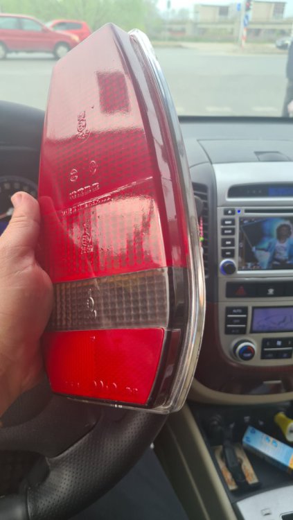

Минаха се десетина дена, и телефона ми звъни - "Иво, идвай, готов си!". Веднага запалих и тръгнах. Отивам там, и какво да видя - точно това, което исках! Точният нюанс червено -  абсолютно едно към едно с оригиналното червено, споменавам го, защото на снимките има като че ли леки разлики, но на живо си е точно както трябва. Освен това целият стоп е еднакъв, включително и светлоотразяващата част. И по-важното - светлоотразителят си функционира!

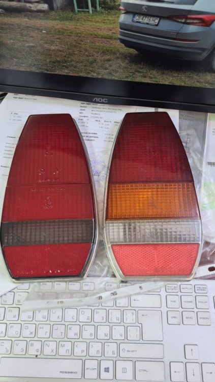

В крайна сметка Жоро се беше постарал много - някакво специално фолио, което не гори от слънцето, пропуска светлината, включително и светлоотразителя. Черното също много ми хареса, леко, ненатрапчиво. Общо взето - точно изчистената визия, която търсех:
Ето го и съпоставен с оригинален стоп, да се добие представа за цвета:
Следващата част от изпълнението мен лично направо ме остави без думи. Имах очаквания какво ще се получи, но когато отворих кашона и махнах опаковката, направо си глътнах езика. Няма да обяснявам, напрао показвам:
Повече от перфектно!
Веднага сложих мигачите и наложих на тестовата броня да видя как седи:
Няма как да не съм доволен!
Ще продължа в следващ пост :)

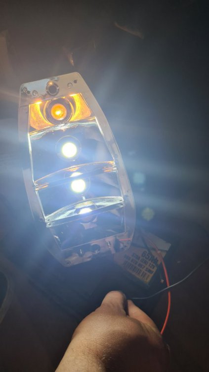

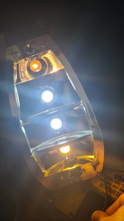

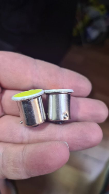

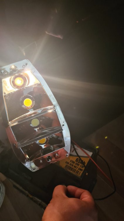

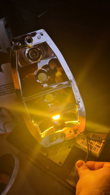

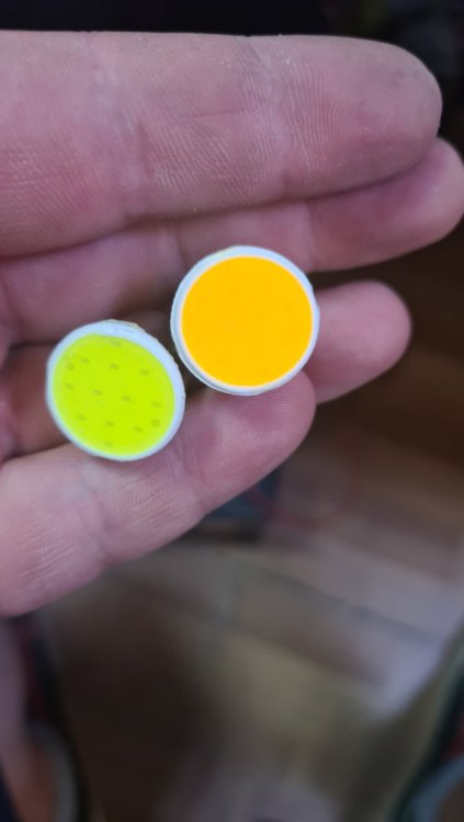

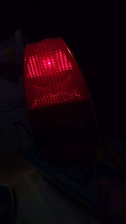

Предварително бях поръчал крушки. Великата китайска държава, за щастие в момента ни предлага огромен набор от най-различни типове крушки. Те са толкова много, че ми отне няколко дни само в проучване и гледане на снимки и клипове на различните видове, за да си изградя представа какво точно ми трябва. И тук изискванията ми не бяха малки - крушката хем трябва да свети силно, хем да не е прекалено. Не исках да правя платки с диоди, просто на този стоп не смятам, че ще отива, имайки предвид крушовидната му форма. Крушката трябва да разсейва светлината, трябва да не свети в една точка. С нов, никелиран рефлектор, и посоката на светлината има значение. С нормална халогенна крушка ще свети слабо, и няма да е равномерно. С диодна крушка с диоди светещи настрани ще свети силно, но няма да е добре насочена светлината. За щастие, самият вътрешен релеф на стъклото на стопа работи в моя полза. Той представлява малки издатинки, които при директно насочена към тях светлина, я отблъскват назад и настрани. Връща я към никелирания рефлектор, и се получава възможно най-добре разпръсната светлина.
От горното писание който разбрал - разбрал :D Трудно е да пренеса в думи хилядите си изисквания и прищявки :D
Време е за сними. Крушките бяха избрани, и поръчани:
Съответно бяла крушка за стоповете, и оранжева за мигача:

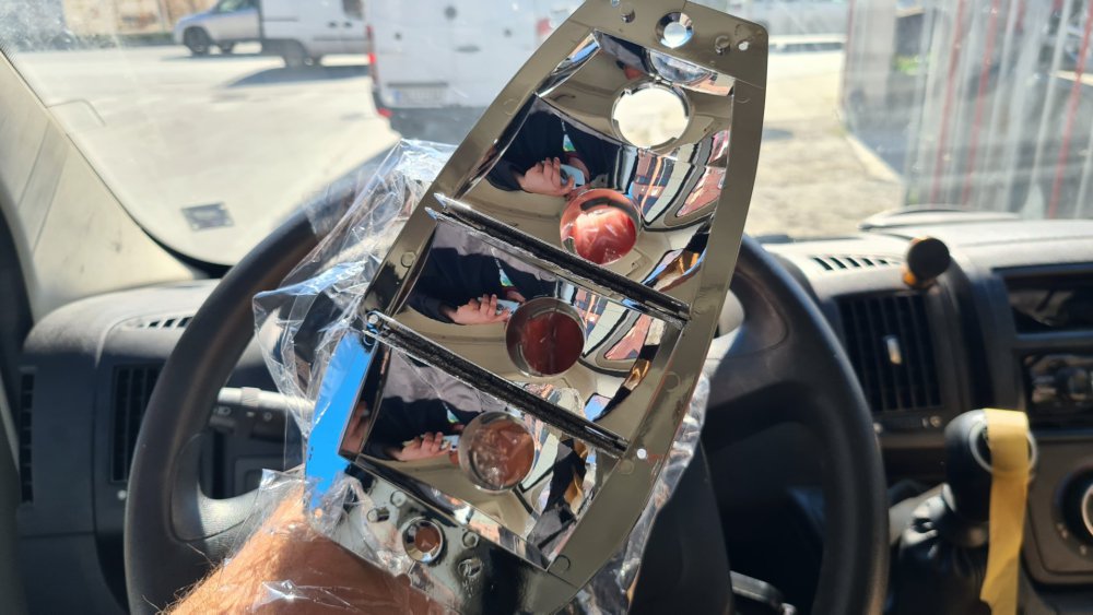

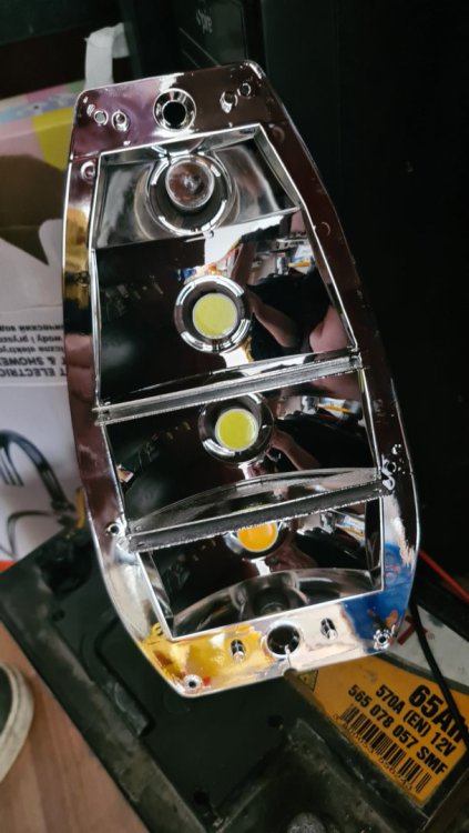

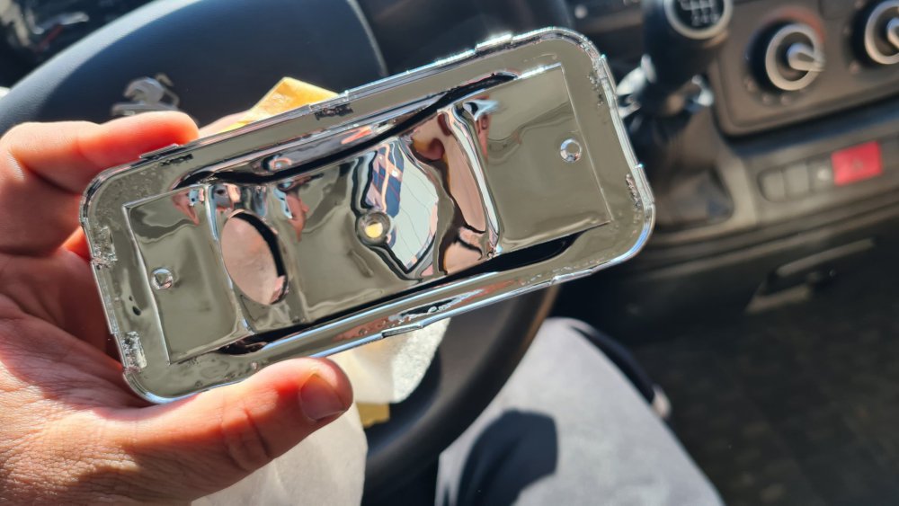

Монтажът е директно на фасунката, като избраната крушка е възможно най-прибрана, за най-добра осветеност. За габарит реших да си оставя нормална балонна 5 ватова крушка - светодиодна, дори 5 ватова свети много силно и се губи ефекта:
Tук е моментът да обясня, че променям структурата на стопа - на мястото на задната светлина идва мигачът, а мигачът става втори стоп - така при натиснати спирачки свети вече целият стоп. Задна светлина ЩЕ ИМА, но за нея ще споделя на по-късен етап, тъй като е в процес на технологично измисляне (голям мислител се извъдих...) :D

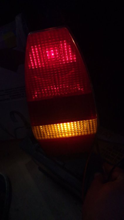

Следват сними на светещите вече стопове. Тук се наложи да намаля осветеността на снимките, за да се вижда горе-долу какво става, понеже на нормална осветеност се вижда само едно червено петно, и нищо не се разбира. Вижда се вече като резултат мисловната ми дейност на тема "разпръскване на светлина в стопа", лично аз смятам, че трудно би станало по-добре. На живо светят превъзходно, някой ден ще ги видите :)

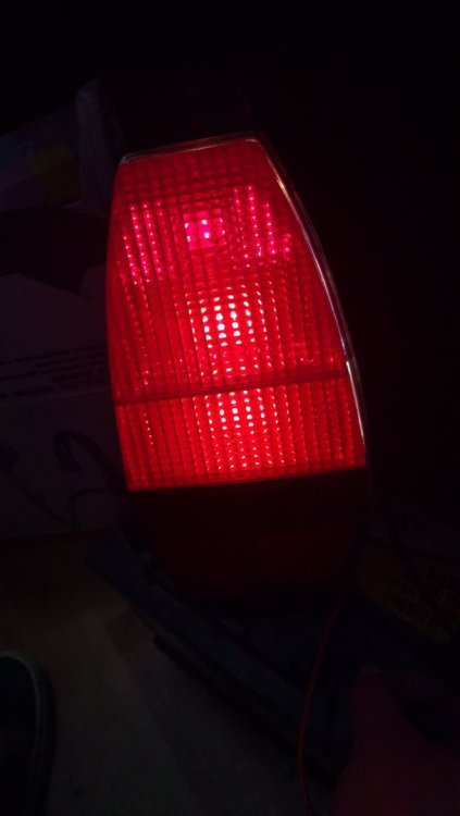

Габарит:
Габарит и стоп:
Габарит и мигач:

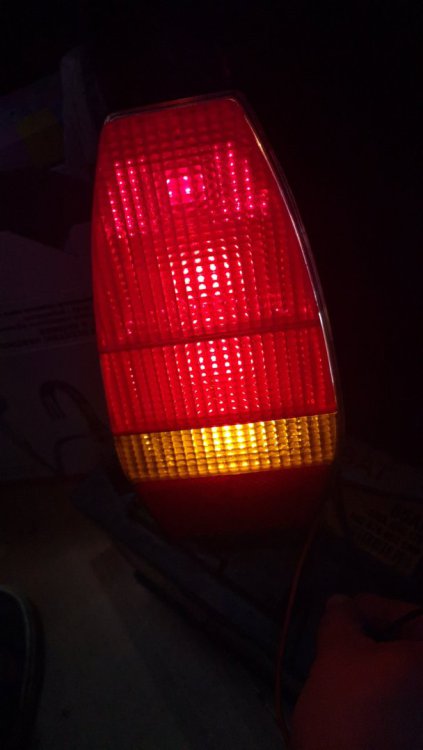

Пълна мощност - габарит, стоп и мигач:
И на видео вече как реално свети, тук се вижда доста по-добре и може да добиете реална представа за крайният резултат:
Дотук добре. Мигачите също светят изключително добре, може да направя клип и с тях, но в момента стъклата са дадени да им се сложи специално защитно фолио, да не горят от слънцето. За задната светлина също ще се коментира, тя е повече от задължителна, без нея не може. И там имам интересни идеи, като основата на всички е да седи изчистено и ненатрапчиво. Иначе най-лесно е да забия два плафона под бронята, но не искам.
А да, забраих да добавя една малка, но според мен важна подробност - всички крепежи са, или ще бъдат заменени с неръждаеми.

И аз харесвам много крушовидният стоп, единствено оранжевото не ми харесва. И изхождам именно от идеята за изчистената линия на бяла кола - смятам, че така направените стопове, ще и седят много добре.
За задният ход - също не искам да слагам допълнително плафони. Мисля в момента едни неща, но те са със съмнителен краен резултат, иначе като резервен вариант съм си оставил точно това, което казваш - комбинирана крушка. Има си готови комплекти, те по принцип са за дневна светлина и мигач, тоест за отпред, но спокойно може да се ползва и за задна светлина. На всичкото отгоре си имат и модули - дори да свети бялата светлина, при включване на мигача тя спира и мигачът работи с приоритет. На всичкото отгоре са и с точно същият цокъл. Единственото, което ме притеснява при тях е силата на светлината. Вероятно ще е достатъчна, но трябва да се пробва. Ако не станат задните светлини по начина, който си мисля, вероятно ще ползвам точно такива крушки.
Ето за такива крушки става въпрос. За първи път монтирах такива преди 8 години, никак не са лоши:

Има и вариант за 3 в 1. Комбинираният стоп плюс мигач е масов в американските автомобили, както и в съветските товарни и някои леки (ГАЗ М21, УАЗ).
Като включиш мигач, мига стопа, а ако е натисната спирачката, другия стоп свети постоянно. На М21 с една двужична крушка са решени габарит, мигач и стоп и всичко свети червено. Отдолу са светлините за заден ход в бяло. На мен поне много ми харесва как по цялата кола има минимум крушки - и отпред мигач и габарит са на една двойна крушка зад бяло стъкло в подфарниците. И за капак - като включиш къси, габаритите отпред в подфарниците не светят.

Всичко е супер елементарно - просто кабелът от стоп машинката стига до ключа за мигачите и в зависимост от положението на лоста светят стопове и / или мигачи.
Отделна тема е, че оранжевите мигачи са задължителни за ЕС...

Не знам какви фарове ще ползваш - има разни китайски извращения с LED, които не изглеждат съвсем зле и вероятно светят повече от H4 или недай си боже, билуксови крушки 40/45W.
Или де да знам - такива двойни дневни плюс мигач за отпред долу в бронята и да не пускаш късите?

Във Волгата са го решили много добре, много ми харесва цялата идея с червен мигач и комбинирани крушки, но да, не е законно. Карал съм с червени мигачи и съм имал проблеми с властите, не е разумно, колкото и да е готино.
Отпред все още концепция за фаровете нямам, тя ще се изясни чак след като колата се боядиса, наложат се брони, маски, оачване, джанти и стойка, и вече според цвета и цялостната визия ще реша кой тип фар ще са отпред, и чаааак тогава започвам да мисля какви да са и как да ги направя. Китайските седем инчови са сто модела, кой от кой по-извратени, не смятам, че някой от тях би паснал на изчистената визия, която гоня. Вариант е да си вградя отново лупа с би-ксенон, както на Ръсти, но с изчистен фар, а габаритите да са както казваш в мигача с такъв тип комбинирана крушка. Сега особено след никелирането на рефлектора, смятам, че ще свети повече от достатъчно, дори и за дневни.
Относно музиката - ще запазя максимално стоковия вид на интериора. Не смятам да правя извращения с джобове, кори, огромни бас каси. Ще има прилична предна линия, с изкарани високи някъде по таблото, а средночестотните говорители ще мисля как да ги крия. Място има много, но с насочването ще видя зор. Задната линия я имам налична от Ръсти, тя си е достатъчно добра, и се монтира скрито под кората. Предна и задна линия ще минават през усилватели, основно за качество, силата е второстепенна. Бас касата ще е с малък, 10 инчов говорител, и ще е монтирана в багажника зад задните седалки. Именно поради тази причина още не съм изяснил точната позиция на акумулатора. За баса също ще е нужен усилвател, и при наличието на най-малко два усилвателя, ще си трябва ток. А отзад мястото е малко, и ще иска доста играчка, за да се напасне всичко там вътре. Изолацията е повече от задължителна, там вече ще се заиграя доста, не само заради обезшумяване, но и за топлоизолация.
Общо взето работата по интериора и екстериора за мен е най-приятна, техническата част, признавам си - не чак толкова. И с мотора и окачването ми е забавно и интересно, но не ми е там силата. Нямам търпение да започвам със заигравките по направата, напасването и събирането на интериора и екстериора, но ще мине още време до тогава. За да се стигне до там, първо трябва да съм сигурен, че колата е напълно подготвена и технически изрядна, без компромиси в качеството
Чудна работа са стоповете.
Аз ти бях казал ,че подобно на Момчил , заводските с оранжевото ми харесват много , и бях леко скептичен към чисто червено с черно.
Обаче не мога да кажа на бялото черно и просто след галванизацията , или там каквато лъскава магия са им направили , стоповете изглеждат мега ,светят страхотно, освен това ще лепнат на стайлинга на Биляна като шамар на буза.
