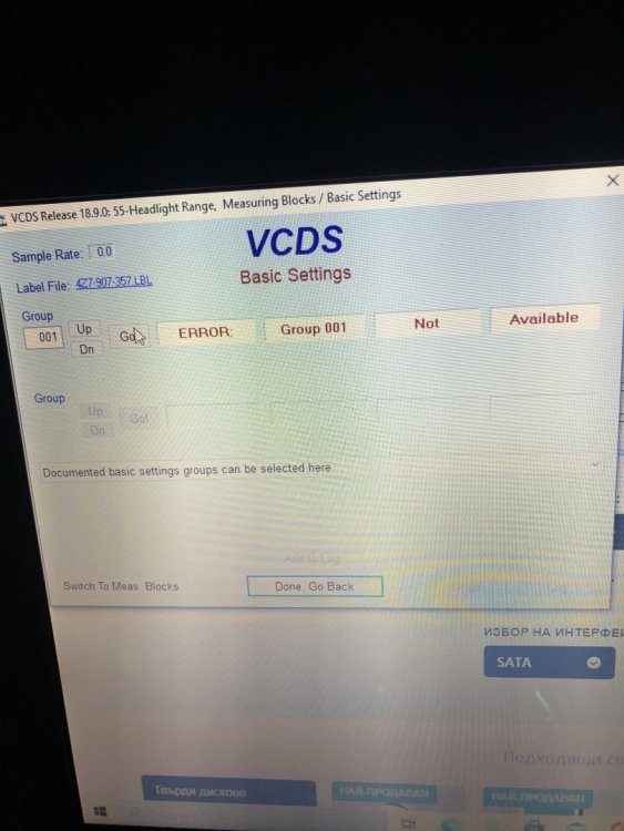

имам следния казус....тъй като трябва да си регулирам фаровете, опитвам да следвам стъпките, описани от ross tech, но vcds не реагира, когато дам 55-headlight range>basic setings>group1>Go....натискам, премигва за секунда и до там. Според вас каква може да е причината? Или някой по-запознат да даде идея как и къде могат да ми оправят фаровете, проблема ми е основно с дългите като левия е супер долу, буквално бие пред колата, но и късия на левия фар също е долу много?

Но програмата не иска да ги вкара в Adjustment Position и реално нищо не мога данаправя. Мисля, че без vcds не става, тъй като и да въртя врътките, не се случва нищо.

Точно така е, да. С ксенон са моите. Проблема е че не мога изобщо да стигна до момента на настройка, защото vcds дава единствено това от посочената снимка. Опитвах какви ли не варианти, но не става.

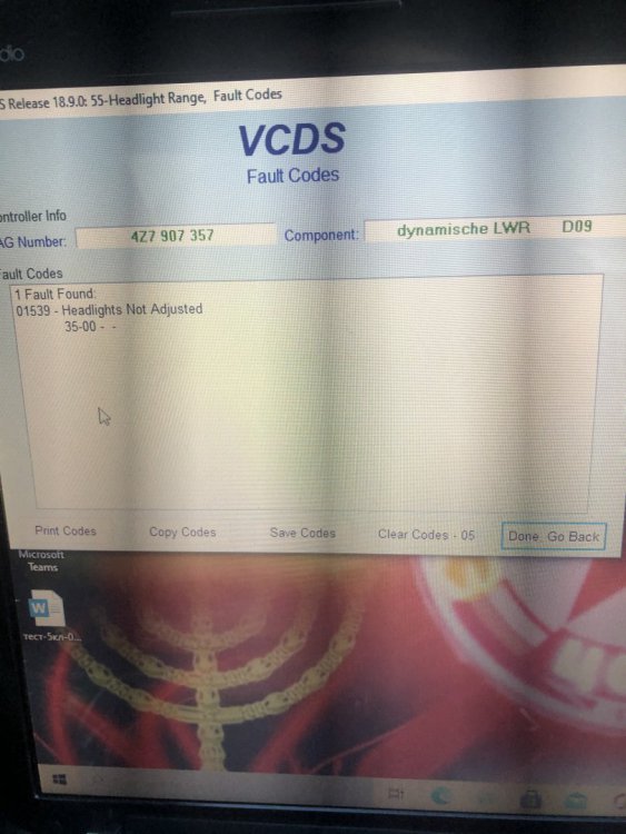

Реагира 55, дава headlights not adjusted. И като вляза на basic settings - единствено става това от снимката. Не става нито 55, нито през 29 и 39. Колата е на 99% хоризонтална, с половин резервоар, без друг товар вътре. Не знам защо, но ме навежда на заден или преден сензор, който определя нивото. Само, че не знам как да ги тествам с vcds. Когато си разчертах на стена схема за фаровете, виждам че късите са ми високо? а дългите току пред колата.

Ако има проблем с кантарите, щеше да излиза като грешка. Моторчетата във фаровете се захранват през късите светлини. А управляващия сигнал идваше от 55 контролер. По спомен С1 имаше три болтчета на фар за настройка, един за хоризонталата и по един за вертикала на къси и отделно дълги.
Тези фарове изведнъж ли спряха да работят или така взе колата? Кой номер грешка дава за нерегулирани фарове и какво пише за нея?

Ето какво дава като грешка:

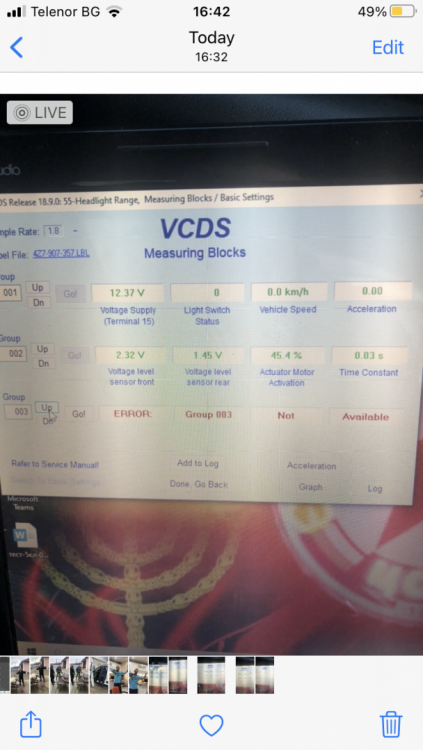

Започвам да клоня и аз към тия датчици. Намират се на предното ляво колело и на задното. Тия дни като имам време ще пробвам да вдигна задницата на крикове да видя дали ще стане нещо. Само не знам дали има как с vcds да ги видя реално какви проценти дава и на двата.

 vcds ми дава волтаж и към предния и към задния сензор за ниво, като и към двата са в нормите според предписания на рос-тех.
