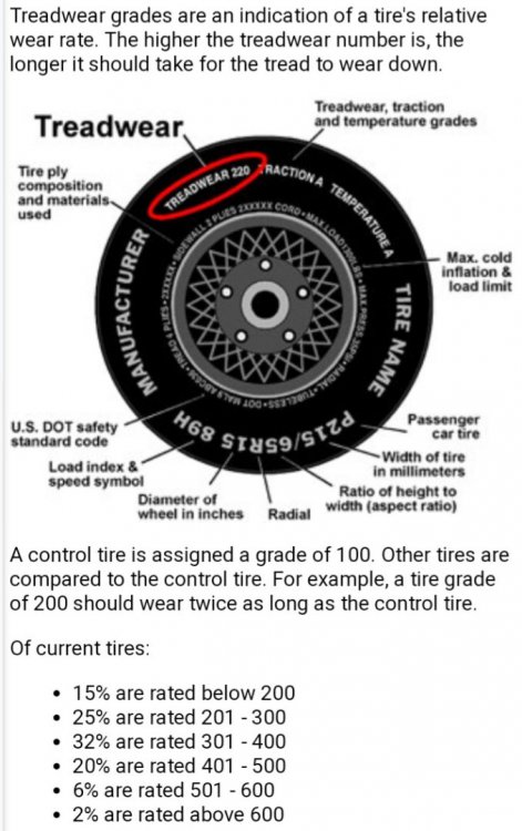

До @winrg - Виж "Tread Wear"-Индекса. Колкото е по-ниско числото, толкова по-бързо се износват но и държат по-добре към Пътя:
До сега не съм виждал този параметър по сайтовете за гуми. Освен да започна да оглеждам колите по улиците докато намеря със съответните марки и модели. На Goodyear дават доста дълъг живот в сравнение с другите.
Това значи по-висок Treadwear. Да ги отписвам ли само заради това?
До @winrg - Не всяка марка изписва всеки индекс. По-скъпите марки пишат повече информация. По сайтовете не ги пишат за съжаление. При избора на гуми, според мен е много важна правилната преценка на уменията на Шофьора. Лош Шофьор ще има Проблеми дори и с хубава гума. "Hankook"-а си е среден клас и ако не допускаш екстремни ситуации не вярвам да имаш Проблем. От друга страна, разликата в Цените не е голяма и може би не си струва да се спести точно от гуми.
Да се гледа TW е почти безполезно, най-малкото защото всеки производител си го смята по негова методика.
Да имаше стандарт и регулация , че да има смисъл да се заглеждаш и да вярваш.

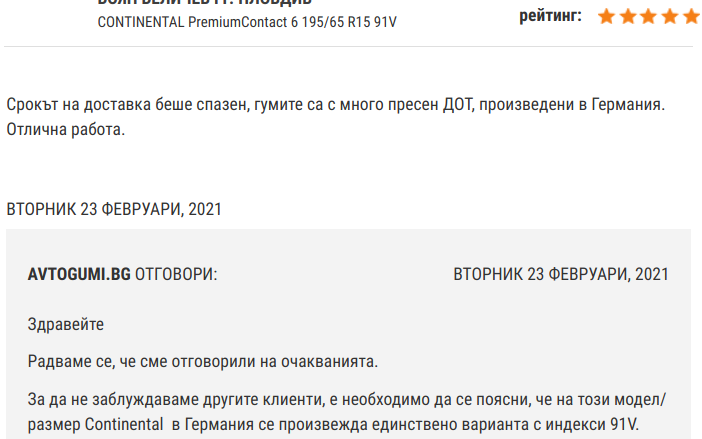

Когато се гледат тестовете е важно да се гледа размера, а понякога и вторичните показатели, защото :
Ето тук идва голямата разлика, не са само Континентал , които имат заводи в различни страни в Европа.
Понякога се получава, че един размер но с различен скоростен/товарен индекс да се прави в различни завода и после всеки вика - ама те тея тестове за чеп не стават, те не знаят какво тестват, а действителност явно ИМА разлика между Конти от Германия и румънското. Да не говорим, че подсилените гуми и тези за по-високи скорости трябва да имат и малко по-различна смес и/или конструкция, че да им допуснат по-високите индекси.
