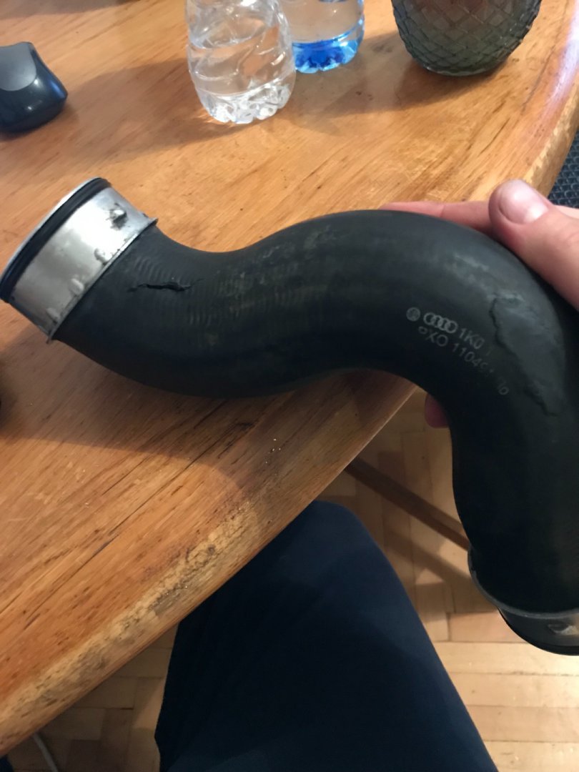

Без да разбирам от логовете, ми направи впечатление, напрежението. Второто на запален двигател 14,14V е приемливо, макар и малко ниско, но първото ме притеснява, на изгасен под 10V. Ако е вярно, акумулатора ти е в лошо състояние, заради което може да записва някои грешки. Другото е това свистене, което се чува. На запален двигател огледай за спукани/извадени маркучи по турбопътищата и вакуумите.
